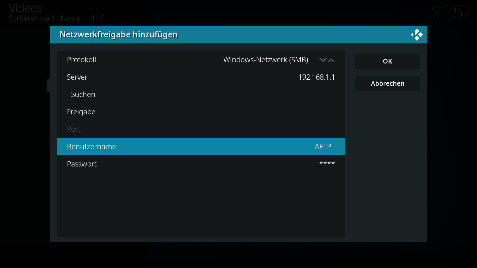

    ich habe Kodi (19.4) auf dem FTV Cube...

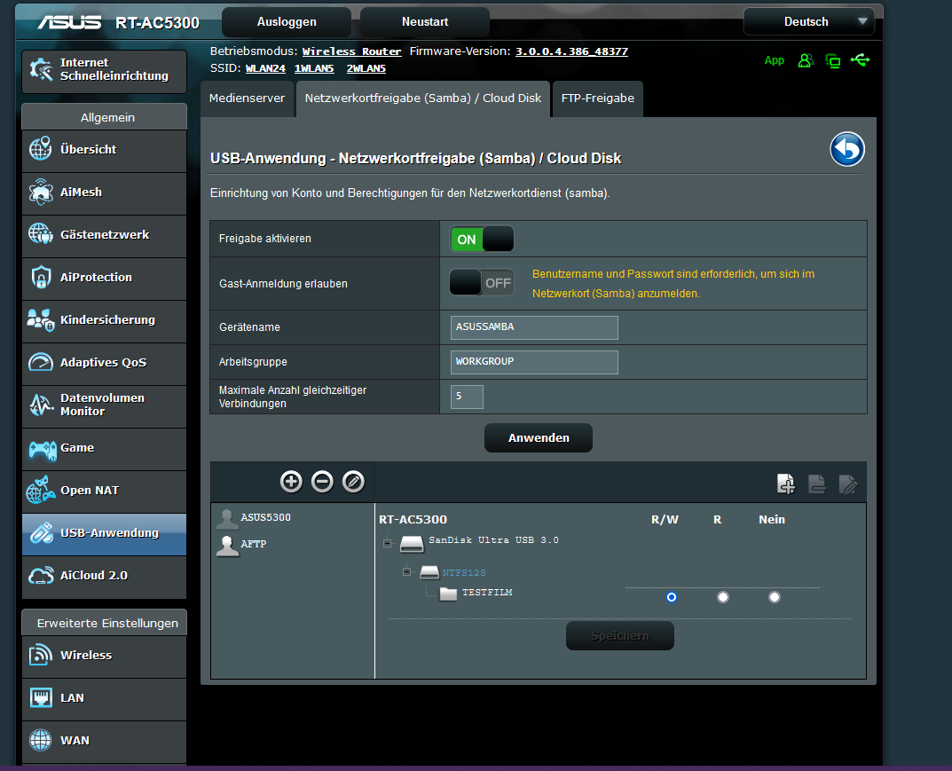

    Zu Testzwecken habe ich an meinem ASUS Router eine Festplatte angestöpselt.
    Im Router alles konfiguriert, Upnp, FTP und Samba....

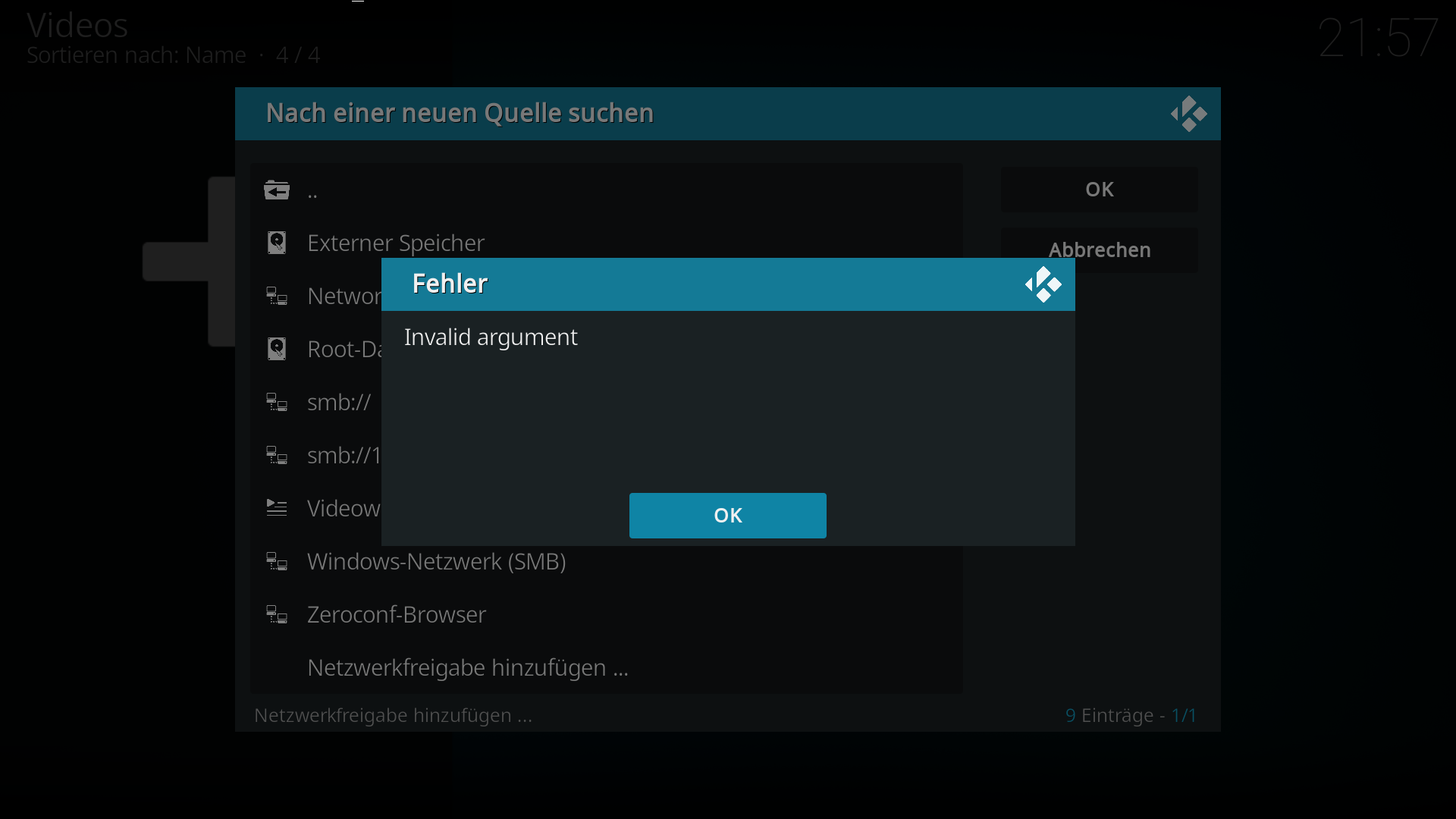

    Egal was ich auch in Kodi versuche, es kommt immer entweder "no root to host" oder "invalid argument".
    Am Router sowohl einen Benutzer mit Passwort angelegt, als auch am Router Samba OHNE autentifizierung eingestellt.
    Der Samsung TV sieht die Festplatte vom Router sofort (brauch da auch keinen Benutzer oder PW eingeben) spielt alle Filme problemlos ab.

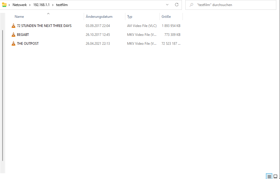

    Am PC sehe ich auch die Platte vom Router OHNE irgendwas eingeben zu müssen, kann ganz normal zugreifen.
    Kodi findet gar nichts, hab jetzt stundenlang (gefühlt alles was möglich ist doppelt und dreifach) versucht, auch andere Festplatte getestet, alles hilft nicht, sehe kein einziges mal die Festplatte.

  • upnp und ftp brauchst du nicht. Samba MIT Authentifizierung bitte einrichten und am kodi dann die Quelle per IP hinzufügen, dann läufts auch.
    Welchen Router hast du denn genau?
  • ASUS 5300
    Genau so gemacht wie du mir geraten hast... geht nicht, siehe Bilder..

  • Ohne das jetzt selbst direkt geprüft zu haben - ich meine bei Kodi muss man immer den Freigabenamen eintragen (dein erster Screenshot), sonst geht das nicht. (Windows zeigt dir die Freigabenamen auch an, allein mit dem Servernamen). Die NAS-Konfig deines Routers kenne ich nicht. Vielleicht heißt der Freigabename per Default "NAS", oder du hast da was eingetragen. Das Mal da eintragen. Wenn dein Router eine Konsole hat, kannst du die Freigabenamen vielleicht rauskriegen mit "testparam" oder "smbstatus". Oder auch einfach im Windows Explorer mit Eingabe der IP oder des Hostnamens "\\IP_oder_Hostname"-

    IP Adresse stimmt, der Benutzername auch, das Passwort ebenso, nur beim Freigabenamen bin ich mir nicht sicher, aber bei meinem ersten Post vom screen des Routers steht unter gerätename ASUSSAMBA, daher gehe ich davon aus, dies ist der Freigabename...

  • vergiss es, der Asus Router kann nur smb1.
    Is halt nur ein Router und kein NAS. Würde dir empfehlen smb1 am PC auch zu entfernen...
