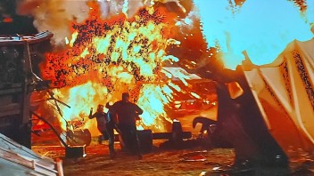

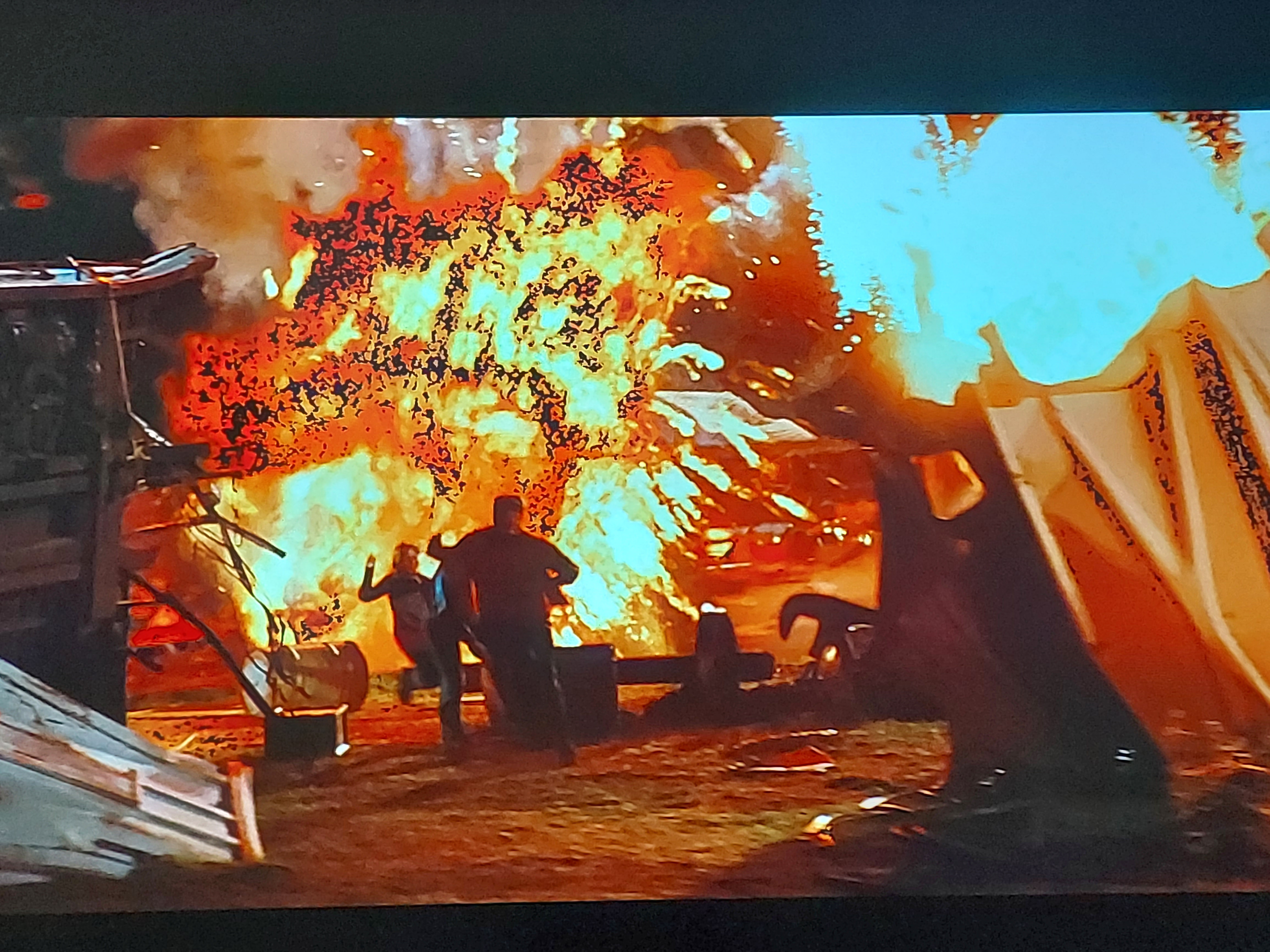

Ich habe bei eineigen wenigen Filmen Farbstörungen. Rote Flächen haben viele schwarze Punkte.

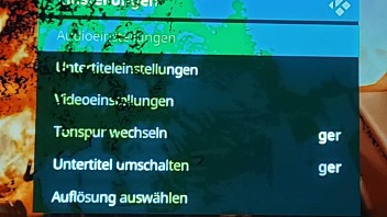

Außerdem scheint der Film durch die Bildschirmeinblendungen durch. Filme sind HEVC codiert. Allerdings ist das nur bei genz wenigen so. Siehe Bilder.
Bei VLC auf dem PC ist das nicht.
Ist bei Kodi 19 und 20
Seltsame Artefakte und durchscheinendes OSD

So, konnte es eingrenzen. Mit 2 Billig Android Boxen (Kodi 18 und 19) kein Problem.
Mit RPI 4 und Librelec kein Problem.
Shield TV Pro Kodi 19, 20, Emby und VLC Artefakte und selbst beim VLC OSD durchscheinend.
Also liegt es an der Shield. Trotzdem jemand eine Idee? -

Habe jetzt bei Kodi festgestellt dass das nur ist wenn Media Codec (Surface) an ist. -
Welche Firmware ist vorhanden auf der Nvidia Shield TV Pro 2019?
Dritter Hotfix für Nvidia 9.0.1
- Behebt einen Fehler, bei dem Videofarben falsch angezeigt wurden, wenn die HW-Beschleunigung aktiviert war
Habe 9.0.1(33.1.0.283) drauf. Das scheint nicht das neueste zu sein. Beim Update sagt er mir aber neueste vorhanden.
Man muß sich extra anmelden für die Hotfixe bei Nvidia...um diese zu erhalten.
Die neuste Version ist 9.0.1 (33.1.0.319).
