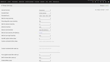

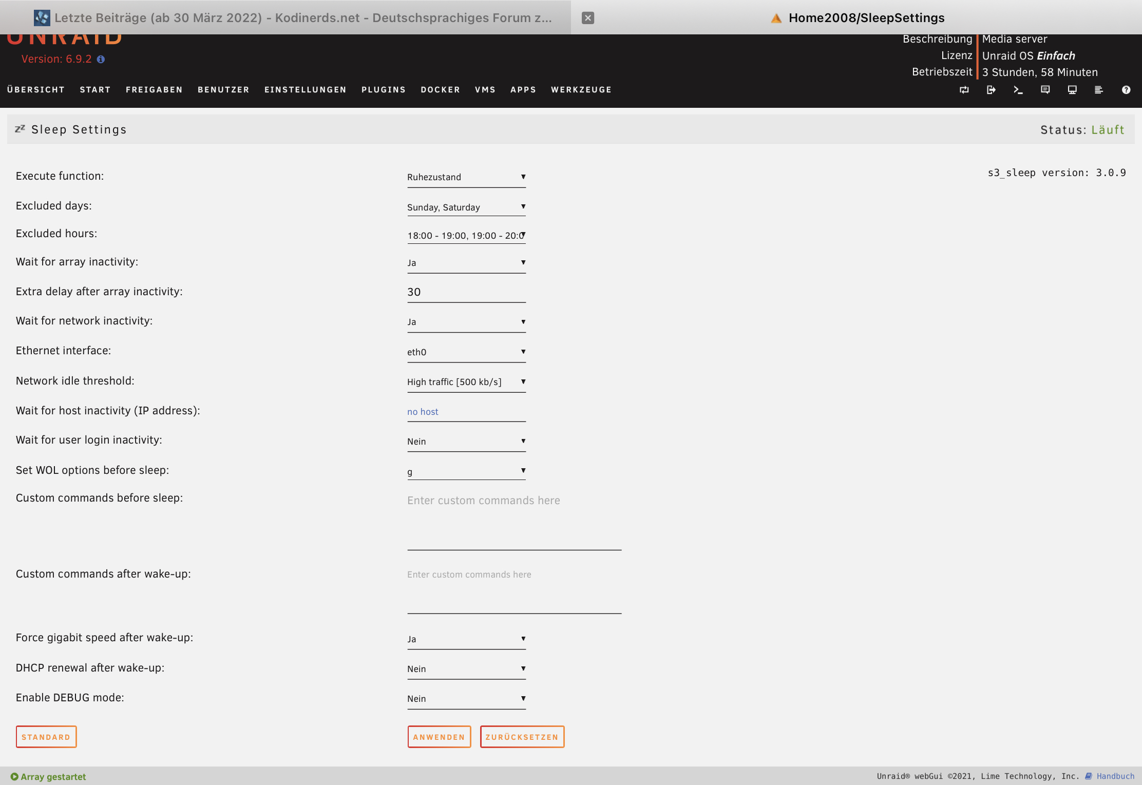

    Für den Sleep Modus gibt ein Plugin was ich noch pflege (erfunden habe ich es nicht).

    Was den Sleep angeht muss das Board erstmal S3 unterstützen, das ist vorallem bei echten Server Boards nicht immer der Fall. Für das Aufwecken unter Windows kannste auch ein Programm wie MiniWOL2 nehmen: https://www.tweaking4all.com/network-internet/miniwol2/

    @darkside40 der PC ist jetzt unter Windows auch immer im Standby, geregelt durch Lightsout. das klappte bisher absolut zuverlässig. So sollte auch auch wieder sein :)

    AAHHHH, hatte ich das mit den Plugins flasch verstanden. Dann sollen da eben nur Docker mit der Addons drauf. Und ja, der PC soll den Server wecken können, sonst nichts.
    unRaid Server soll nur wach sein, wenn ihn einer weckt, spart eben mehr Strom. In Lightsout für Windows kann ich aber auch festlegen, wann der Server IMMER an sein soll, also z.B. Hauptnutzungeszeiten Abends. Geht das in dem Sleep Addon auch? Kann ja mal sein, es wird zuerst Streming genutzt im Haus, dann soll aber was vom Server laufen. Da müsste ich sonst Kodi wieder neu starten, damit der Server wieder geweckt wird. Das wäre aber Luxus ;)
