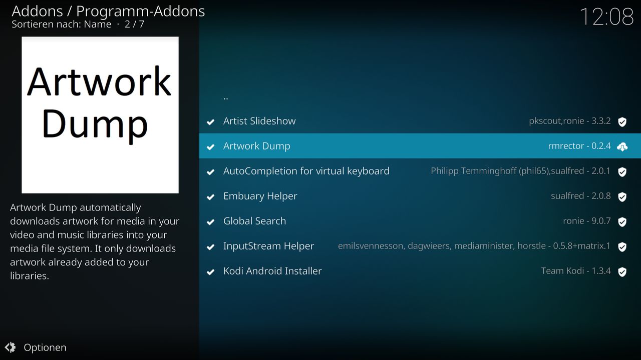

  • Jupp, gleicher Fehler.
  • Danke für die Info... @PvD :) ...du sage mal ...werden die Updates von einen Addon vorher nicht auf Herz und Nieren geprüft...bevor sie dann auf alle losgelassen werden?
    So erstmal wieder ein Downgrade auf Artwork Dump Addon Version 0.2.3 vollzogen... auf PC - Windows 10 - Kodi Matrix 19.4 und Nvidia Shield TV - Android11 - Kodi 20 Nexus Alpha1.

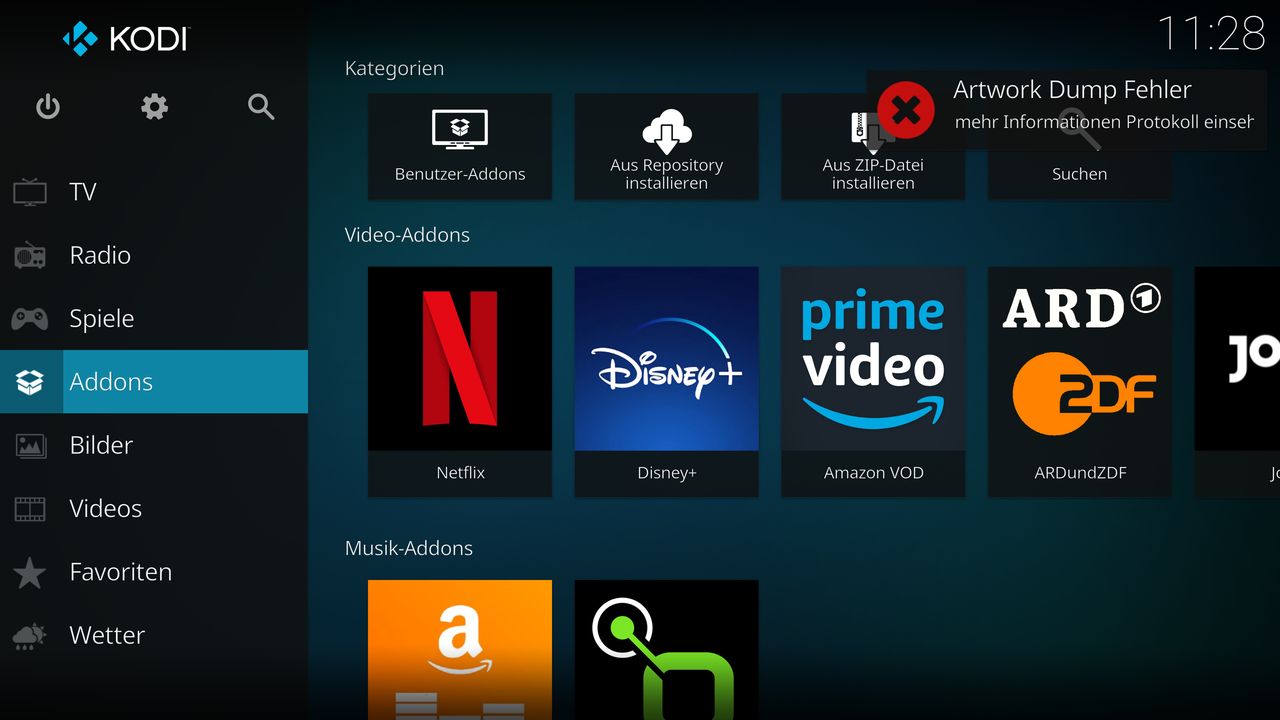

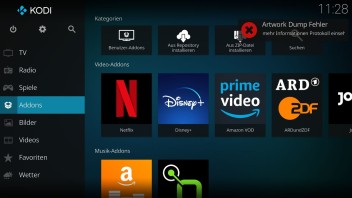

  • Hi,
    wenn ich die Datenbank aus EMBER heraus aktualisiere bzw. daten syncronisiere, dann wird oben am Fernseher immer ein Fehler eingeblendet.
    Im Log steht dazu zum Beispiel
    Was bdeutet der Fehler und wie kann ich ihn beheben?
