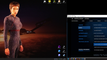

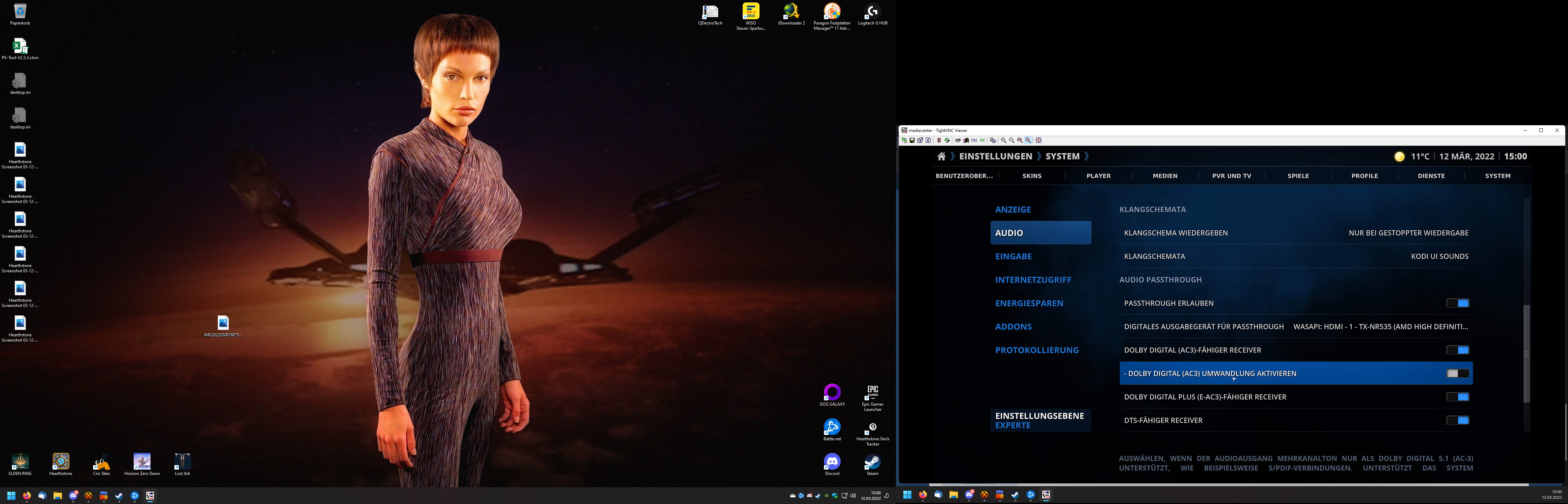

  • @SkyBird1980 du als alter Windows Guru....kannst du dazu was sagen? Ich kenne Kodi nur unter Linux an einem AVR und da habe ich die Einstellung des AC3 Transcodings.
    Denke aber auch nicht, dass es die gewünschte Lösung ist. Vermutlich macht VLC direkt selbst die Wandlung von eAC3 nach AC3 in Software. Ich habe bei mir zumindest auch das Setting "E-AC3 fähiger Receiver". Wenn das bei dir fehlt, könnte o. g. Setting (AC3 Transcoding) vermutlich helfen. Sicher bin ich mir nicht.
    Wenn das Setting (E-AC3 fähiger Receiver) bei dir fehlt, dann kann deine Anlage halt kein DD+ und du brauchst was anderes wenn du darauf Wert legst.
    Oder du musst deine Filme entsprechend rippen.
    Alternativ kannst du Passthrough auch komplett ausschalten und nutzt halt Multichannel PCM. Den Unterschied wirst du nicht hören. Bei ausgeschaltetem Passthrough übernimmt halt Kodi das dekodieren und leitet die Signale analog über HDMI an deine Bose Anlage. Und da HDMI bis zu 8 Kanäle analog übertragen kann, du nur eine 5.1 Anlage hast, wird dir auch nichts fehlen.
  • Die E-AC3 Umwandlung in AC3 wird nur angeboten wenn man oben 2.0 Kanäle auswählt und dann Passthrough aktiviert.
    Das hat KEINEN Einfluss auf die Ausgabe, das geschieht weiter in den Kanälen die in der Video Datei stecken solange Passthrough genutzt wird.
  • @SkyBird1980 vielen Dank für den Tipp, habe ich umgesetzt und es funktioniert. Wäre das nicht eventuell ein Vorschlag für die Entwickler, dass man den Menüpunkt auch anbietet, wenn man oben nicht 2.0 ausgewählt hat?! Oder welcher technischer Hintergrund besteht hier?
    @DaVu dir natürlich auch vielen Dank für den Support. :)
