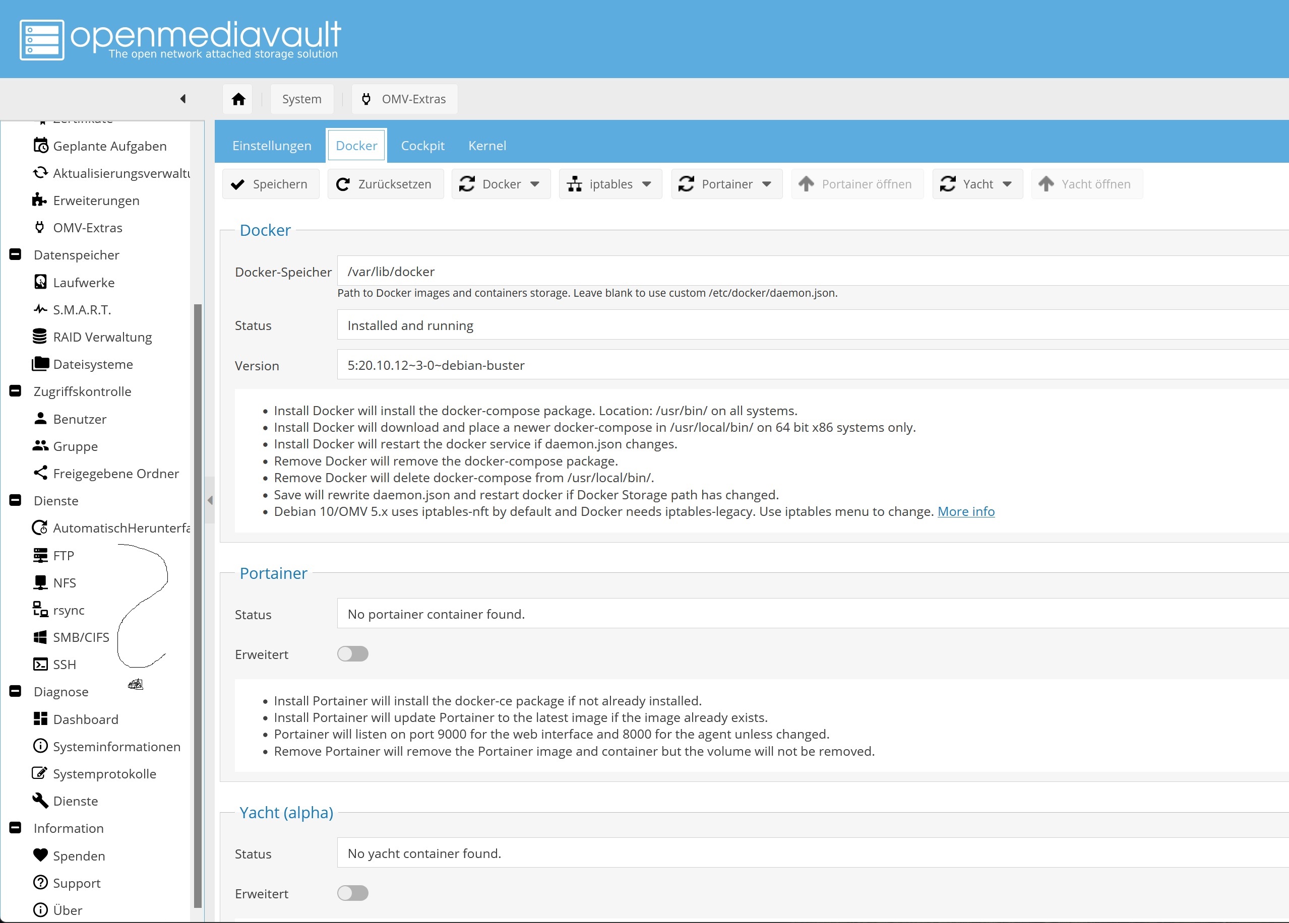

    Und zu Docker:Videos z.B. zur Installation Docker finde ich nur zu OMV4. Wenn ich da sehe wie das aussieht, dann habe ich Docker wohl nicht richtig installiert. Es taucht z.B. nicht unter Services auf.

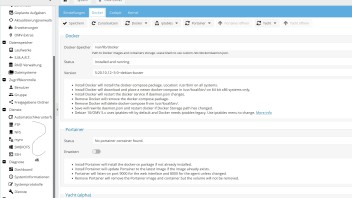

    Ich hänge mal paar Screens rein, vielleicht hilft das?

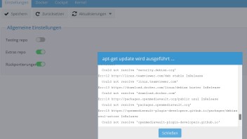

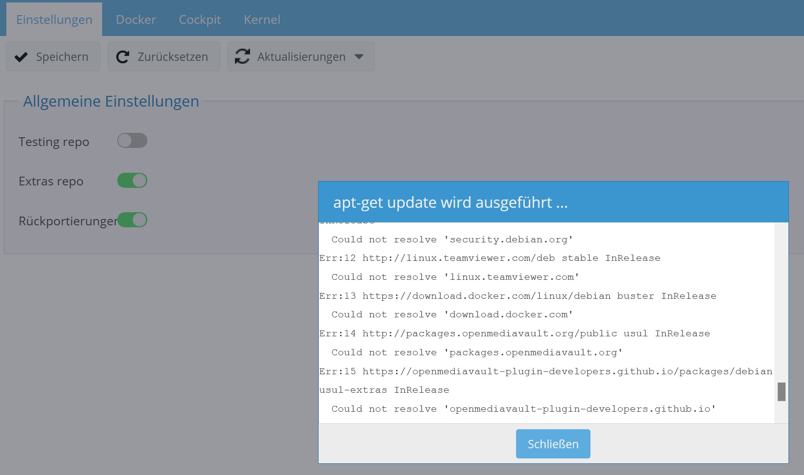

  • Ich glaube meine Installation ist nicht ok? Gehe ich auf die Seite OMV Extras, und wähle dann Aktuallisierungen, kommen am Ende reichlich Fehlermeldungen:

    Zu deinem Screenshot bzgl. apt:
    Wenn du dich per SSH verbindest und in ner Konsole dann mal bspw. ping google.com eingibst funktioniert es dann oder schlägt es fehl?
    Ich tippe gerade darauf, dass dein OMV keinen lauffähigen DNS zugewiesen bekommen hat. Entweder nach nem Neustart klappt es oder du gehst unter Netzwerk auf deine Netzwerkkarte und trägst bei dieser deinen DNS-Server (zumeist die IP von deinem Router) manuell ein.
    Zu Docker:
    Docker ist bei dir installiert und lauffähig, was ich dir noch empfehlen würde ist Portainer zu installieren. Portainer ist ein User Interface für Docker Container, welches die Einrichtung sehr viel einfacher macht und dann könntest du auch bspw. dem hier folgen

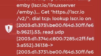

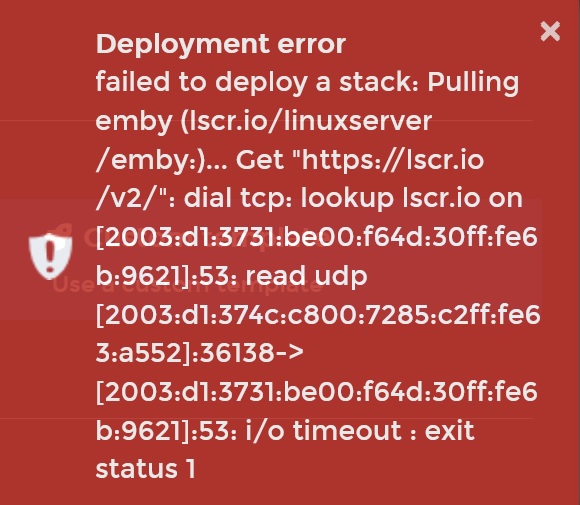

  • Na super, warum soll mir auch was sofort gelingen. Bin nach der Anleitung im Video oben bei @bennySB gegangen. Erstellen des Stack im Portainer, und zack kommt das:
    Ich schnall es nicht [dy] Und nativ nach dem anderen Link : siehe hier geht auch nicht, da es wohl in der 5er OMV anders aussieht.
