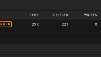

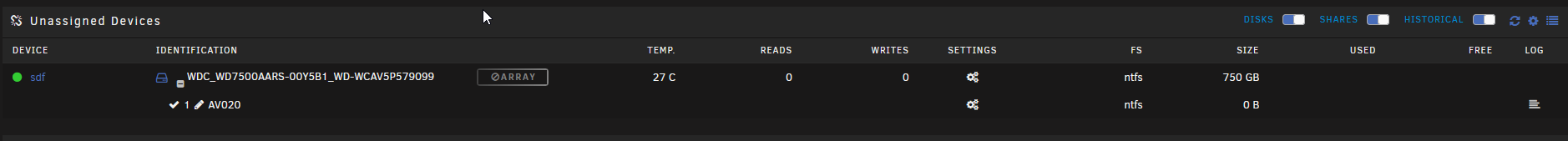

    Anstelle von "Mount" stehe da "Array" mit Verbotszeichen:
    Kennt das jemand und kann mir den Trick verrraten USB Platten zuverlässing zu mounten, denn es nervt wenn ich 5 Mal die Treppe hoch und runterlaufe oder mit Notebook auf dem Arm vorm Unraid Server rumturne.

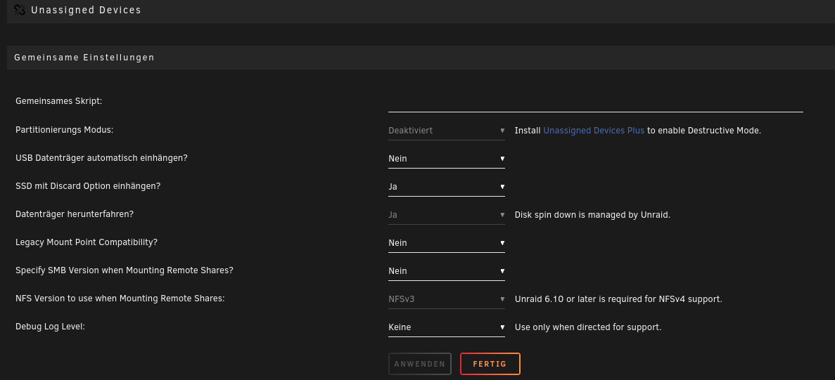

    Meine Unassigned Devices Einstellungen sehen genau so aus wie die in deinem Screenshot.

    Ich vestehe die Bedeutung von dem durgestrichenen "Array" nicht, an der Stelle an der normalerweise das Mount-Symbol ist. Was wollen die Entwickler denn damit sagen?

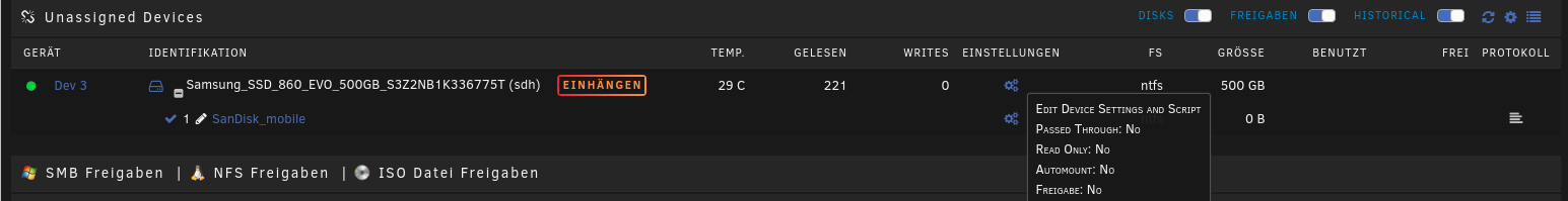

  • Passtrough deaktivieren.... wo?
    Genau an der linken oberen Ecke des Tooltips, also in der Spalte "Einstellungen" die blauen Zahnräder. In Deinem Screenshot sind die allerdings weiß, daher k.A. ob das überhaupt funktioniert. Es sollten aber irgendwo vordefinierte Einstellungen zu finden sein. "Unassigned Devices" nutze ich eigentlich recht selten, kann dazu also auch recht wenig sagen.
  • Ist da kein Tool Tip wenn du über dieses Zeichen mit dem Array gehst?
    Exakt, da es weiß ist, kann man es nicht anklicken. In den vordefinierten Einstlelungen (Unassigned Devices) finde ich dazu nichts. Wie bindest du denn USB Laufwerke ein, wenn du mal ne Plate oder nen Stick ans Unraid hängst?
