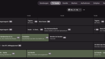

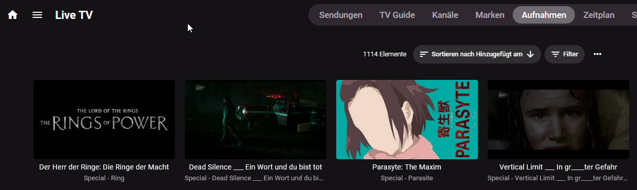

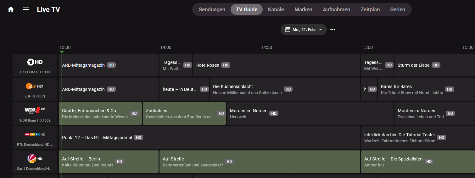

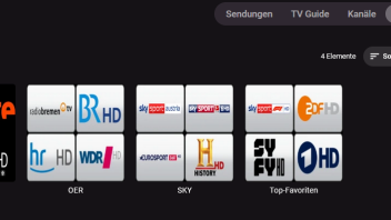

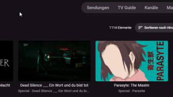

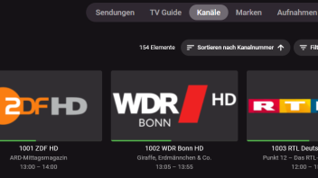

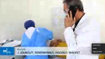

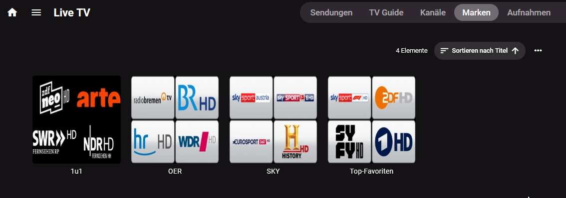

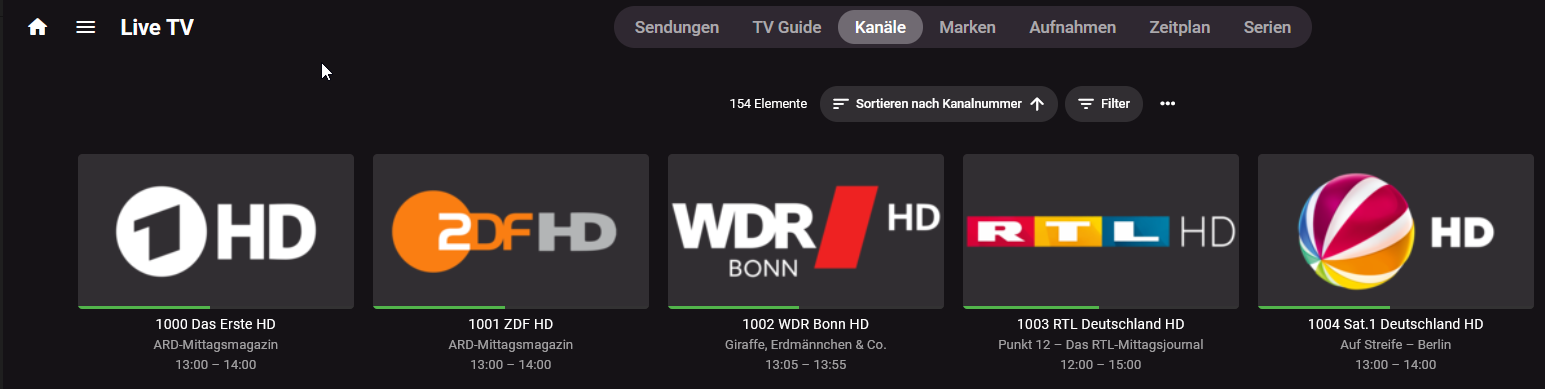

    Hier mal ein paar Screens von Emby, hier einfach über den Browser, da wo ich grade bin, als Ergebnis:
    TV Guide
    Sender
    "Marken" oder besser Channel Groups
    Kanäle

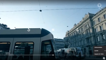

    TV, ZDF, was grad lief mit Emby "Auto"-Profil

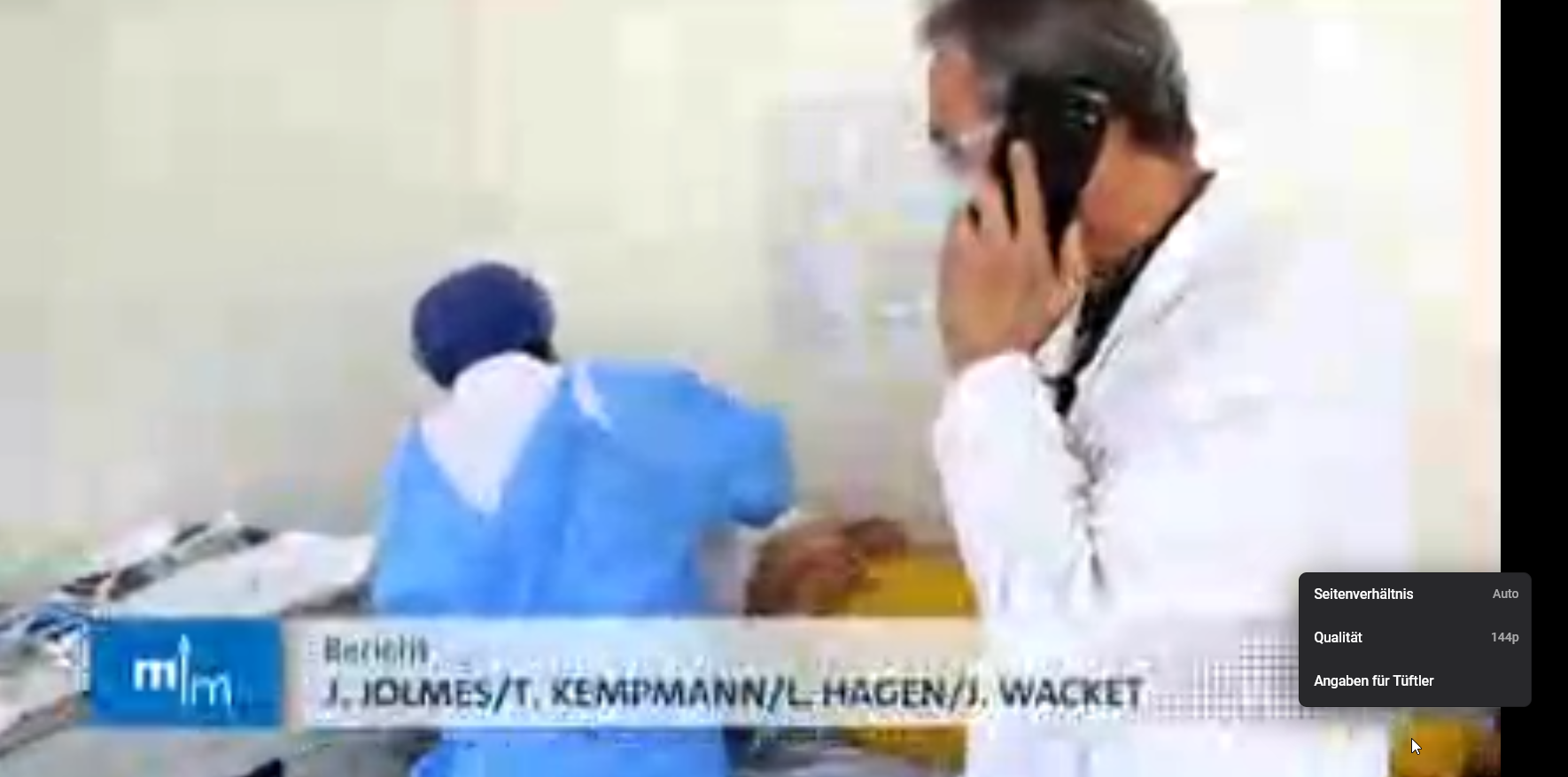

    Mal auf 144-P runtergeprügelt:
    Sorry für die Übeschriften und Schriftarten, hab grad keine Zeit mehr das schönzuföhnen. ;)

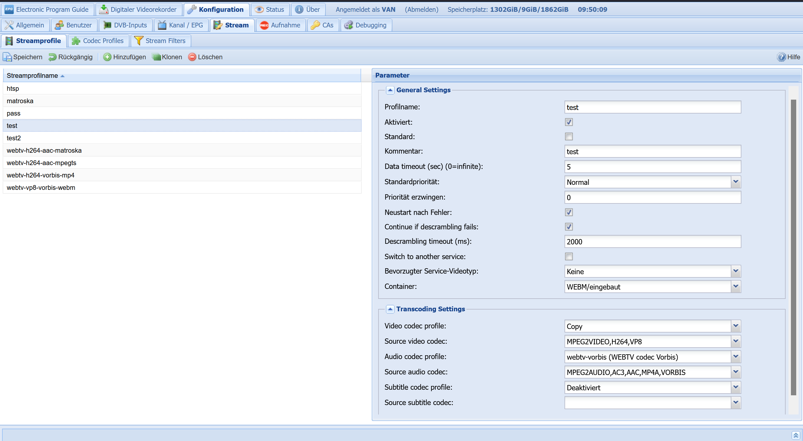

  • Der TVHeadend Server läuft auf ner Android Box bei dir, oder?
    Die hat ggf. einfach nicht genug Power bzw. spezialisierte Funktionseinheiten für das Transcoding und ist möglicherweise dafür überfordert.

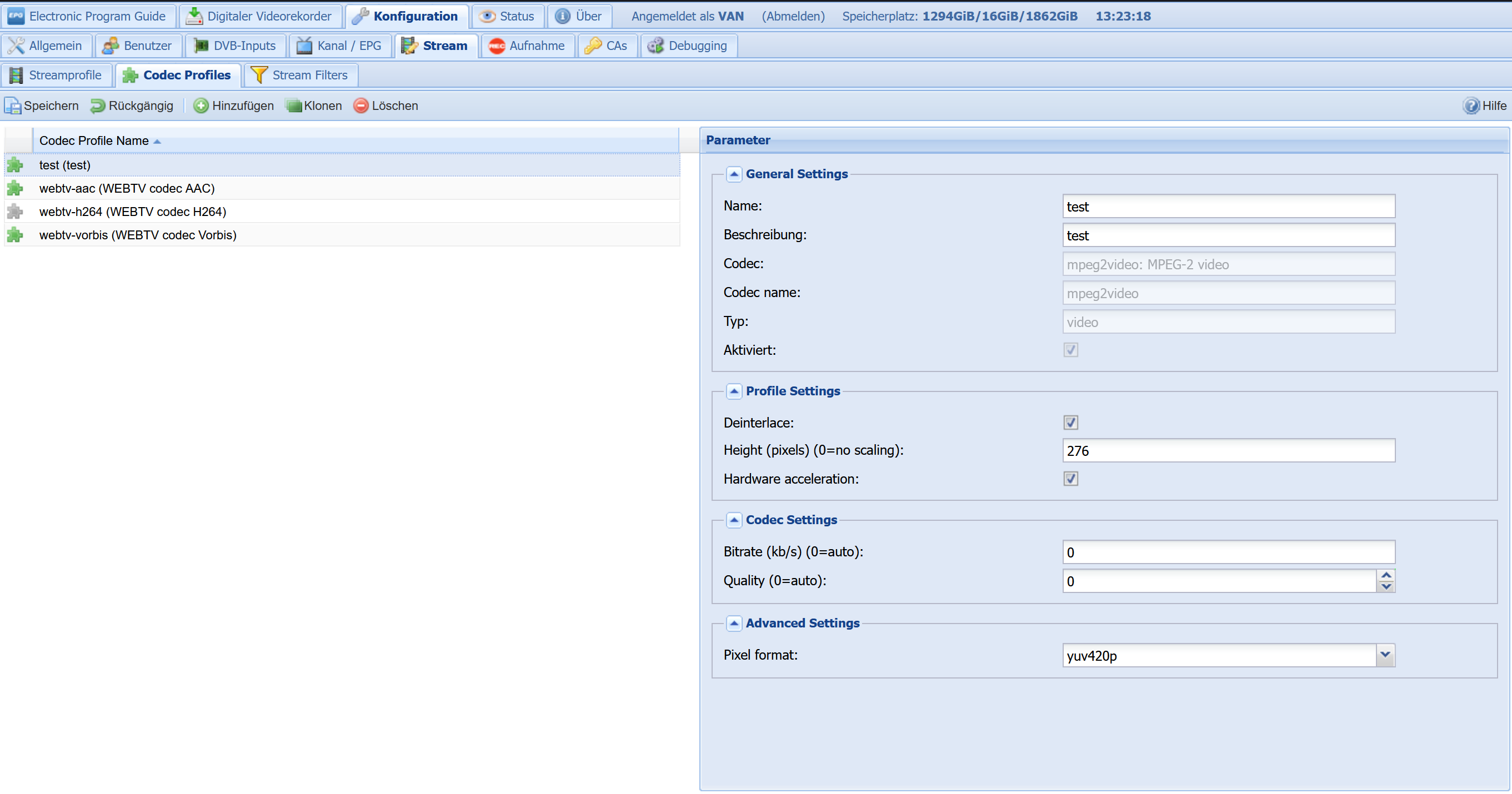

    Ich könnte dir Problemlos ein paar Screenshots von meinem Transcoding Profil machen, aber mein TVH läuft auf nem Intel Nuc bei dem ich den im Grafikprozessor integrierten Videoencoder nutzen kann.

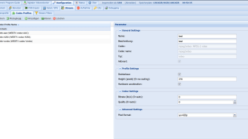

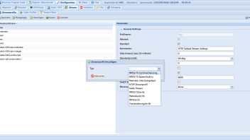

  • ja, Server läuft auf einer S905-Box, die kann nicht viel, was transcoding angeht, das ist mir bewusst. Versuche nur das meisste da raus zu holen, bevor ich über irgendeinen Neukauf nachdenke, um das hin zu bekommen.
    Hilft es Dir wenn ich mal Screenshots mache um aufzuzeigen was das Teil in den Settings überhaupt alles her gibt?
    Edith:

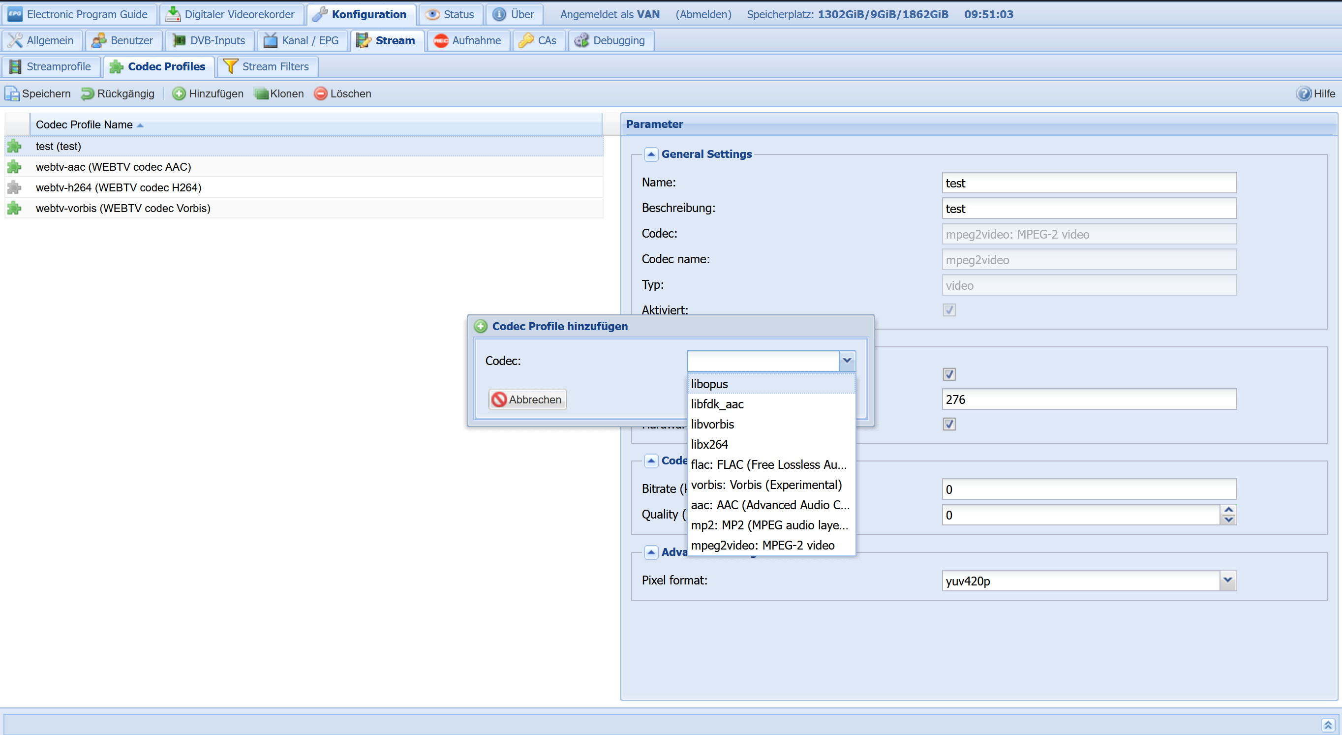

    hier mal ein paar Screenshots dazu...
    2 Mal editiert, zuletzt von Ponyriemen (22. Februar 2022 um 09:53)

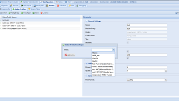

  • Du hast ja oben schon ein paar Screenshots eingefügt.
    Das wichtigste ist ersteinmal ein passendes Codec Profile. Das was du da hast ist nicht optimal. MPEG2 Encoding ist sicher nicht Hardware vorhanden. Ob auf den S905 Boxen vom Kernel her überhaupt Hardware Encoding (für irgendeinen Codec) unterstützt wird weiss ich nicht. Des weiteren haste Deinterlace angehakt. Das frisst performance, das sollte ggf. der Client erledigen.
    Leg mal ein neues Codec Profile an. Wenn du das machst wird du im ersten schritt gefragt welchen Codec du verwenden möchtest (über ein drop down Menü). Mach von dem Menü bitte einen Screenshot damit ich weiss welche Codecs zur verfügung stehen.
