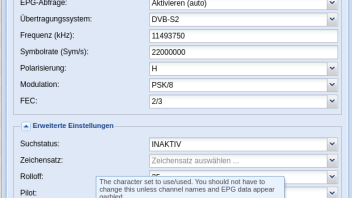

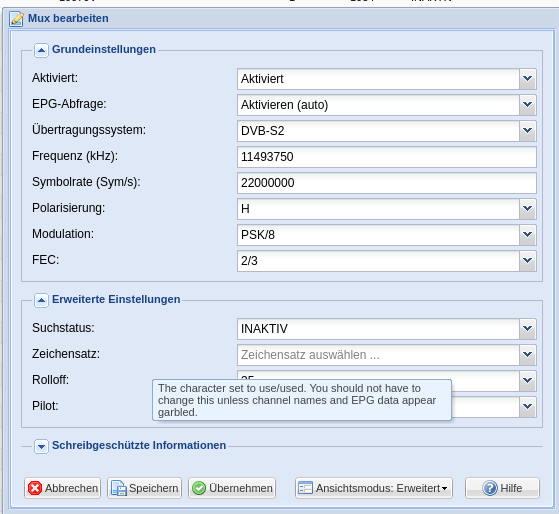

  • Die laufen beide im gleichen "Mux". Schau mal ob du den hier hast:
    Sollte bei dir als "11493.75" gelistet sein. Ansonsten muss du ihn hinzufügen und dafür kannst du dann meinen Screenshot zur Hilfe nehmen.

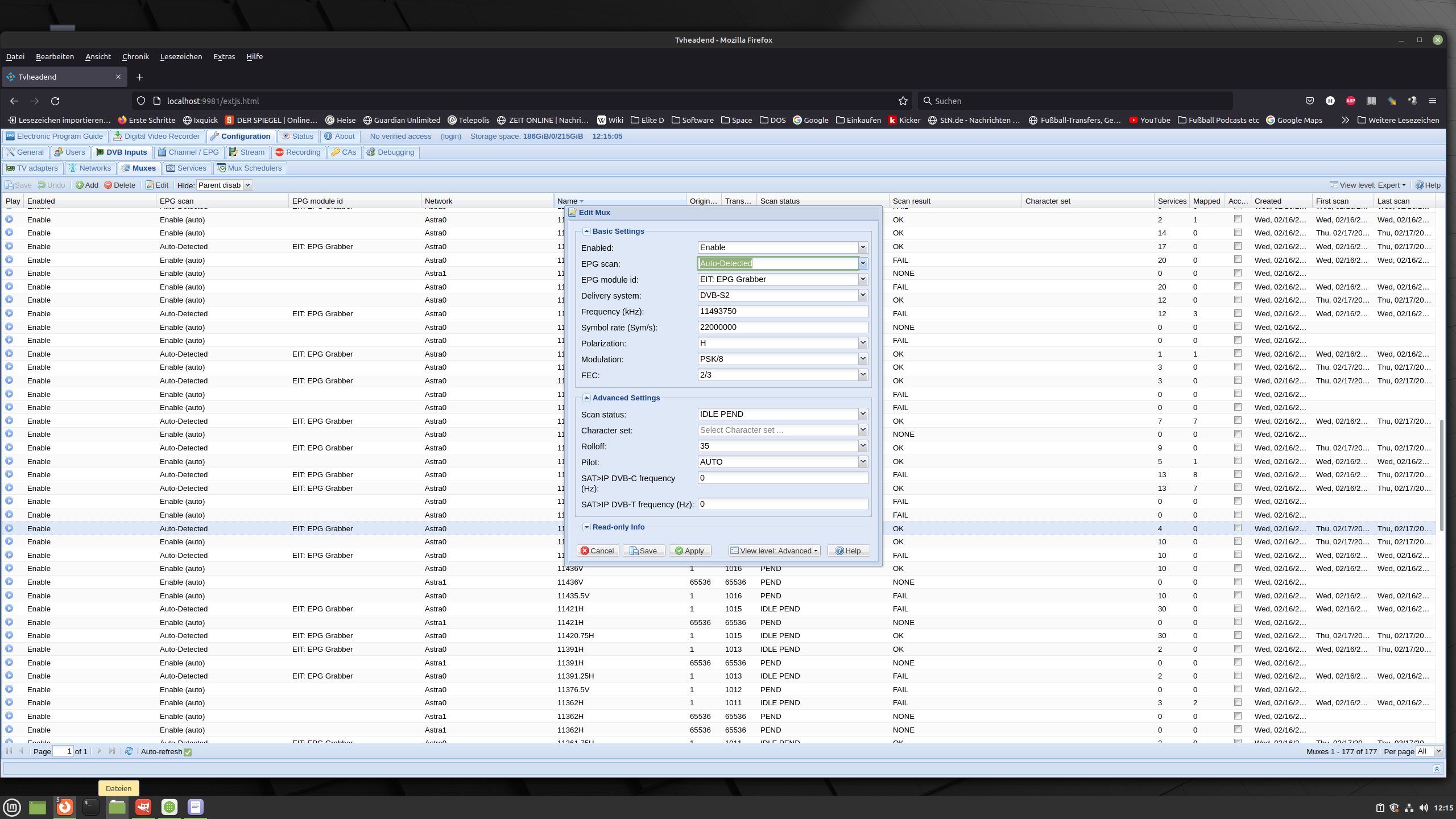

    Unter 'Configuration - DVB Inputs - Services (und auch Muxes)' ist standardmäßig beim Reiter 'Hide' 'Parent disabled' angewählt. Damit zeigt es mir 884 Services & 177 Muxes an.
    Arte HD wird da NICHT angezeigt.
    Wenn ich auf 'None' wechsle werden mir 1247 Services und auch 'ArteHD' angezeigt. Nur kann ich das nicht Mappen.
    Ja den habe ich

    Von den ganzen Muxes sind weniger als die Hälfte in Ordnung. der Rest ist entweder 'None' oder 'Fail'

  • Wenn ich auf 'None' wechsle werden mir 1247 Services und auch 'ArteHD' angezeigt. Nur kann ich das nicht Mappen.
    Die Muxe, die man mappen möchte, müssen vorher enabled + gespeichert werden. Erst dann funktioniert das.

    ArteHD & SWR3 HD werden erst gar nicht gefunden, obwohl ich den oben von @DaVu genannten Mux genau wie von ihm vorgeschlagen, editiert habe. Vorhanden ist der nämlich.
