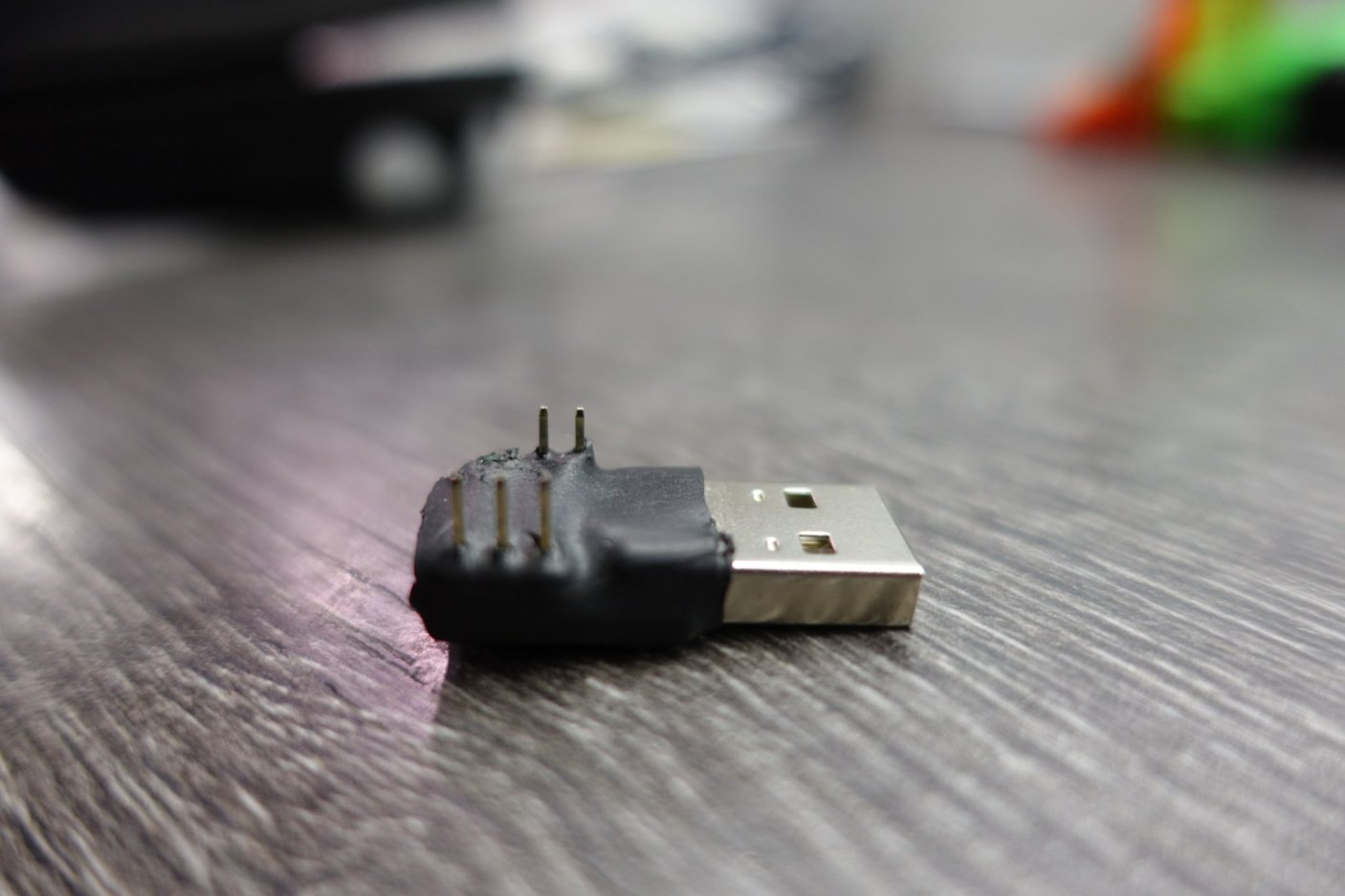

  • Der yard2 hat mich angeschrieben, ob ich seinen nagelneuen HID-fähigen YARD testen würde.
    (altes System -> Y.A.R.D.2 USB IR Empfänger & Einschalter / LCD / Wakeup RTC )
    Im Prinzip also ein System ähnlich dem FLIRC.
    Endlich bin ich dazu gekommen, das Ding zu untersuchen und zu testen.

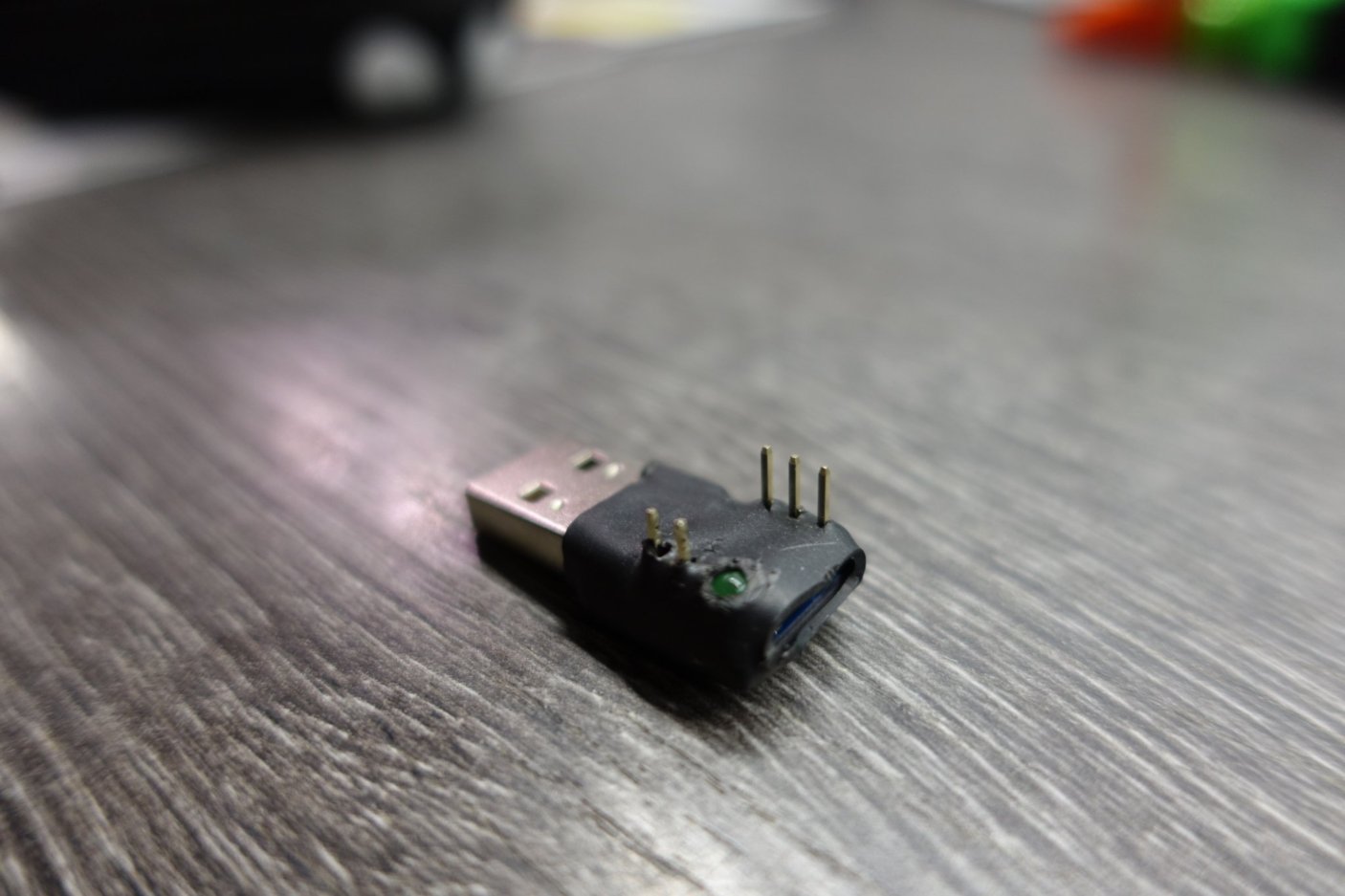

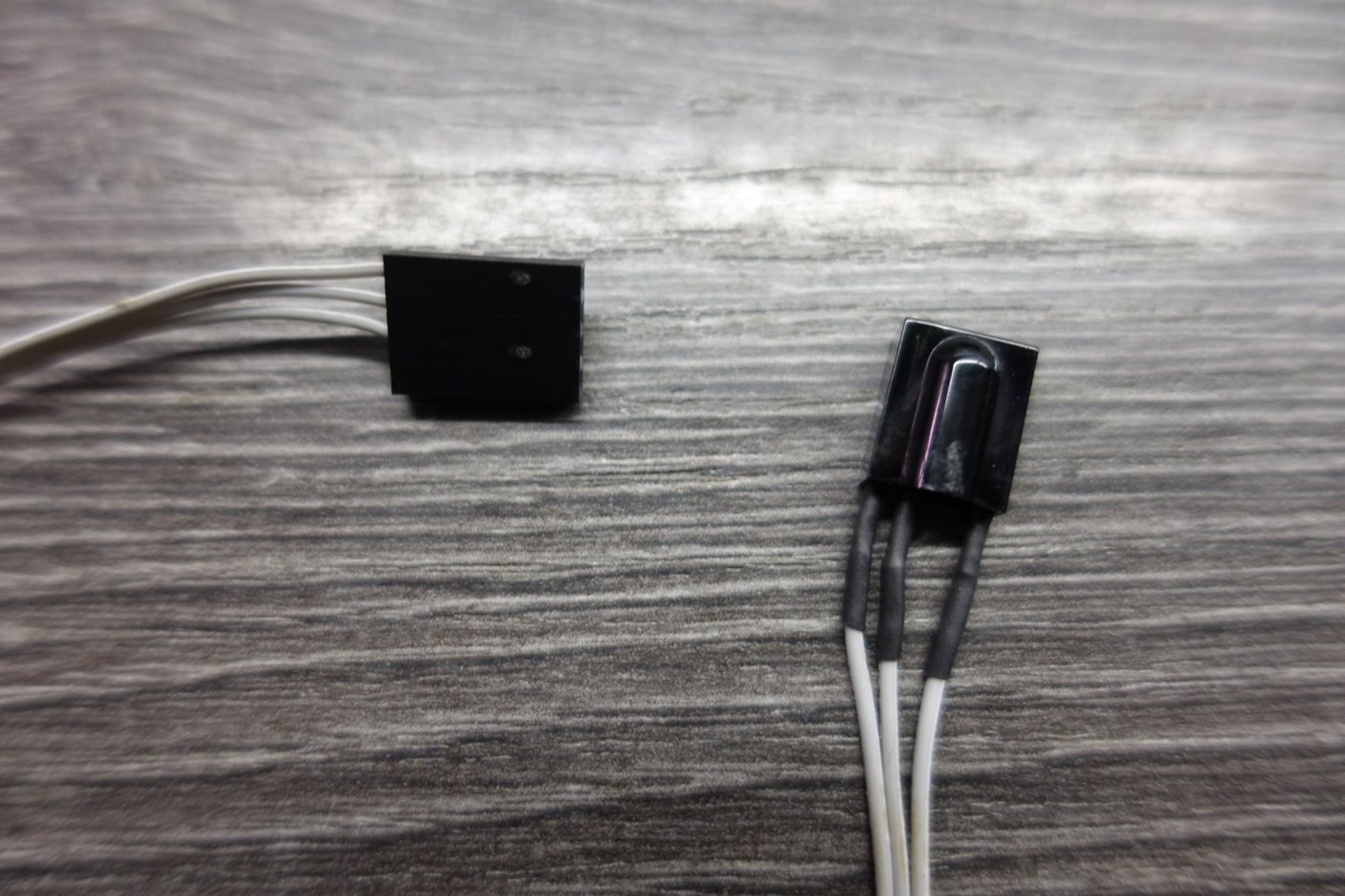

    Und ein IR-Kabel mit Diode:

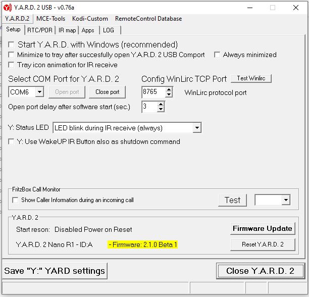

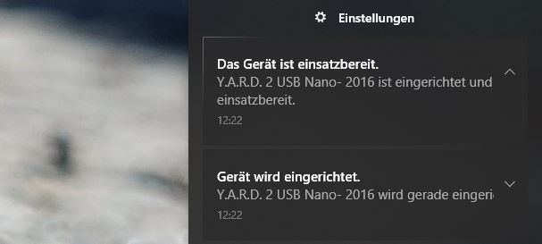

    An einen Windows-PC angeschlossen, ohne Treiber vom System erkannt:
    Software gestartet:
    (ich steh auf BETA :) )

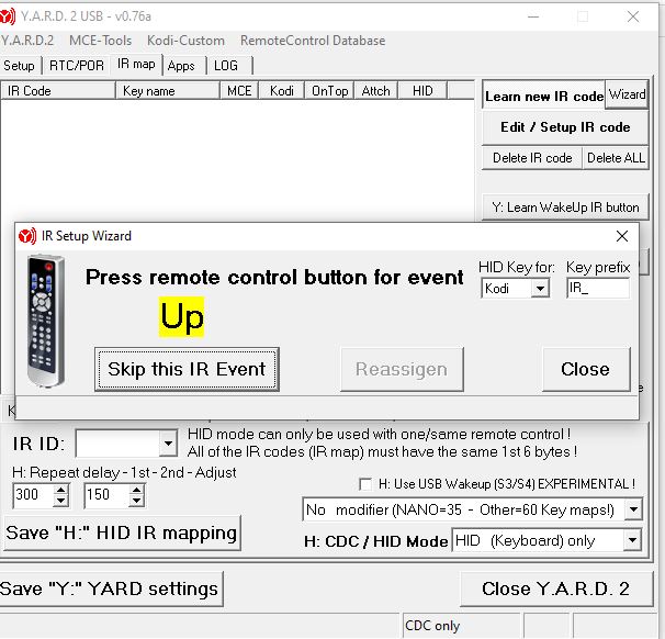

    Den Wizard gestartet und durchgelernt mit einer Universal-FB (wichtige Info für gleich):

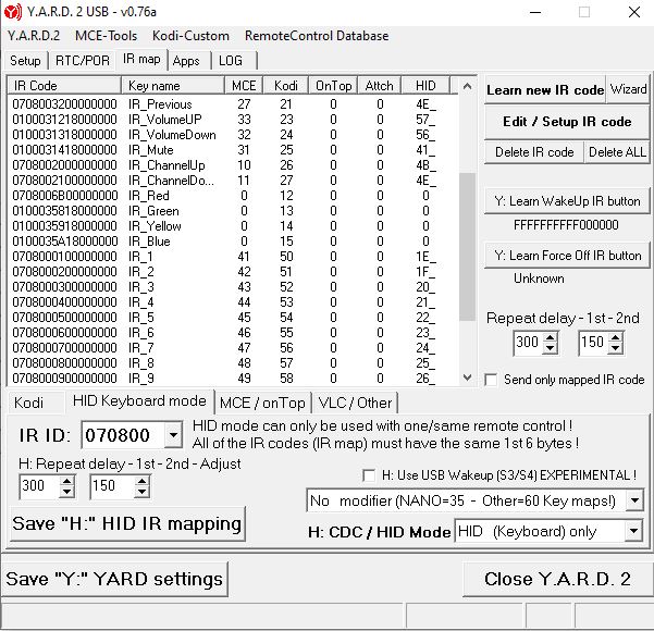

    Und das Ergebnis:
    Hier sieht man links unterschiedliche Werte.
    Das kommt daher, weil ich eine Universal-FB genommen habe, die verschiedene Systeme abdeckt.
    In den USB-Dongle kann aber nur EINE (das steht auch neben dem fetten IR ID) geschoben werden.
    Also anlernen, testen und dann auf SAVE "H" HID IR mapping ... fertig.
    Den Bericht hier schreiben dauerte deutlich länger als das anlernen.
    HID bedeutet für den Enduser, dass er den Dongle einfach nehmen kann und irgendwo anschließen kann.
    Unabhängig vom Betriebssystem, da HID ein standard ist, der bis ins BIOS reicht.
    Getestet am Linux-Laptop und unter Windows. Android noch nicht - sehe ich aber keine Probleme.
    Tolles Teil. @yard2 Ist schon fast auf FLIRC-Level :)
