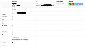

    Für den Anfang (da gerade nicht zu Hause), gebe ich mal die Konfiguration von DDNSS.de an...
    Die IP Adresse die bei Host drin steht, ist definitiv meine Internet IP von zu Hause.
    Allerdings, kenne ich mich mit IPv6 0.0 aus... irgendwie gibt es dort ja keine Portweiterleitungen oder sonstioges mehr, und das müsste die IP sein, mit der meine FritzBox zu Hause erreichbar ist, oder?

    Btw ich kenn mich mit der GUI von DDNSS nicht aus, aber aber wieso steht unter vhost bei IP/Host ne IPv6 drin?
    Das darfst du mich leider auch nicht fragen.. Trägt er autom. ein, nach dem man ein Update der Ziel-IP vorgenommen hat...
    Sprich, Domain angelegt, dann das Update Script von DDNSS ausgeführt, und so wie im Screenshot ist dann das Ergebnis.
