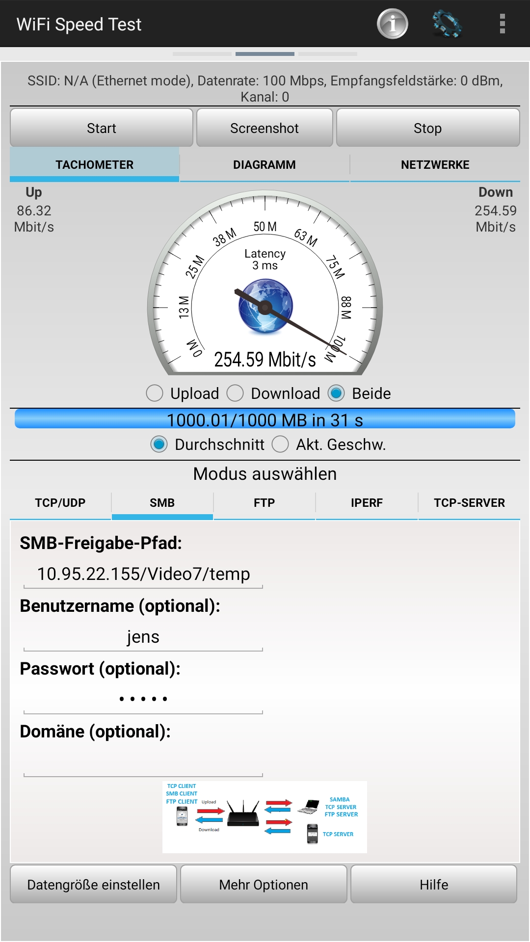

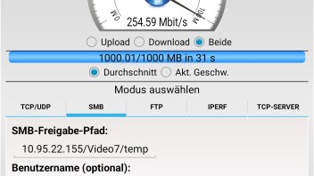

    Nochmal den Download Durchsatz per SMB gemessen, liegt bei 250 Mbit/s (1GByte Datei von NAS auf Shield), also keine Veränderung zu vor 4 Jahren (heute 30 Mbit/s mehr).

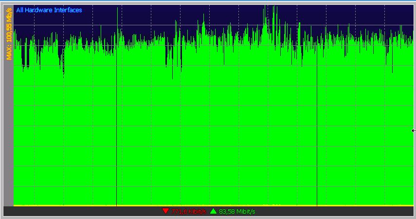

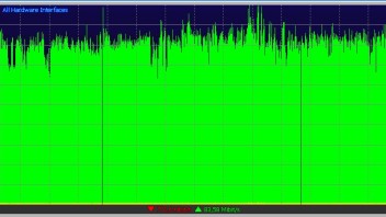

    Ich hatte um 18 Uhr meinen aktuell "fettesten" Film mit dem parallelen Maven Build einfach laufen lassen (durchschnttilich 74 Mbit/s Video plus 3.5 Mbit/s DTS-HMA, Spitze über 100 Mbit/s), einwandfrei durchgelaufen.
    Danach noch ein wenig mit Kapitelsprüngen, Beenden und Start in der Mitte gespielt. Alles einwandfrei.
    Parallel die Datenrate am WHS kontrolliert, identisch mit der Bitrate, siehe Anhang.
