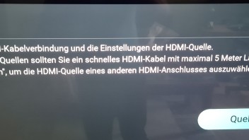

    ich hab hier ein neues Lifebook U7311 mit neuem Win11 und Kodi 19.3. Bei Anschluss eines Fernseher mit 4K mit neuem 4k-HDMI-Kabel bringt Kodi das angehängte Bild. Ich kann dann auch nur das HDMIKabel anziehen damit ich irgenwie weiterkomme. Mit VLC und MPC geht das problemlos auf dem Fernseher. Woran könnte das liegen?

  • Ist erweitert und Kodi startet auf dem TV-Screen, bei gespiegelt kann ich die Auflösung vom TV nur auf FullHD einstellen. Ich probier mal nur TV.
    Edit: Nur TV - kein Erfolg. Das angehängte Bild ist ja vom TV, alsob Kodi die Ausgabe irgendwie macht was der TV nicht verstehen kann.

  • Leider kein Erfolg mit den Hinweisen. Nur auf dem Desktop läuft es ja in FullHD. Auch direkt das HDMI in den FS (vorher über Receiver) - selbes Ergebnis. Wie gesagt VLC und MPC machen das ja ohne Probleme in 4k und 23,xxx HZ mit Audiopasstrough an den Receiver. Die auch angeschlossene NVIDIA Shield PRO 2019 macht das alles ja mit Kodi 19.3 alles ohne Probleme auch in DolbyVision. Bin weiter ratlos [bl]

  • Also, Der LappiDesktop läuft in FullHD und Kodi läuft ohne Probleme.
    FS mit HDMI angesteckt
    1.LappiDesktop in FullHD und FS in 4k mir 23HZ konfiguriert mit 2 Anzeigen Modus erweitert - Kodi auf dem FS-Anzeige gestartet - Fehler
    2. Anzeigemodus nur TV in 4K und 23HZ - Kodi mit Fehler
    1. und 2. mit VLC und MPC auf TV gestartet - Anzeige normal in 4K und 23HZ auf dem TV-Bildschirm.
    Aufgedröselt? [dd]

    Wenn Kodi nicht abstuerzt, dann schaltet es ja wohl auf eine Bildschirmaufloesung, die der Fernseher nicht mag. geh doch mal auf den webserver von Kodi und guck mal was Kodi da gerade anzeigt, wenn es in dem Zustand ist.
