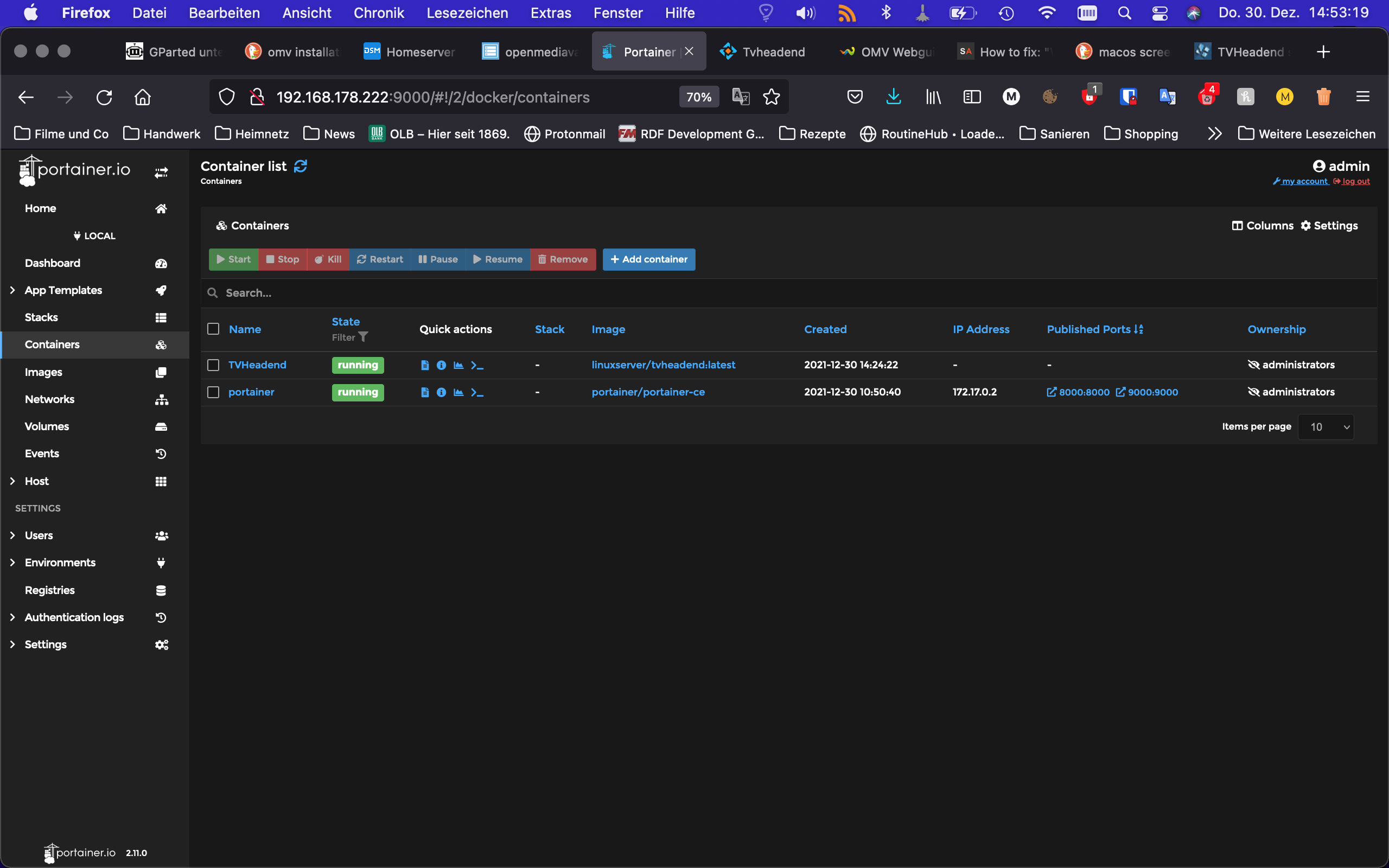

    Nachdem ich heute mit dem Umzug anfing, setzte ich das System auf einer SSD neu auf. Auch soweit so gut. Alles klappte. Nur wollte TVHeadend im Docker zum verrecken keinen Sendersuchlauf starten. Die hier angebotenen IPTV listen funktionierten.
    Okay dachte ich, Docker vielleicht doch nicht so das wahre vom Ei und installierte TVHeadend (die aktuellste unstable Version) direkt in OMV.

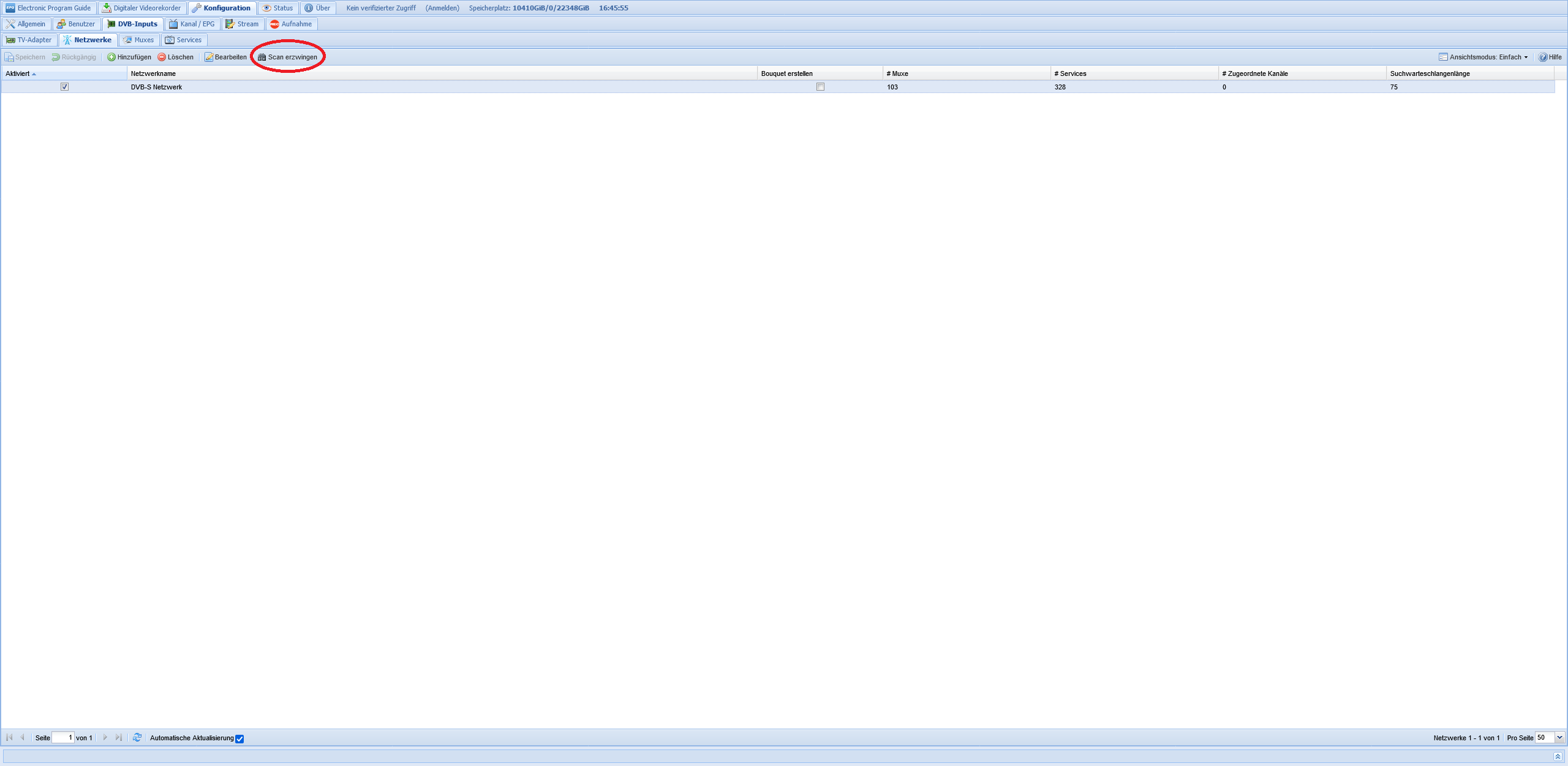

  • Hast du mal versucht den Suchstatus manuell auf "aktiv" zu setzen:
    Mit Doppelklick auf "INAKTIV" kannst du manuell den Suchlauf anstoßen indem du es auf "AKTIV" setzt und dann links oben auf "Speichern" klickst

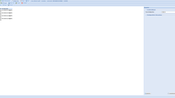

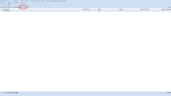

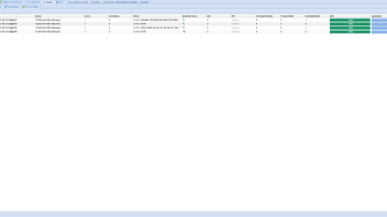

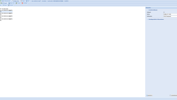

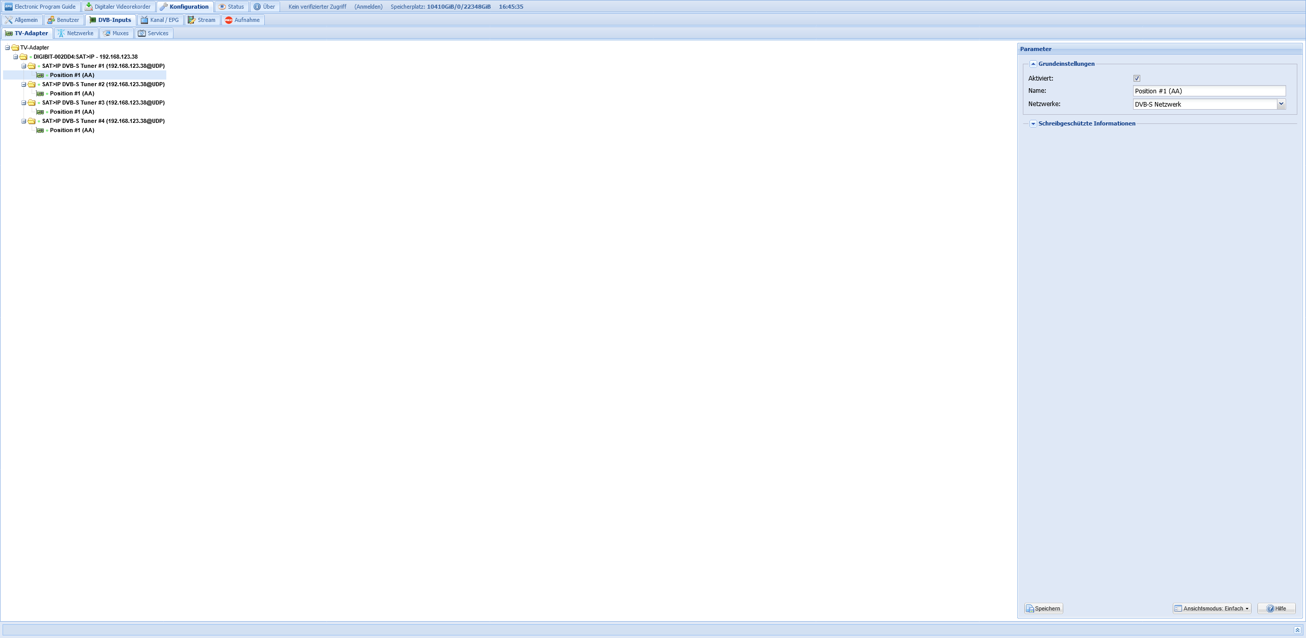

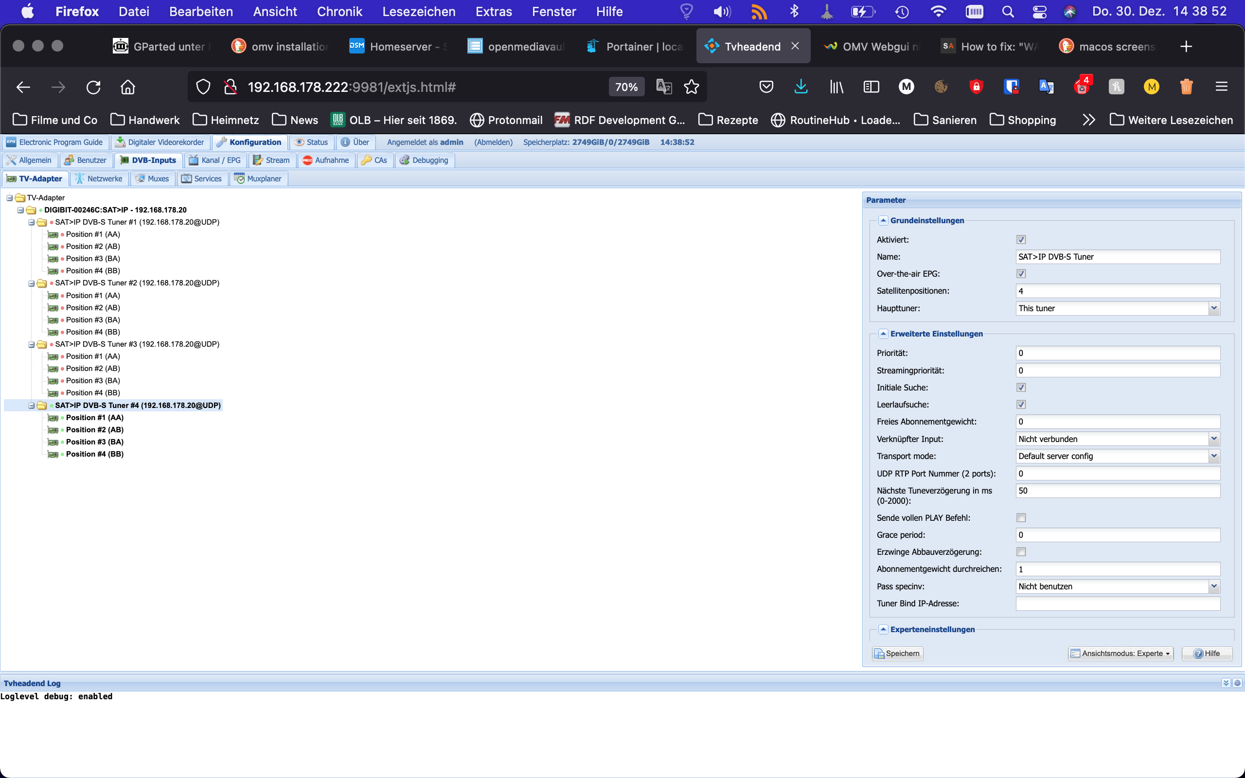

    Anbei die Screenshots der settings ...

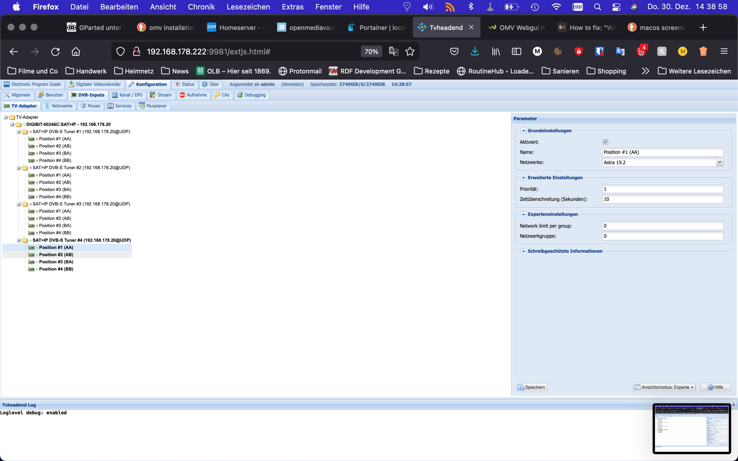

    Da habe ich leider keine Erfahrung. Mich wundert aber, dass bei "Verknüpfter Input" ein "nicht verbunden steht. Sollte man dort nicht was auswählen können?!

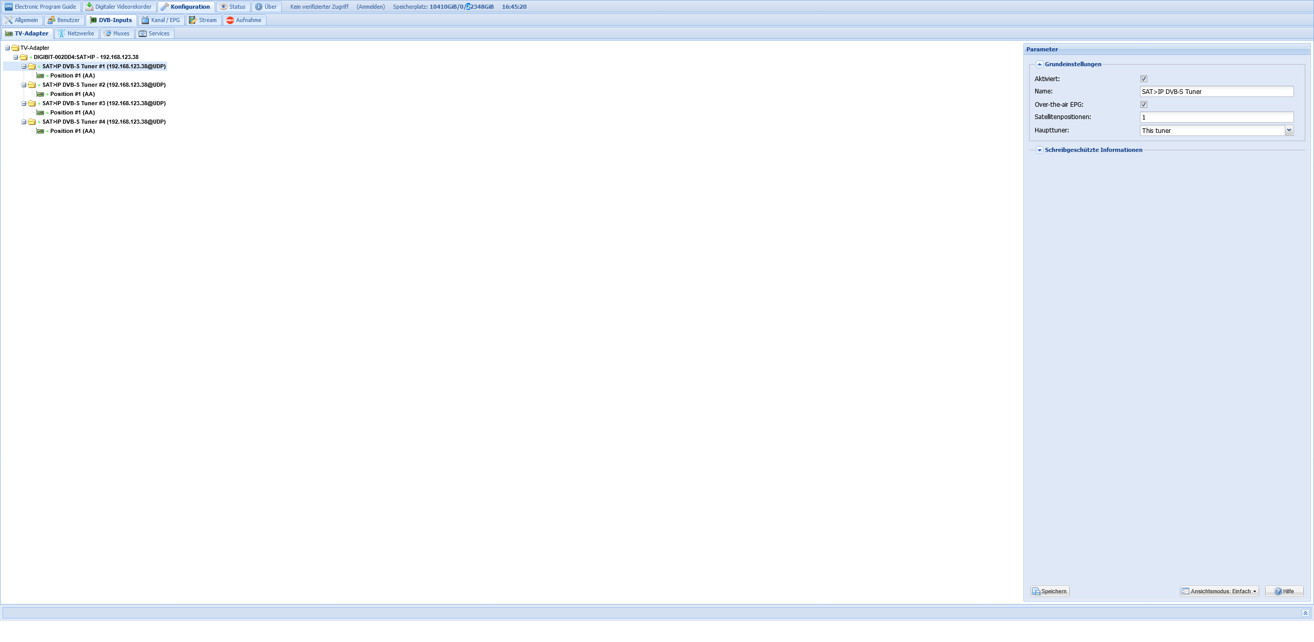

  • Erstmal pro Tuner nur eine Satellitenposition, ich spiel das mal mit meinem digibit / tvheadend docker unter unraid durch...
    Edit: so läufts
  • Vielen dank erstmal für die Hilfe!...

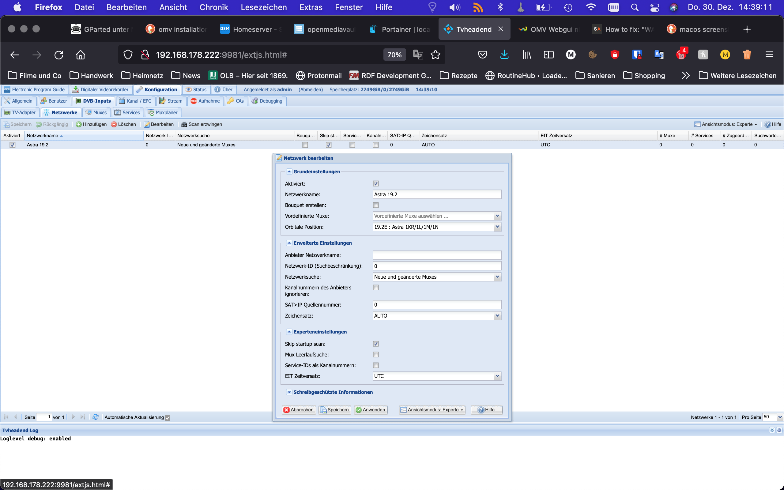

    Normalerweise wird ja ein mux angelegt, wenn eine Sat-Quelle angelegt wird. Ich musste den Mux selber anlegen, anschließend werden die restlichen Muxe angelegt und der Scan nach Sendern wird durchgeführt.
    Die Lösung kam quasi aus eigenem Hause. Lösung :D
    Hab halt nicht gewusst, dass sich der Fehler bei den Muxen versteckt, sondern dchte es liegt an der Quelle.
