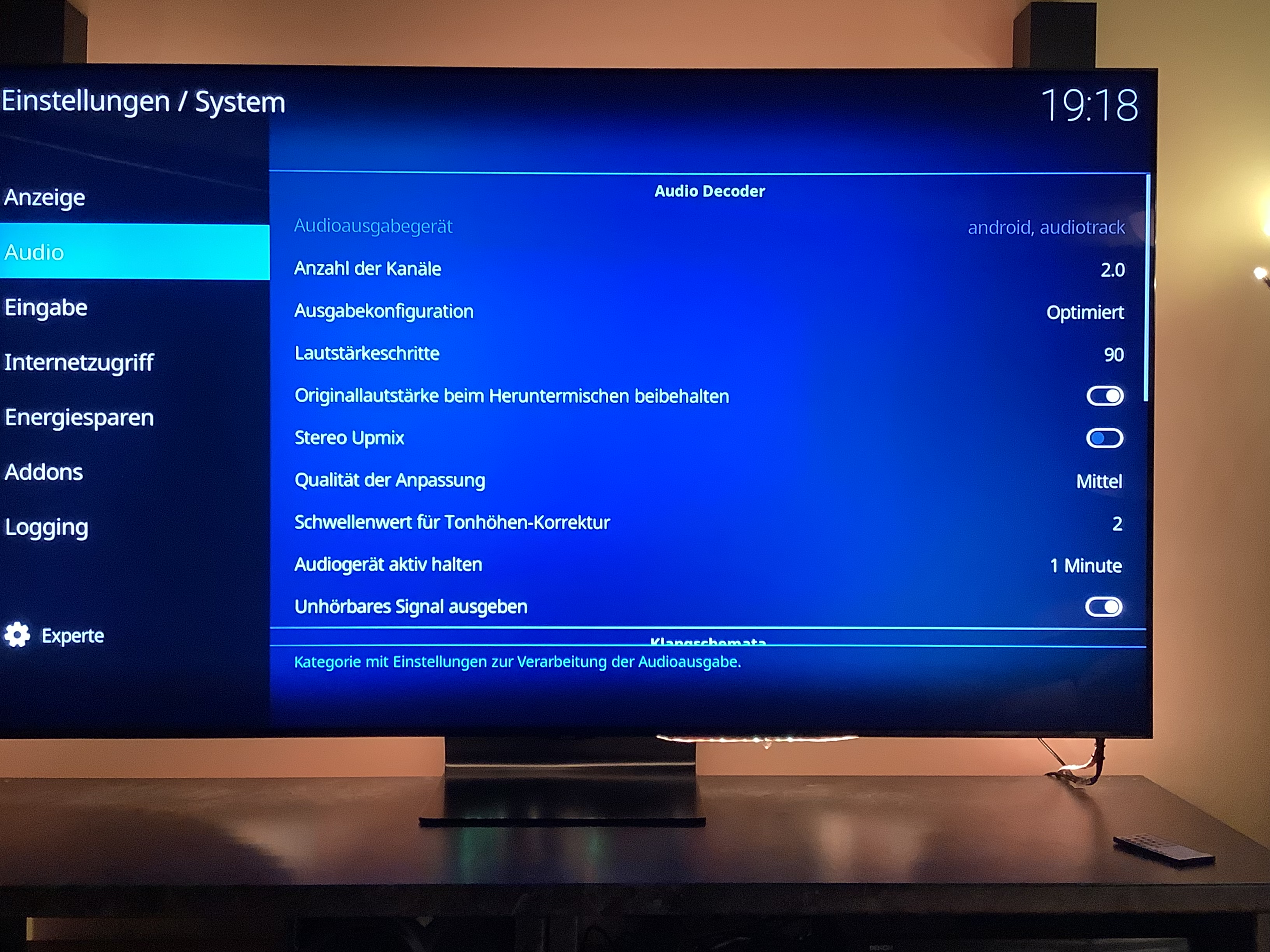

  • Ich benutze den guten alten Kodi 18.9. . Bei dem kann man das ausgabegerät nicht selber einstellen. Dort steht ausgegraut, android, audiotrack.
    Anzahl des Kanäle 2.0! Mit anderen Einstellungen hatte ich achonmal vereinzelt Probleme.
    Passthrough on, alle Formate aktiviert.
    In Verbindung mit meinem Denon funktioniert alles tadellos, einschließlich Atmos.

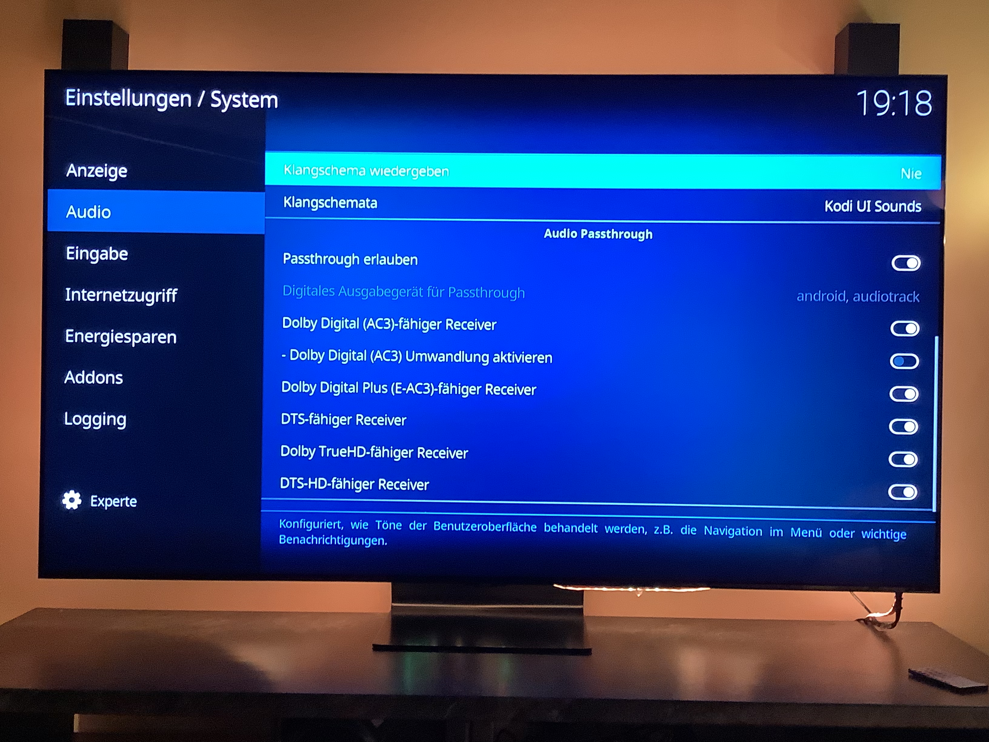

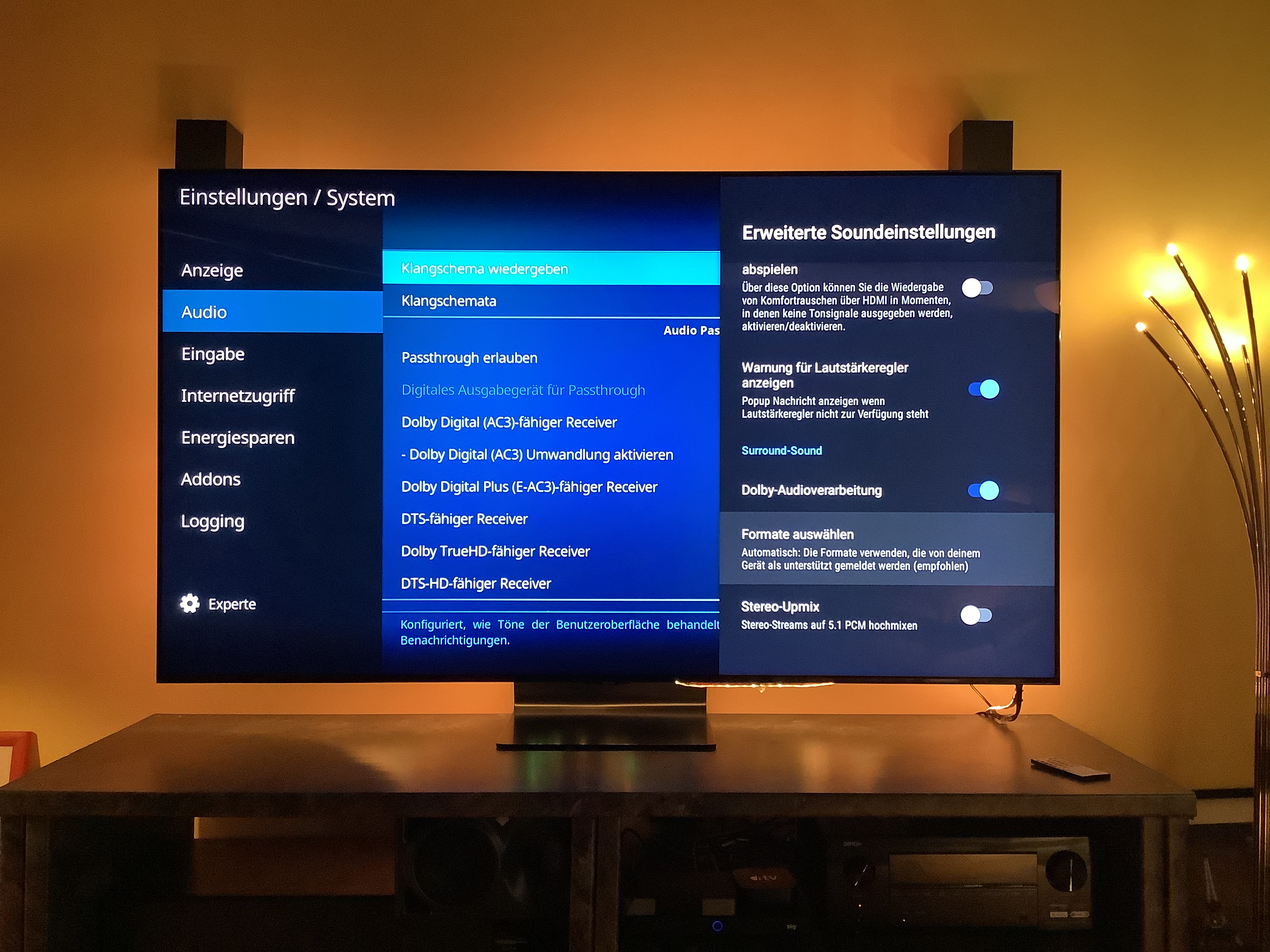

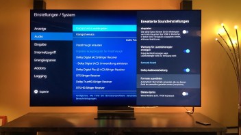

  • Wie gesagt, bei mir funktioniert’s ohne Probleme.
    Anbei ein paar shots von meiner shield. Ich habe auch einen orb smart, welcher wohl dem Zidoo Z9x entspricht. Da funktioniert es auch.
    Vielleicht noch als weitere Info. Ich benutze Kodi 18.9 auf der shield, und einen aktuellen zdmc auf dem orb.
    Es befinden sich bis auf einen tv Player und ein VPN keine weiteren „Spielereien“ auf den Geräten. Auch keine anderen Skins. Beim tube war zu bemerken, dass zusätzliche add ons und skins auf die Performance Power gehen.
