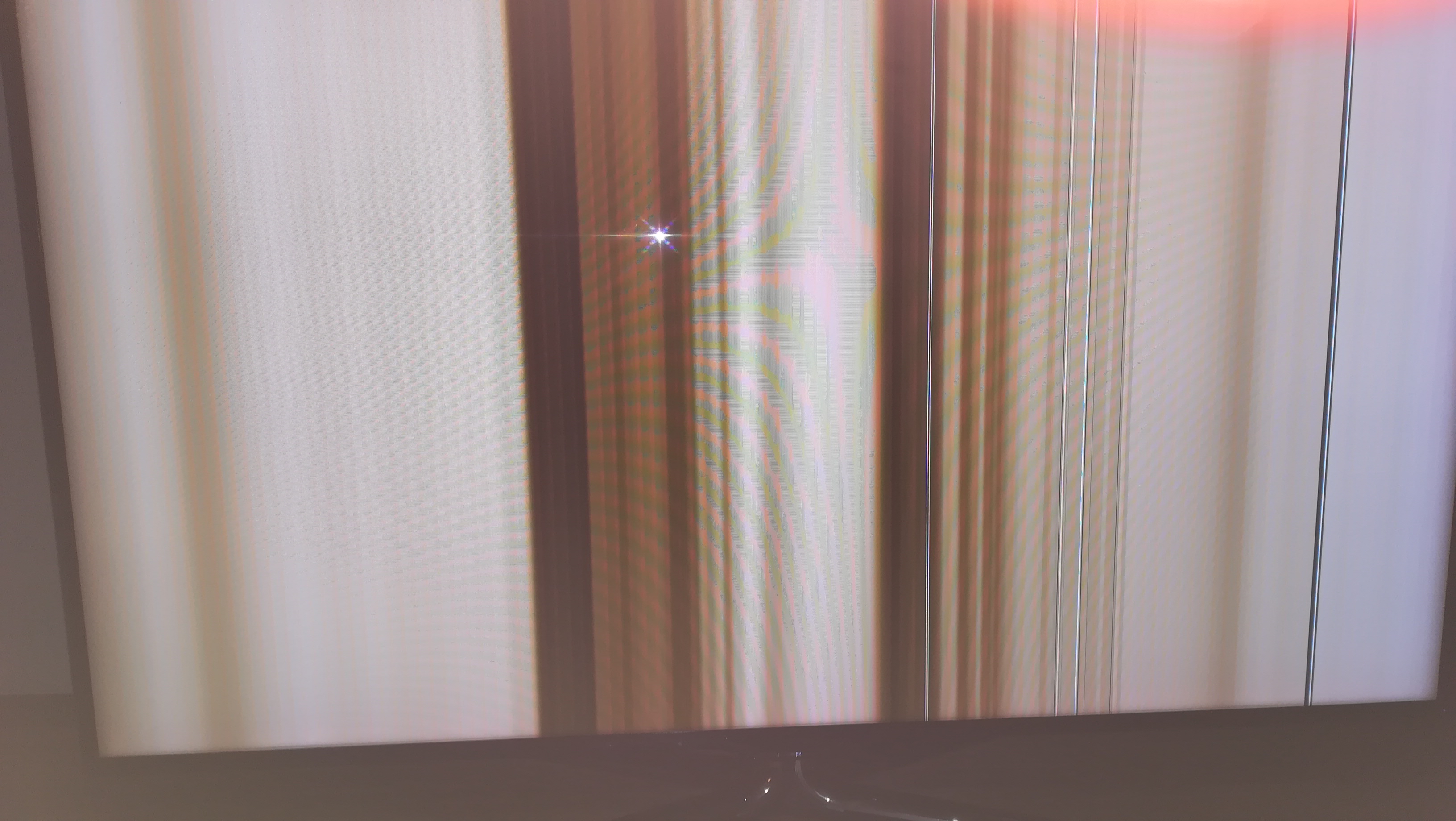

    Seit heute Abend schaltet sich mein Samsung TV hauptsächlich bei Bedienaktionen (sowohl mit original FB als auch mit der harmony) aus und wenige Sekunden später wieder an.

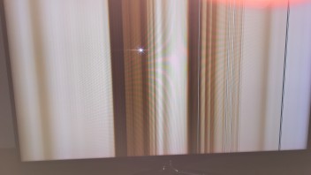

    Er "verabschiedet" sich dann mit einem Bild wie im Anhang, um dann nach dem Neustart nach einigen Sekunden wieder zu solch einem Bild (mal ist es bläulich mal grünlich usw) zu gelangen und sich damit endlos in dieser Schleife aufhängt. Ich ziehe das Netzteil, warte einige Minuten und starte erneut. Funxt dann meistens auch solange bis ich auf der FB was drücke.

    In den Einstellungen komme ich gar nicht so weit, um irgendwas abzustellen [ac]
    Menü Taste, 2 x Pfeil runter oder nach rechts, schon schmiert er wieder ab... Und dann bleibt er in der Schleife maximal 10 Sekunden an und lässt sich in der Zeit auch nicht mehr steuern...

  • Guten Morgen,
    schau mal, wenn Du ihn nochmal öffnen möchtest, das Flachbandkabel vom Panel zur Grafikkarte an (Breites Kabel direkt am Panel abgehend in ein Board). Das mündet in einem Stecker auf der Karte, welchen man durch nach oben klappen öffnen kann. Hier ziehst Du das Kabel nach dem Öffnen ab und wischt die Kontakte mit einem trockenen Microfasertuch ab. Dann kurz in den Stecker pusten und wieder rein damit. Als nächstes schaust Du dir auf der Leistungskarte (Meist eine Board mit Kühlkörpern) an und hier die Kondensatoren. Wenn die Deckel der Kondensatoren gewölbt sind, hat das Netzteil einen Schuss und Du kannst die Kondensatoren, falls Du Dir das zutraust oder Erfahrung hast, selbst gegen neue tauschen. Vielleicht gibt es in diesem Fall ja jemand in Deinem Umfeld, der sich damit auskennt.

  • Die Aufteilung ist anders als im großen. Unter der schwarzen Abdeckung links müsste noch ein oder gar zwei Kabel zu finden sein... Das schwarze Kabel mit dem Aufdruck PANEL kann man aber auch mal putzen...
  • Also,das schwarze breite Flachbandkabel ist das, welches zum Panale, bzw. zuerst zum T-con board (links auf dem Foto) von dort gehen zwei weitere Flachbandkabel zum Panel. Die mal kontrollieren. Es könnte aber auch das T-con Board selbst einen Defekt aufweisen. Das konnte man glaube ich testen. Undzwar wenn man eins der Panel Kabel vom T-con Board löst und den Fernseher einschaltet. Dann sieht man ein halbes Bild. Aber kein Fernsehbild. Was genau dann angezeigt wird weiß ich nicht mehr.
