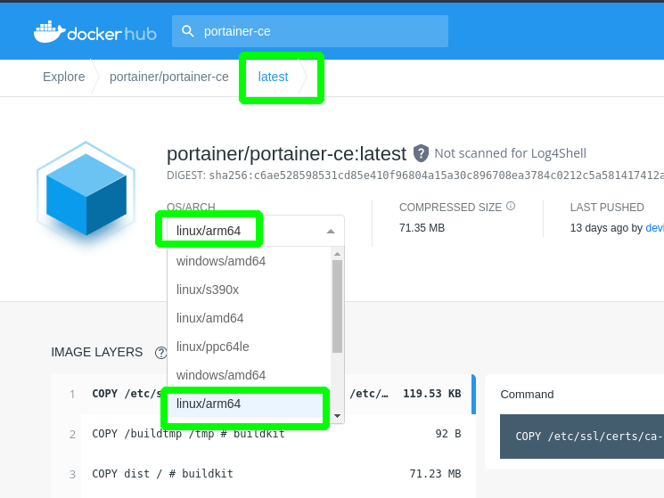

  • Ich brauche noch einmal Hilfe, sorry.
    Ich bekomme Portainer nicht ans Laufen. Habe folgenden Befehl ausgeführt:
    sudo docker run -d -p 9000:9000 --name=portainer --restart=always -v /var/run/docker.sock:/var/run/docker.sock -v portainer_data:/data portainer/portainer-ce:linux-arm
    Sieht dann bei mir so aus mit docker ps und der Port 9000 lässt sich nicht via Webinterface aufrufen:
  • Sieht dann bei mir so aus mit docker ps und der Port 9000 lässt sich nicht via Webinterface aufrufen:
    Und wie versuchst du das Webinterface aufzurufen?
    Weiter solltest du dir mal Gedanken darüber machen, dass man Docker nicht mit sudo laufen lässt ;). Ich meine...es schadet auch nicht, aber notwendig ist es nicht. Und vor allen Dingen brauchst du das nicht, wenn du sowieso schon root auf dem RPi bist :D Mehr Rechte als "root" geht nicht ;)
    Ich habe das gerade mal ausprobiert:
    docker run -d -p 9000:9000 --name=portainer --restart=always -v /run/docker.sock:/var/run/docker.sock -v portainer_data:/data portainer/portainer-ce
    Die einzigen Änderungen, die ich vornehmen musste waren:
    Bei mir ist die Datei docker.sock im Ordner "/run/" und ich nutze hier halt eine x86 Maschine. Daher habe ich das "linux-arm" entfernt und dann kann ich den Portainer mit:
    127.0.0.1:9000
    aufrufen.
    Rufst du den Portainer vom RPi aus auf? Wenn nicht, von welchem Gerät dann? Läuft auf dem RPi ne Firewall, die Zugriff von außen blockt? Was sagen die Logs: docker logs <container_name>
    Du könntest übrigens auch einfach "latest" nehmen:
    Du musst immer schauen, ob es auch für das Tag eine Arm-Version gibt und die gibt es auch für "latest" und wahrscheinlich auch für alle anderen Versionen

  • Ob der für dich nötig ist oder nicht, musst du selbst wissen. Er bietet ne hübsche GUI und auch ein paar Stats. Verkehrt ist es nicht, gebraucht habe ich den noch nie.
    Wir benutzen mit Kubernetes ähnliche Systeme. Da heißt es dann nachher "Lens". Da kannst du aber mit docker nichts mit anfangen.
    Spiel damit rum und entscheide einfach selbst ob du es brauchst oder nicht. Er wird halt auch Ressourcen verbrauchen ;)
