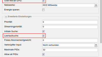

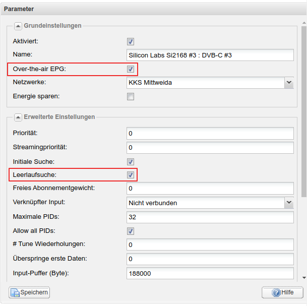

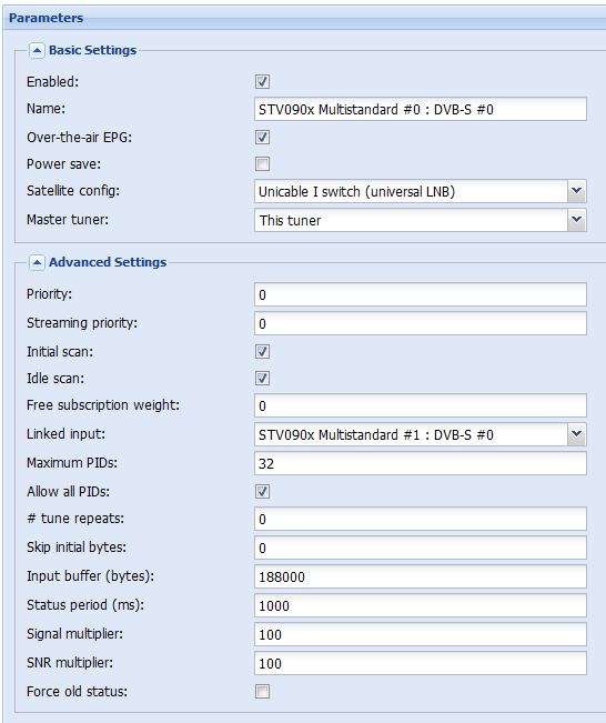

    Doch, nennt sich "Idle Scan", macht aber nur richtig Sinn, wenn
    • man mehr als einen Tuner (Adapter) hat
    • wo auch Leerlaufzeiten vorhanden sind oder TVHeadend 24/7 läuft
  • Doch, nennt sich "Idle Scan", macht aber nur richtig Sinn, wenn
    Wo finde ich diese Einstellung? Ich nutze keine externe Quelle. Das komische ist aber - auf der TVHeadend WebUI ist alles i.O. nur im Kodi nicht. Es hilft auch nicht einen Sender zu schauen wo das EPG da ist, man muss bewusst den Sender auswählen, wo das EPG fehlt damit dieser und meistens die weiteren Sender nachgeladen werden.
  • In Kodi gibt es einen einstellbaren Zeitraum für die EPG-Aktualisierung und dieses wird daher zyklisch von TVH geladen, deswegen unterscheidet sich dieses vom TVH-EPG.
    In TVH unter Konfiguration --> DVB-Inputs und dann die/den Adaptereinstellungen.
