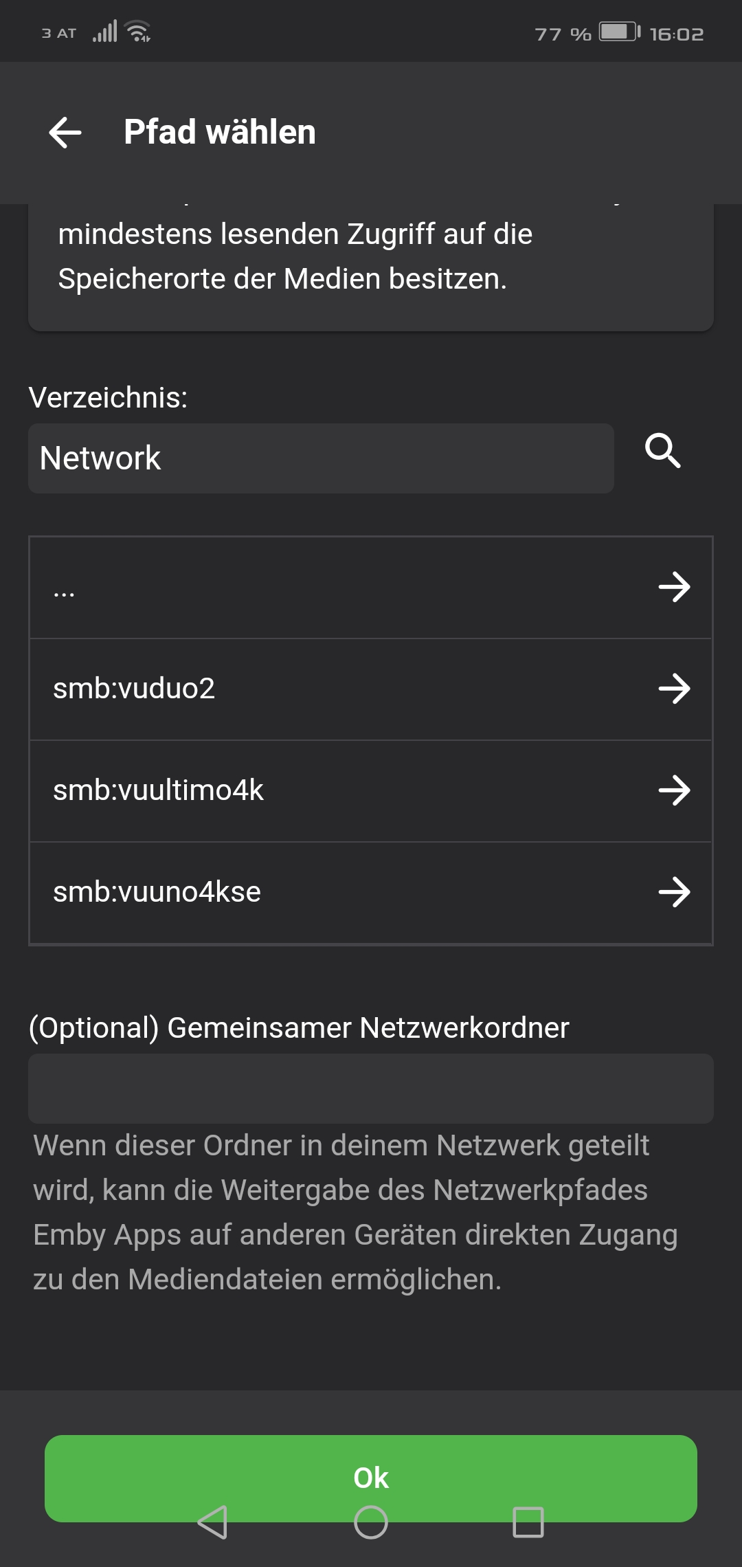

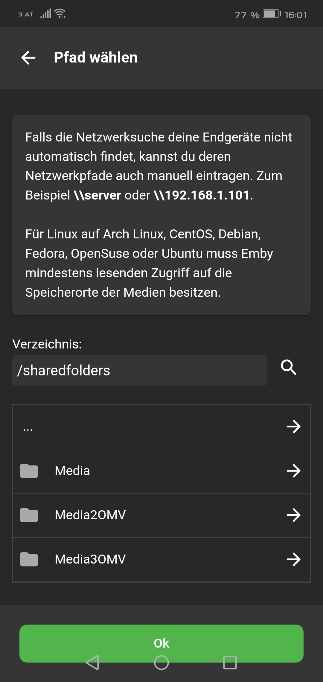

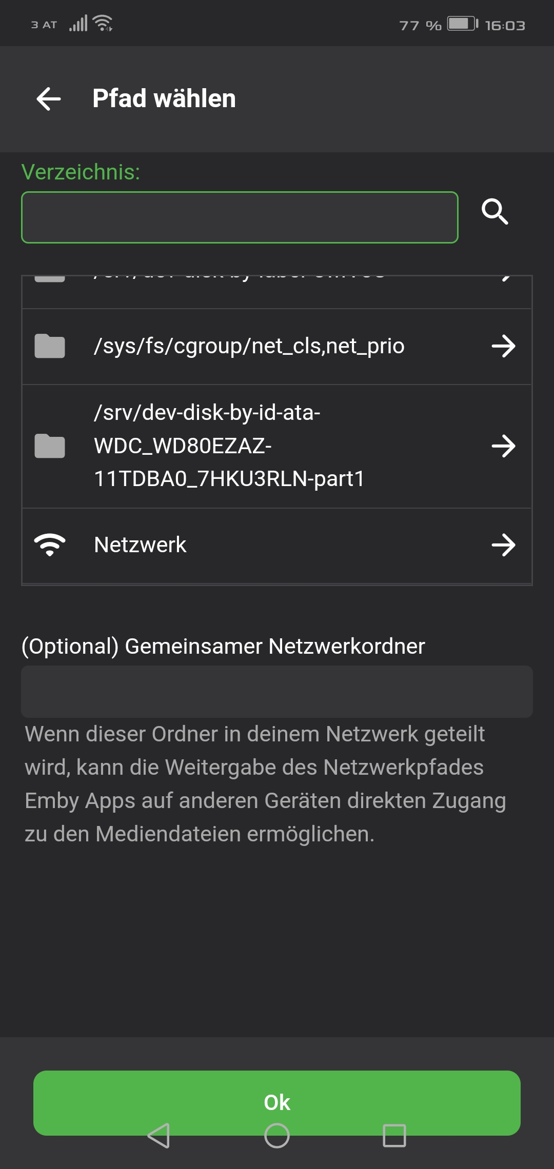

  • @Schnirch1995
    Das ist auch recht simpel, in der Bibliothek auf "Ordner" hinzufügen, am OMV findest deine Shares unter /sharedfolders:
    Hast noch zusätzliche Festplatten, die nicht im OMV gemountet sind, musst via "Netzwerk" scannen, dann solltest die verfügbaren Freigaben sehen (bei mir CIFS/Samba) :

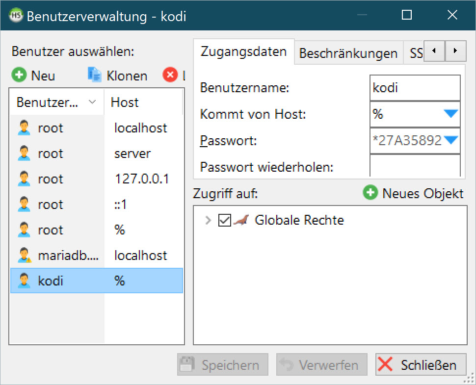

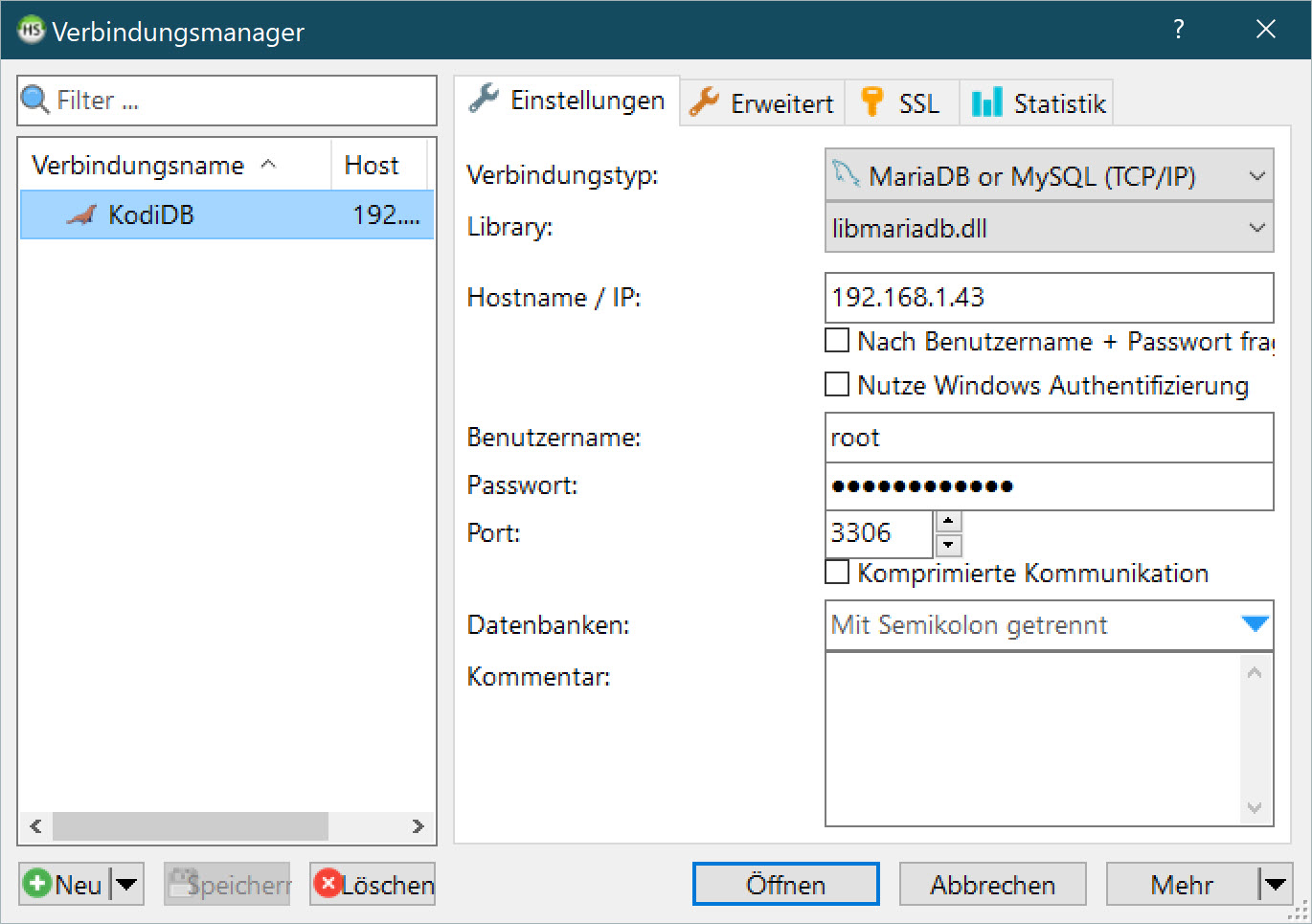

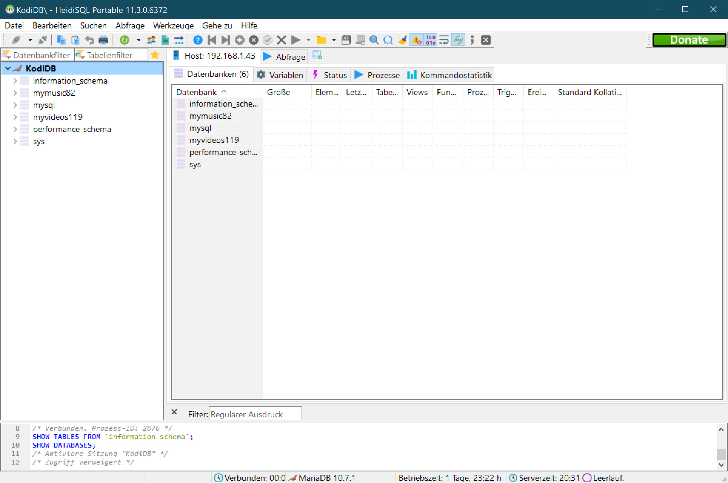

  • Allerdings bekomme ich es über den Fire TV Cube nicht hin, sobald ich die [definition='2','1']advancedsettings[/definition] Datei in den entsprechenden Ordner auf dem Fire TV kopiere, startet Kodi nicht mehr.
    Das liegt vermutlich an den Einträgen in deiner [definition='2','1']advancedsettings[/definition].xml bez. der externen Datenbank.
    Basics sind: Auf allen Clients das gleiche Kodi-Build, und den Datenbank-User als Super-User mit allen Rechten
    auf dem Server konfigurieren. Prüfen das die Datenbank auf dem Server nicht auf eine IP beschränkt ist.
    Dann läuft das, auch mit dem FTV Cube. Vorteil - die "gesehen Stände" werden auch von den Addons gespeichert.
