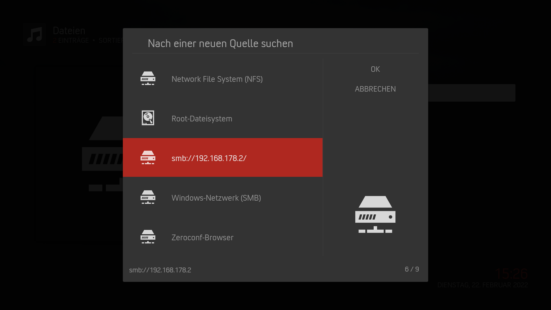

    oder auch so:
  • verstehe...
    Wobei das mit dem Passwort ja nicht greift
    Einmal den Pfad angelegt und dann als Quelle hinzugefügt. Da fragt Kodi nicht mehr nach dem Passwort.
