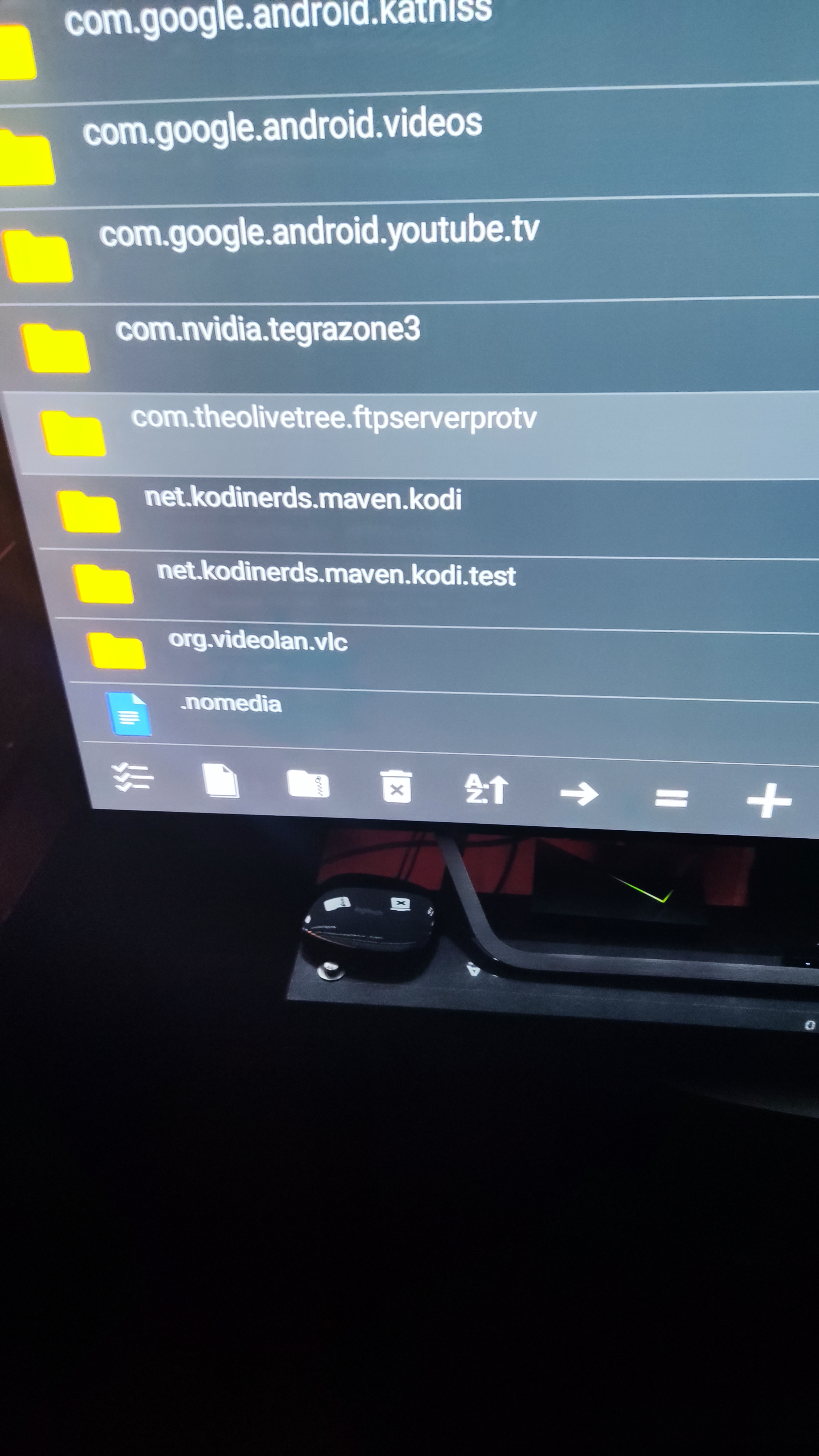

1. Kann nun auch wieder durch das neue HOT FIX Upgrade auf den internen erweiterten Speicherbereich der Nvidia Shield TV Pro 2019 plus USB3 SSD per Windows PC ( SMB Protokoll ) auf den Ordner Android/data und die darin enthaltenen Ordner sowie Dateien zugreifen...welches gestern mit den Release nicht möglich war.

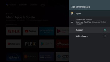

2. Aber kann noch nicht local auf den internen erweiterten Speicherbereich der Nvidia Shield TV Pro 2019 plus USB3 SSD mit zum Beispiel den Explorer Dateimanager...oder den X-plore Dateimanger ... um auf den Android/data und die darin enthaltenen Ordner auf die Dateien zugreifen....da diese dann nicht sichtbar sind...obwohl die Zugriffsrechte richtig gesetzt sind.

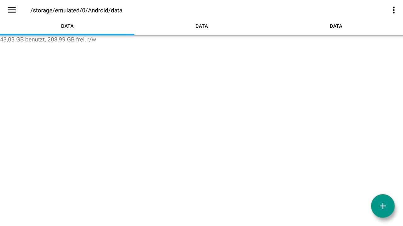

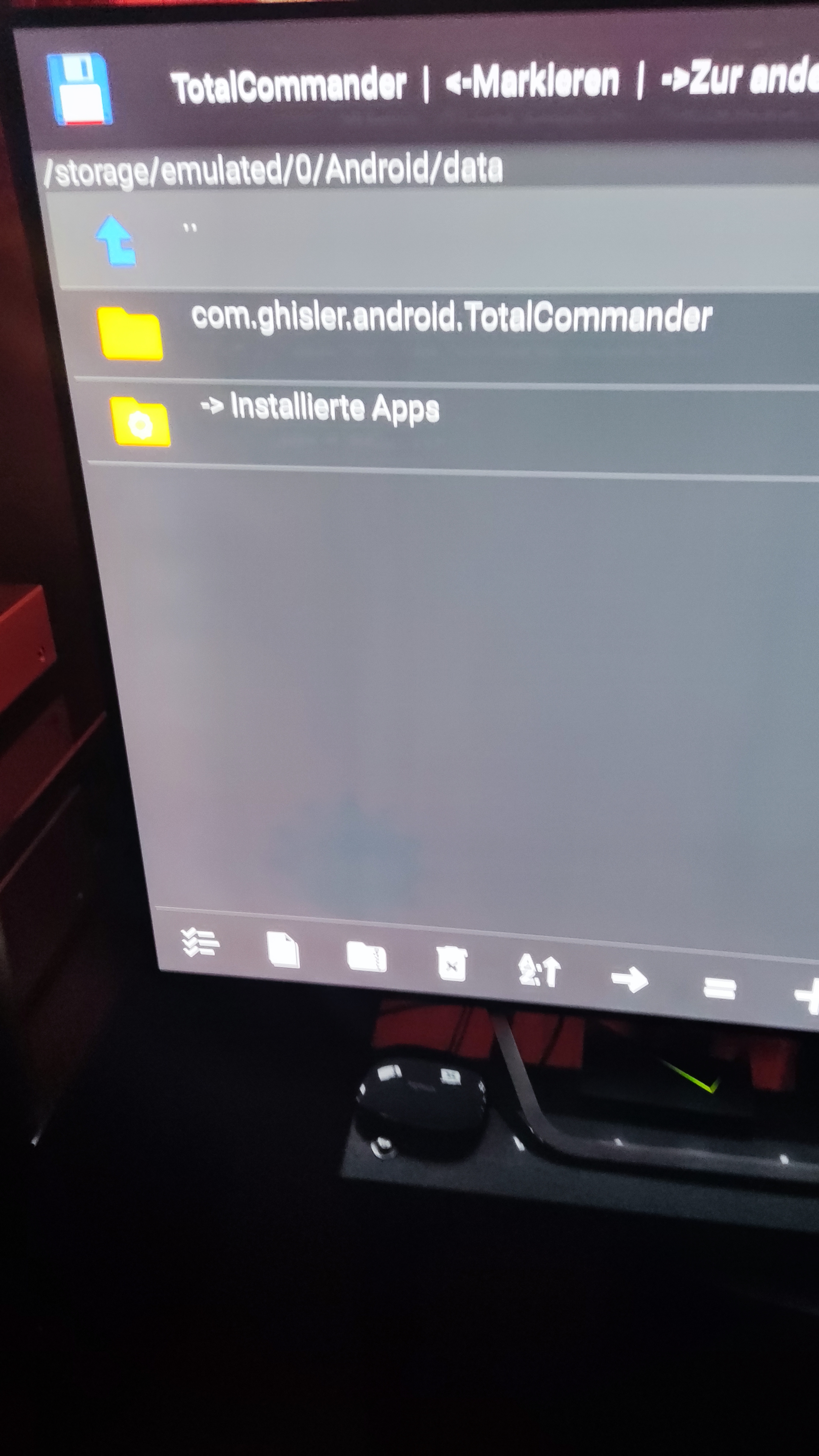

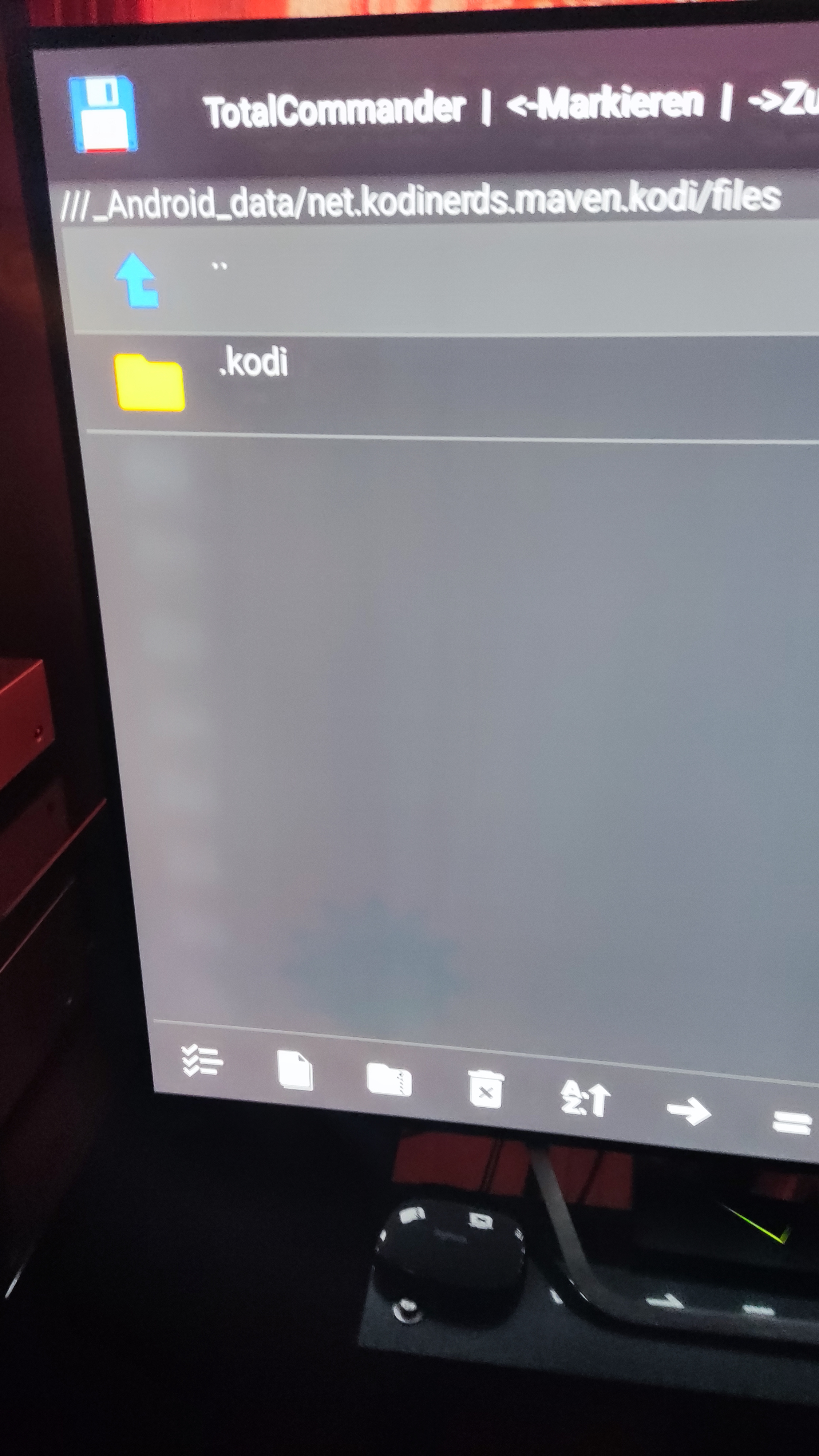

Doch , intern mit nem Dateibrowser auf der shield kann man doch auf Android/data/ zugreifen . Da muss man nur noch auf das verlinkte *installierte Apps* anklicken. Zumindest mit dem Total Commander.
Sonst hätte ich ja meinen kodi Ordner vom Backup nicht zurück spielen können.Was auch seltsam war ,beim migrieren von meiner SSD Samsung t5 sagte mir die shield das dieses ein sehr langsames Speicher Gerät sei und das ich den von Nvidia empfohlen USB Stick nehmen soll ... Sehr merkwürdig. Die t5 ist einwandfrei in Ordnung.
Für mich war das auch kein Release...welches einwandfrei war.

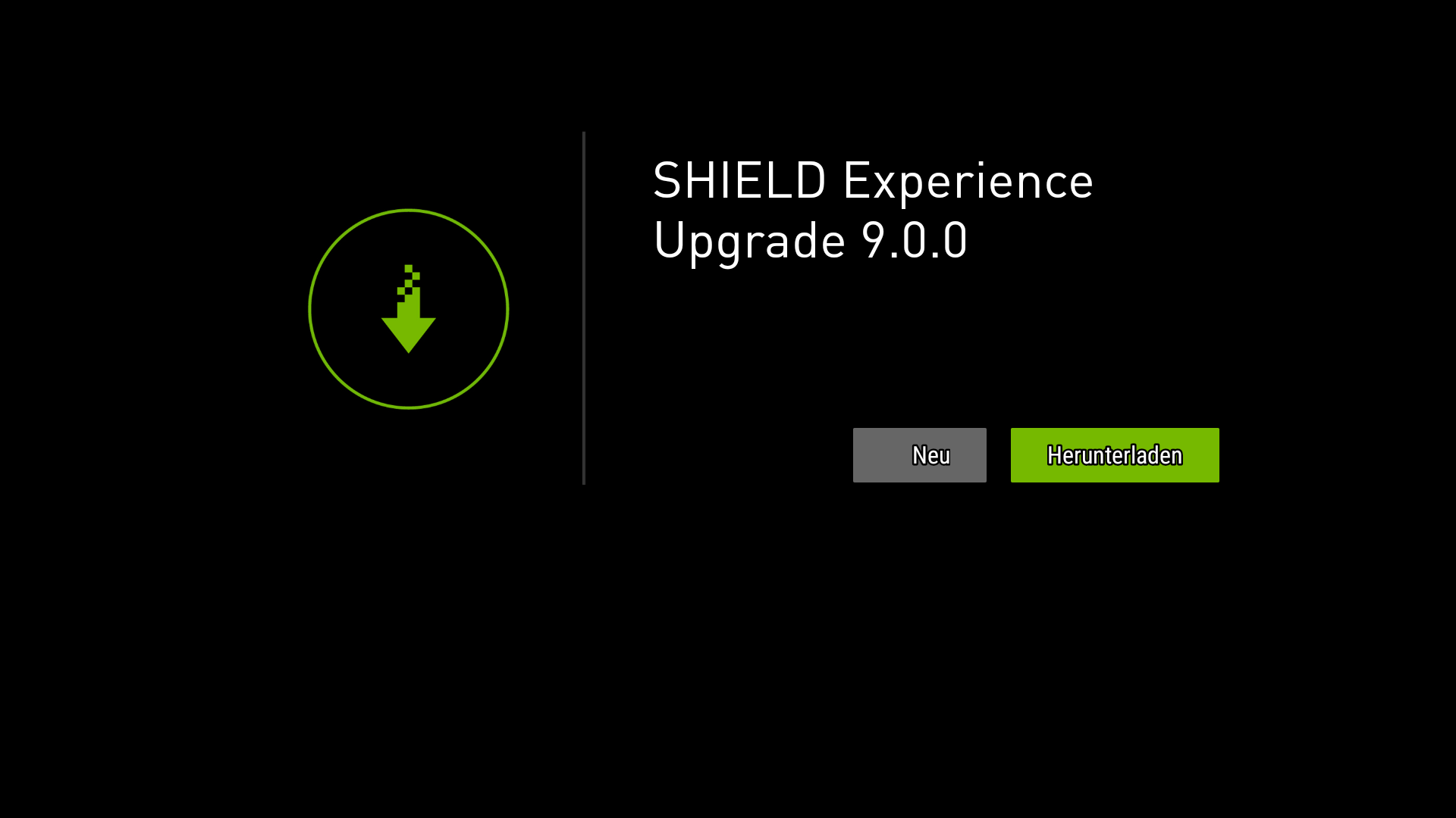

Shield Experience Upgrade 9.0.0 -

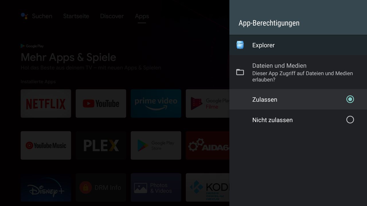

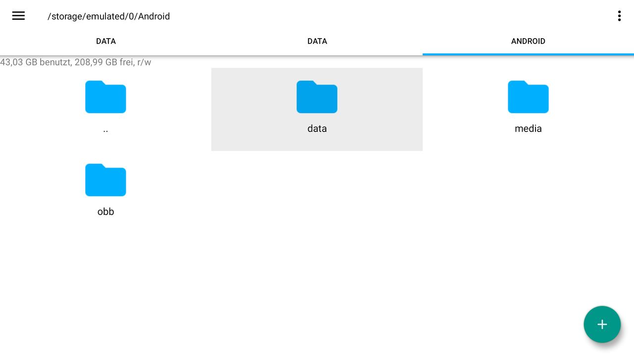

Mit meine File Manager "Solid Explorer" komme ich nicht in den data Ordner.Manuell die Berechtigung gesetzt, geht nicht.
Wenn sich dieses Fenster öffnet wo man den Zugriff erlauben kann aus der App raus ist der Genehmigen Button nicht anklickbar.Naja egal. Hauptsache ich komme per smb wieder an die Ordner.

Im Grunde wurde nichts groß verbessert ausser das es nun Android 11 ist.
Bildrate anpassen haben sie es lediglich geschafft (beta) auf (einmalig) zu ändern. Ansonsten läuft das genausowenig wie vorher auch schon. -
