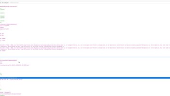

    um an die Informationen der zuletzt gemachten Aufnahmen zu kommen ist diese URL notwendig :
    curl -L http://tvheadenduser:tvheadendpassword@192.168.20.1:9981/api/dvr/entry/grid_finished?limit=1 > test.json
    in der .json finden sich alle relevanten Informationen, siehe Screen :
    Wie @PvD sagte, lässt sich zwischen Movie oder Serie unterscheiden anhand einer vorhandenen Staffel/Episode, oder des Sub-Titels.

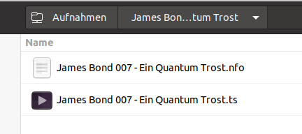

    Das Skript unterscheidet zwischen Filmen und Episoden-(Serien-)Aufnahmen und legt die dazu notwendige Grundstruktur fest. Die NFO's werden im Aufnahmeverzeichnis abgelegt. Für "Ein Quantum Trost" heute sieht das so aus:

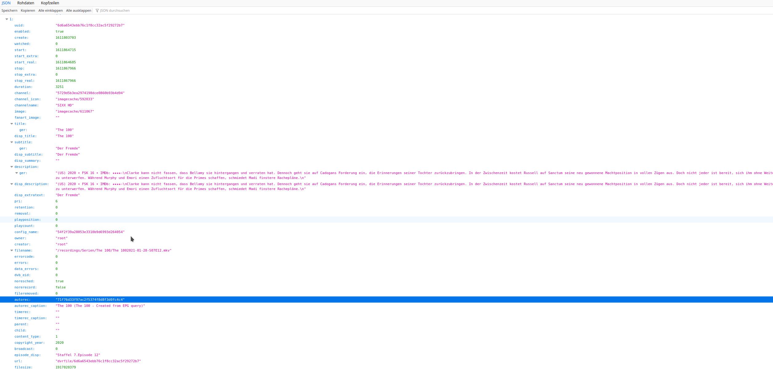

    Hier mal das, was TVH liefert:
    und jetzt das, was in eine NFO als XML rein muss. Du kannst ja mal versuchen, die Daten von oben hier unten zuzuordnen:
    Premiered, MPAA usw. liefert TVH/EPG nicht aus, das Genre ist ein Index (17,18) und das Image liegt auf einem Server, von wo es mit ziemlicher Sicherheit irgendwann verschwindet. Man könnte noch den Genre-Index irgendwie im Klartext auslesen und zusätzlich das Server-Image runterladen, aber dann ist Ende Gelände...

    Das hier liefert mir die API nach der Aufnahme
    entries":[{"uuid":"5fcba5292b19aa7038b486471687400d","enabled":true,"create":1638306438,"watched":0,"start":1638299700,"start_extra":10,"start_real":1638298980,"stop":1638306900,"stop_extra":10,"stop_real":1638307500,"duration":8400,"channel":"3626323eef3487e0f3b2e72091f97145","channel_icon":"imagecache/52","channelname":"NITRO HD","image":"imagecache/24942","fanart_image":"","title":{"ger":"James Bond 007 - Ein Quantum Trost"},"disp_title":"James Bond 007 - Ein Quantum Trost","disp_subtitle":"","disp_summary":"","description":{"ger":"(GB,US) 2008 • IMDb: ★★★☆☆\nJames Bond stattet dem Mann einen Besuch ab, der für den Tod seiner großen Liebe Vesper Lynd verantwortlich sein soll - den mysteriösen Mr. White. Doch schnell bemerkt Bond, dass auch White nur ein kleiner Fisch zu sein scheint.\n\nCredits: Anatole Taubman, Daniel Craig, David Harbour, Gemma Arterton, Giancarlo Giannini, Jeffrey Wright, Jesper Christensen, Jesús Ochoa, Joaquín Cosio, Judi Dench, Marc Forster, Mathieu Amalric, Olga Kurylenko\n\nCategories: adventure / western / war, detective / thriller"},"disp_description":"(GB,US) 2008 • IMDb: ★★★☆☆\nJames Bond stattet dem Mann einen Besuch ab, der für den Tod seiner großen Liebe Vesper Lynd verantwortlich sein soll - den mysteriösen Mr. White. Doch schnell bemerkt Bond, dass auch White nur ein kleiner Fisch zu sein scheint.\n\nCredits: Anatole Taubman, Daniel Craig, David Harbour, Gemma Arterton, Giancarlo Giannini, Jeffrey Wright, Jesper Christensen, Jesús Ochoa, Joaquín Cosio, Judi Dench, Marc Forster, Mathieu Amalric, Olga Kurylenko\n\nCategories: adventure / western / war, detective / thriller","disp_extratext":"(GB,US) 2008 • IMDb: ★★★☆☆\nJames Bond stattet dem Mann einen Besuch ab, der für den Tod seiner großen Liebe Vesper Lynd verantwortlich sein soll - den mysteriösen Mr. White. Doch schnell bemerkt Bond, dass auch White nur ein kleiner Fisch zu sein scheint.\n\nCredits: Anatole Taubman, Daniel Craig, David Harbour, Gemma Arterton, Giancarlo Giannini, Jeffrey Wright, Jesper Christensen, Jesús Ochoa, Joaquín Cosio, Judi Dench, Marc Forster, Mathieu Amalric, Olga Kurylenko\n\nCategories: adventure / western / war, detective / thriller","pri":2,"retention":0,"removal":0,"playposition":0,"playcount":0,"config_name":"0fef68668e6d75293d334fc077bcd74b","owner":"icke","creator":"icke","filename":"/home/icke/tvheadend/aufnahmen/James-Bond-007---Ein-Quantum-Trost/James-Bond-007---Ein-Quantum-Trost.mkv","errorcode":0,"errors":0,"data_errors":0,"dvb_eid":0,"noresched":true,"norerecord":false,"fileremoved":0,"autorec":"","autorec_caption":"","timerec":"","timerec_caption":"","parent":"","child":"","content_type":0,"copyright_year":2008,"broadcast":680553,"episode_disp":"","url":"dvrfile/5fcba5292b19aa7038b486471687400d","filesize":2859012,"status":"Completed OK","sched_status":"completed","duplicate":0,"first_aired":0,"category":["adventure / western / war","detective / thriller"],"credits":{"Marc Forster":"director","Daniel Craig":"actor","Olga Kurylenko":"actor","Mathieu Amalric":"actor","Judi Dench":"actor","Giancarlo Giannini":"actor","Gemma Arterton":"actor","Jeffrey Wright":"actor","David Harbour":"actor","Jesper Christensen":"actor","Joaquín Cosio":"actor","Anatole Taubman":"actor","Jesús Ochoa":"actor"},"keyword":[],"genre":[]}],"total":2}

    Bei genauerer Betrachtung sieht man, dass zusätzliche Daten im Feld description (disp_description, disp_extratext, die sind identisch zur description) vorhanden sind (credits). Die sind jedoch im EPG-Text mit drin und lassen sich aus einem Textfeld mit keiner Logik der Welt ausfiltern. Credits tauchen aber nochmal als Datenfeld weiter unten auf, das lässt sich also erfassen (ist bei aber mir leer). Das Feld category ist das Genre (ist bei mir auch leer). Dafür habe ich beim Feld Genre einen Index, Du dafür nichts ;) .
