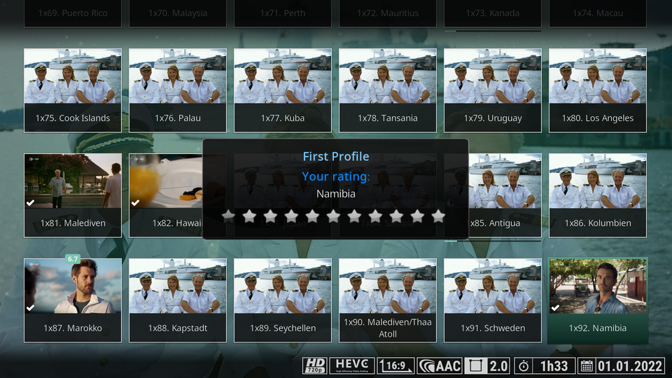

    Ich würde das Add-on gern ins Kodi repo pushen. Dafür würde ich natürlich auch gern selbst die Funktionalität und Matrix testen wollen. So wie ich das Add-on verstehe, kann ich zwar auch mein Rating an Metadata-Seiten wie TVDB oder TMDB übermitteln, ich kann aber auch lokales rating ausführen. Ist das richtig? Oder muss ich tatsächlich einen Account bei TMDB oder TVDB haben um das testen zu können?
    @PvD
    Wenn du Zeit und Lust hast, kannst du dir bitte mal das Add-on installieren und es dir selbst mal anschauen? In den Einstellungen kann ich optional die Login-Daten für die Metadata-Seiten angeben. Ich habe aber auch eine Einstellung, die besagt "Öffne automatisch den Rating-Dialog wenn ein Film als gesehen markiert wurde" und das passiert bei mir lokal einfach nicht.
    Link zum Matrix Branch des Add-ons
    https://github.com/DaVukovic/script.user.rating/tree/matrix
  • Wenn du Zeit und Lust hast, kannst du dir bitte mal das Add-on installieren und es dir selbst mal anschauen? In den Einstellungen kann ich optional die Login-Daten für die Metadata-Seiten angeben. Ich habe aber auch eine Einstellung, die besagt "Öffne automatisch den Rating-Dialog wenn ein Film als gesehen markiert wurde" und das passiert bei mir lokal einfach nicht.
    Der Service läuft nicht (Syntaxfehler). Ich werde mal Dein Addon klonen und einen PR machen. Ich habe mich im Addon mal mit meinen TMDB-Daten angemeldet.
    EDIT 1: Auch wenn der Service jetzt läuft, wird das Skript zum Synchen der Daten falsch aufgerufen. XBMC.RunScript(...) gibt es nicht mehr, das heisst schon seit Leia nur noch RunScript(...). Eine Bewertung wird also nie abgegeben.
    Einmal editiert, zuletzt von PvD (4. Januar 2022 um 11:52)
  • EDIT 1: Auch wenn der Service jetzt läuft, wird das Skript zum Synchen der Daten falsch aufgerufen. XBMC.RunScript(...) gibt es nicht mehr, das heisst schon seit Leia nur noch RunScript(...). Eine Bewertung wird also nie abgegeben.
    Magst du mir noch verraten wo der Syntax-Fehler war? Das mit "RunScript" ist ja schnell geändert ;)
  • while(not monitor.abortRequested): --> while not monitor.abortRequested():Das ist eine Methode - zu erkennen hinten an den (). So wie Du es verwendest, ist es eine Eigenschaft. Die ist immer True. Durch die Negation (not) wird der Audruck False und while(False) wird nicht abgearbeitet.Es gibt aber noch mehr Baustellen: Der Service triggert nicht die Notification des Systems, daher wird das Bewertungsscript nicht aufgerufen, ob nun mit oder ohne XBMC.
    EDIT: Wozu der [definition=12,4][definition='1','3']Debug[/definition][/definition] Mode drin ist, ist mir ein Rätsel. Der 'debuggt' gerade mal an zwei Stellen. Das kann man anders lösen.
