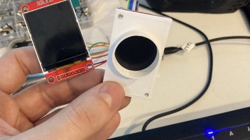

    • 2x 1,8" TFT Display mit ST7735 Chipset

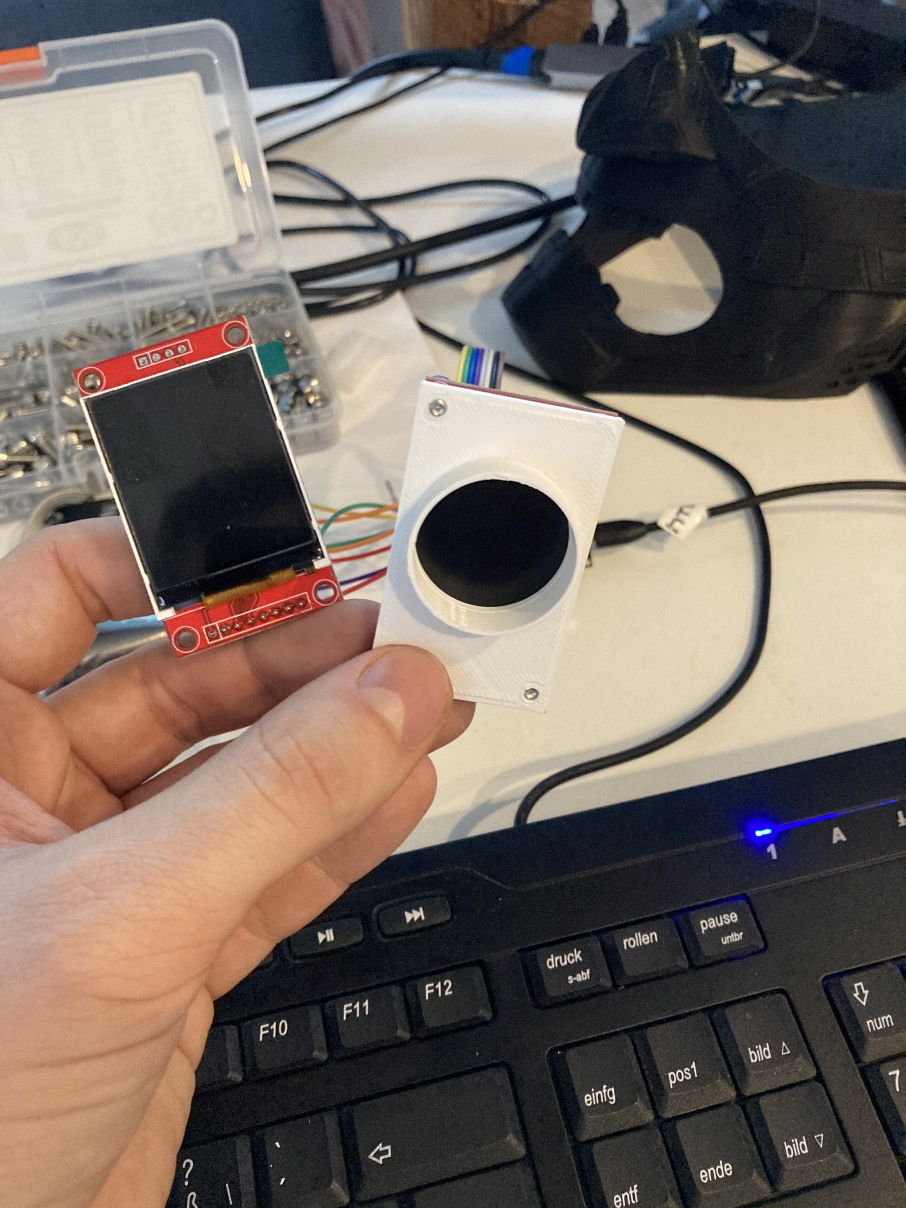

    Das ganze ist eigentlich relativ simpel. In meinem Fall mussten die Augenhöhlen des Totenschädels ausgebohrt werden, ich habe dafür einen Stufenbohrer genommen im die Augenhöhlen auf ca. 30mm aufzubohren.

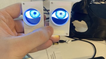

    Dann habe ich mir Adapter für die Displays angefertigt, der Ring der vorne heraussteht hat den Vorteil das ich das die Displays einfach in die Augenhöhlen hineinklemmen kann und Sie vielleicht mal in einem anderen Projekt recyclen kann.

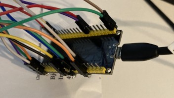

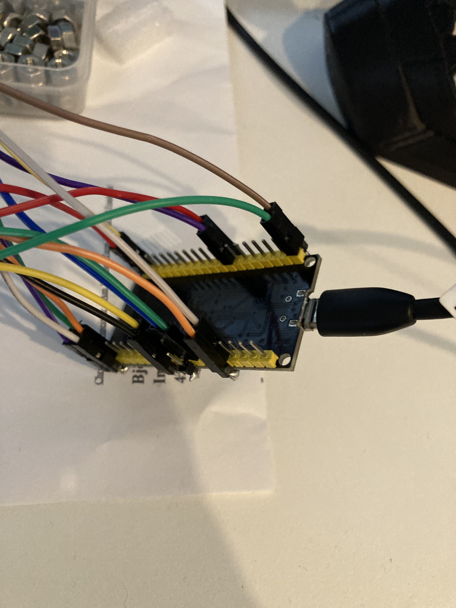

    Bisschen tricky war es die richtige Pinbelegung zwischen Display und ESP hinzukriegen. Bis auf den CS Pin teilen sich die Displays alle Leitungen, weswegen ich einfach an diese Leitungen ganz häßlich weitere Pins angelötet habe (Jumper hilft hier echt weiter).
    Belegung sieht wie folgt aus
    ESP<----------->TFT
    3,3v<----------->VCC
    GND<---------->GND
    16/17<-------------->CS
    14<--------------->Reset
    2<----------------->AO
    23<---------------->SDA
    18<---------------->SCK
    5V<--------------->LED
    Kann natürlich je nach Display abweichen.

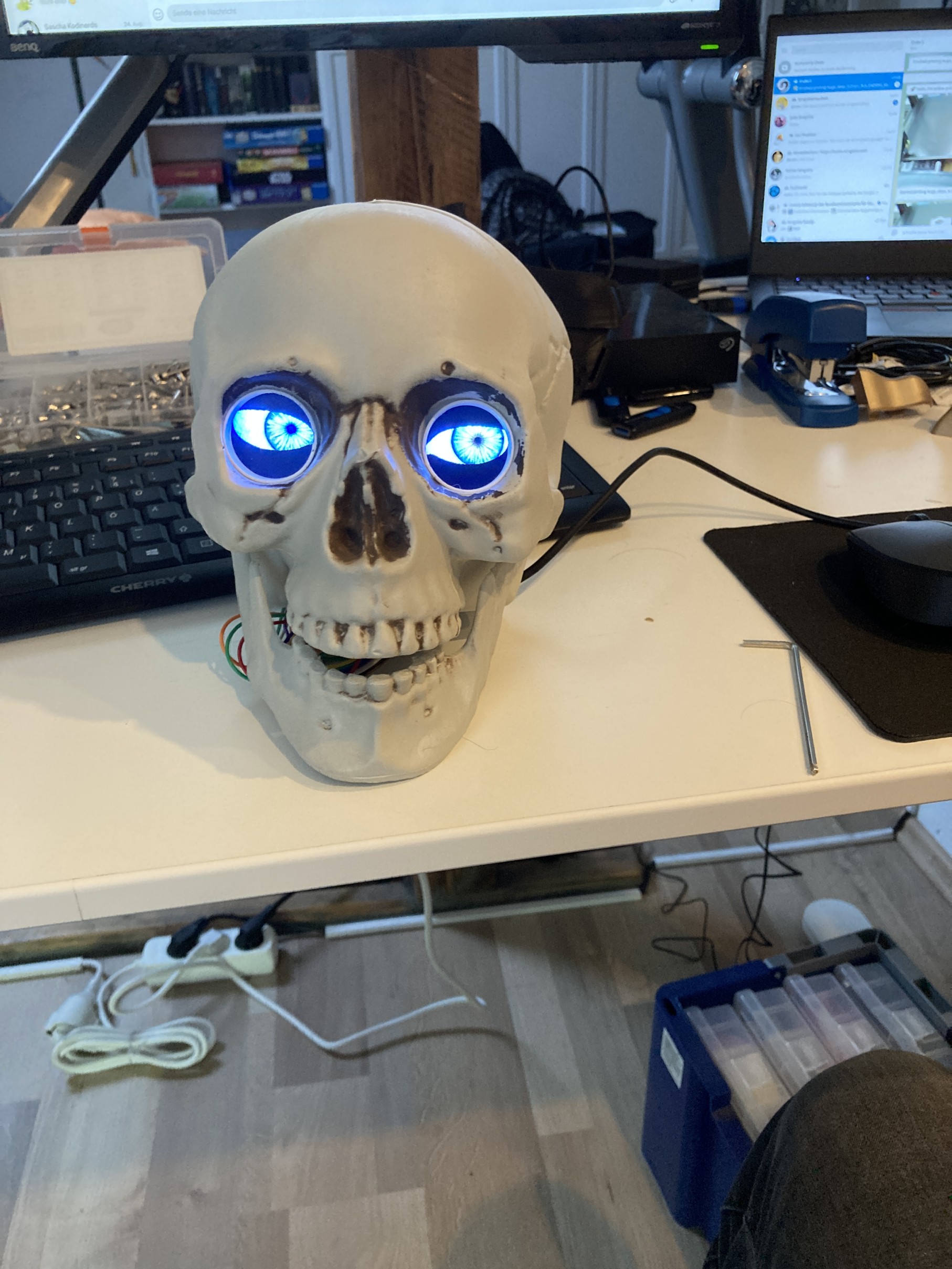

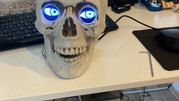

    Nun könnt Ihr das ganze übersetzen und auf den ESP schieben, anschließend sollten euch zwei Augen angucken.
    Die verfrachten wir nun in unseren Plaste Schädel, lassen den ESP verschwinden und fertig ist die kleinen Halloween Deko. Bei mir wird das ganze über ein USB Netzteil betrieben. Vielleicht erweiter ich den Schädel nächstes Jahr noch um Sound und lasse seinen Kiefer wackeln etc.
