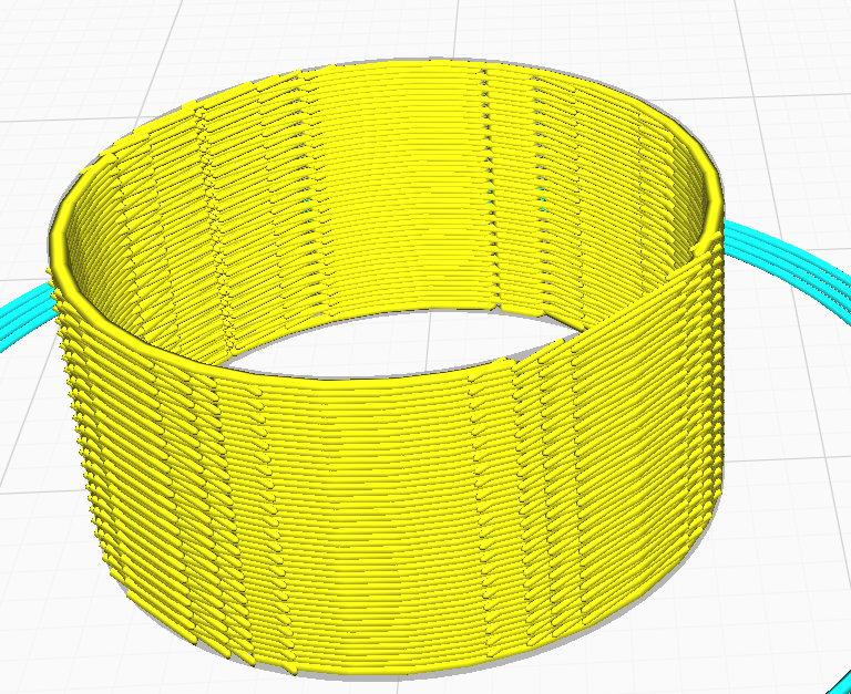

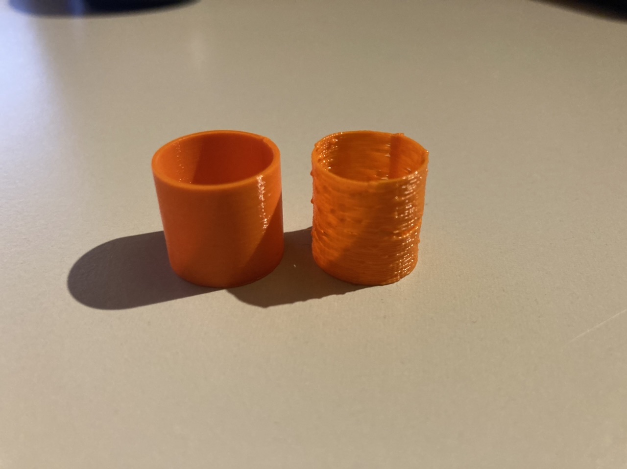

    Extrem aufgefallen ist es mir jetzt bei genauerem Angucken eines sehr kleinen und filigranen Rohrs, das ich zur Probe mit PETG machen wollte.
    Anstatt das Ding einfach rund zu slicen macht der eine Mio. kleinste Strichelchen und hat sogar Lücken im Aufbau, da kann man regelrecht durchgucken.

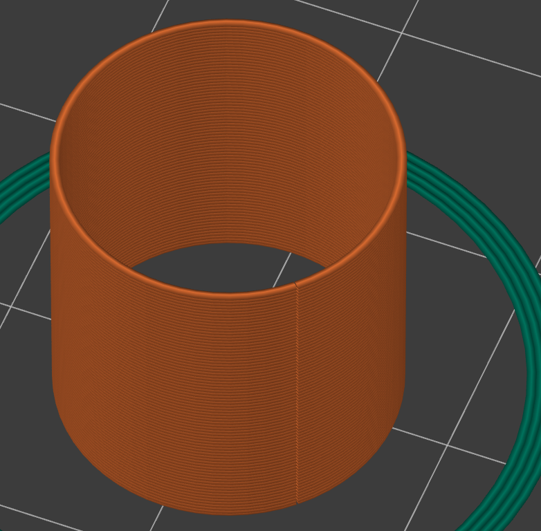

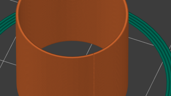

    Denn der Prusa Slicer macht das perfekt richtig.

    Hier Screenshots, die STL Datei im Anhang.
    CURA Krüppel-Kreis
    Prusa, schöner Kreis.

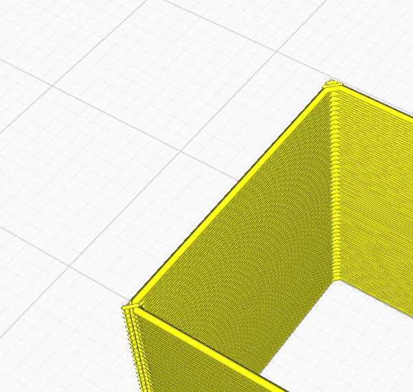

    Verrückt ist auch, Cura macht das auch bei einer einfachen Box die 0,4 Wandstärke hat.
    Man sieht es da halt an den Ecken, das gibt hunderte Mini Würstchen und am Ende ein vermatschten Druck.

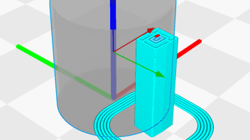

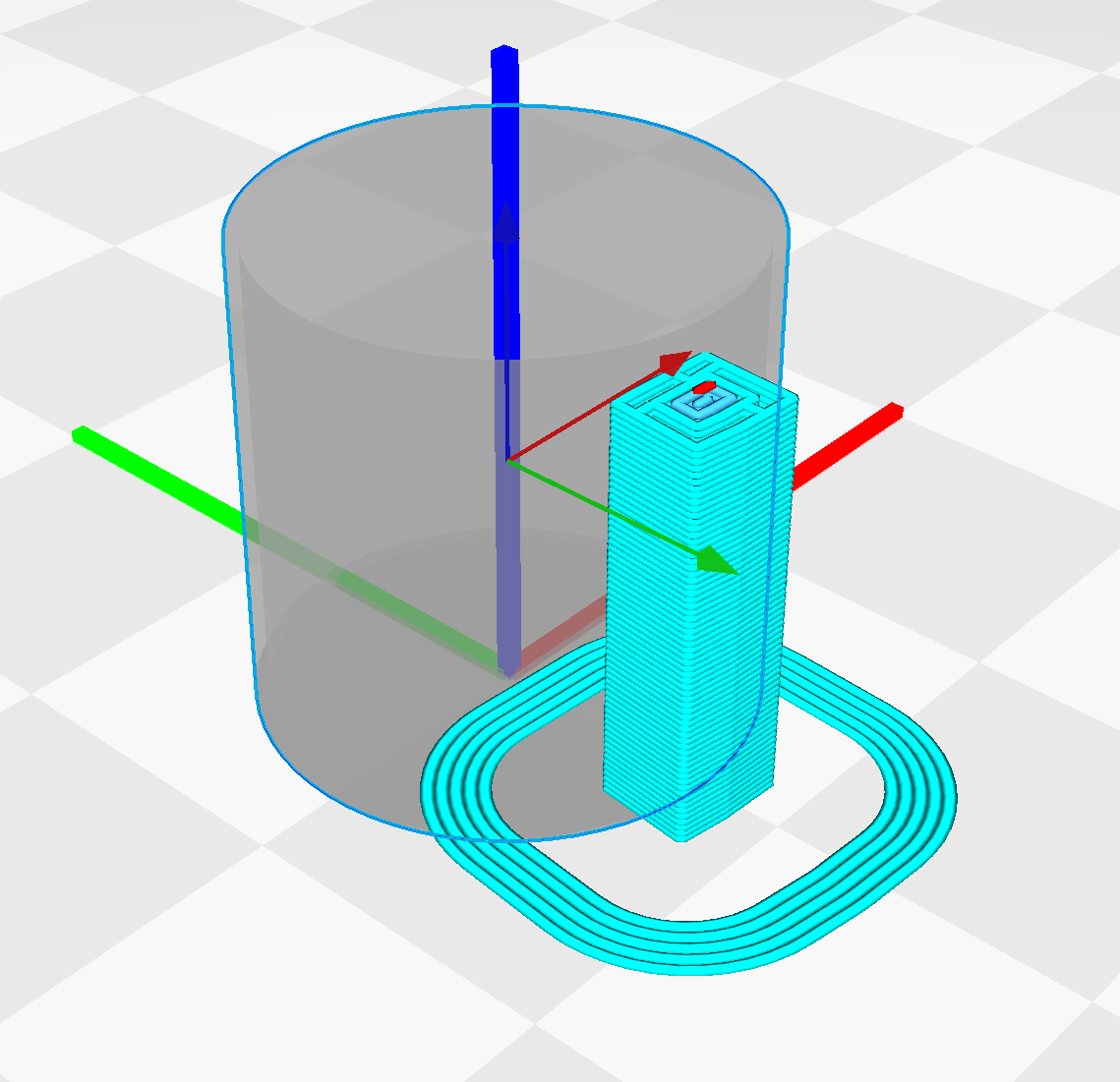

    1. interessante stl - cura (dremel version = uralt cura) baut bei mir das aus deiner stl:
    2. der windows 3d builder meldet aber keine fehler (den nehme ich immer zum fehler ausbessern). speichere ich das teil ab, dann kommt zwar eine tube in meinem cura an, aber die ist riesen groß. wie man im oberen bild sieht, ists bei deinem file winzig klein.
    3. freecad baut mir die stl auch ohne murren in einen festkörper zurück, exportiere ich den dann wieder, kriegt cura aber totalen schluckauf. wieder nur ein leerer tube, wie am bild, aber ohne dem komischen rechteck.
    mal so aus der hüfte geschossen ... da ist was sehr schief beim erstellen des teils gegangen.

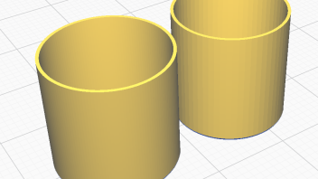

    im anhang eine tube mit 15mm höhe und 4,6mm innen- und 5 mm außen-durchmesser (wusste nicht, welchen durchmesser das haben soll)

  • Also OK.
    Es erklärt aber nicht vollständig warum es in dem Prusa Slicer gut funktioniert, in Cura aber nicht.

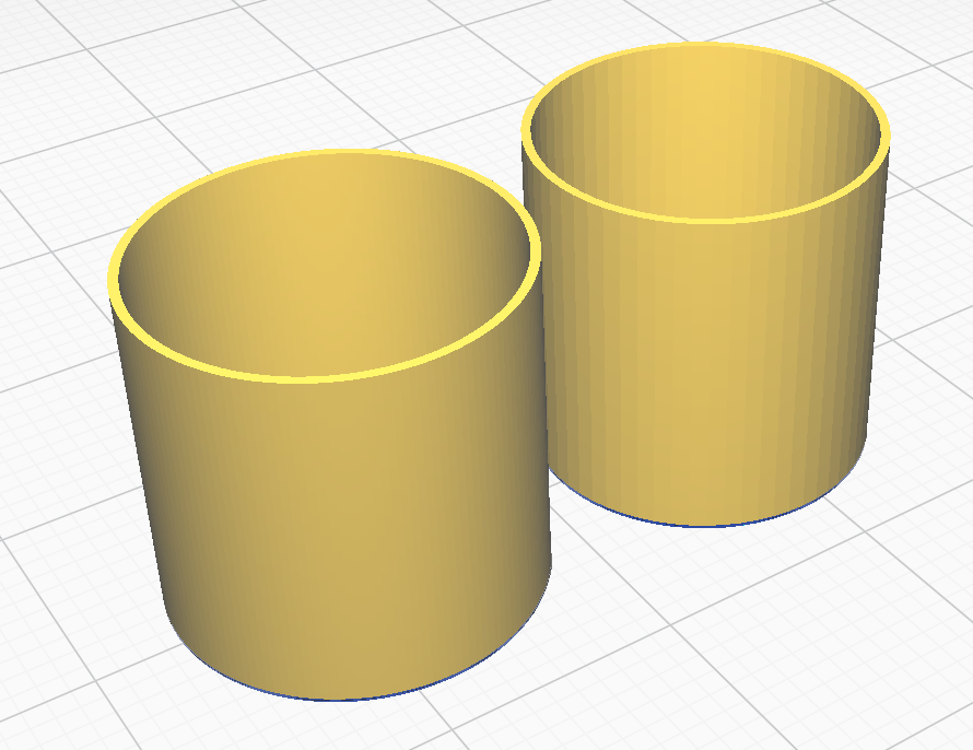

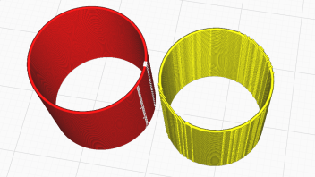

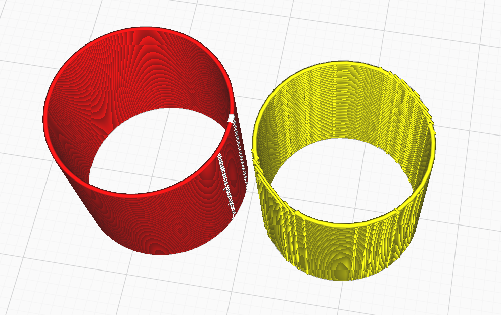

    Was halt auffällt: Das Objekt (um das Wort Rohr zu vermeiden :-D) von @don hat ist wesentlich runder als meins von TinkerCAD, da sind nur maximal 64 Seiten bei einem Kreis möglich.
    Sieht dann gesliced so aus:
  • hmm, ich erkenn da keinen unterschied - wenn ich das linke objekt mit dem linken objekt vergleiche ... passt doch!
    gehen wir mal ganz primitiv von aus, dass der prusa slicer einfach mehr "mitdenkt"?
