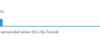

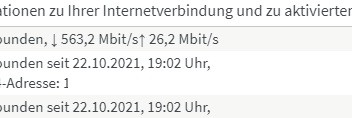

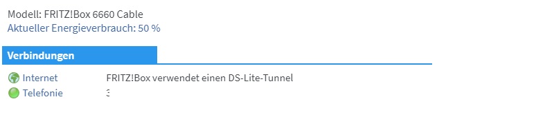

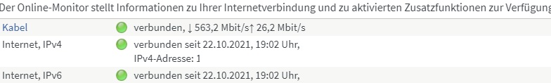

  • so ich habe jetzt einen anderen tarif gekriegt und eine fritzbox.
    laut unitymedia habe ich jetzt dual-stack, also ja eine ipv4 adresse, aber er zeigt mir an das ich eine ipv4 adresse über dslite habe, das ist doch immer noch nicht richtig oder?
