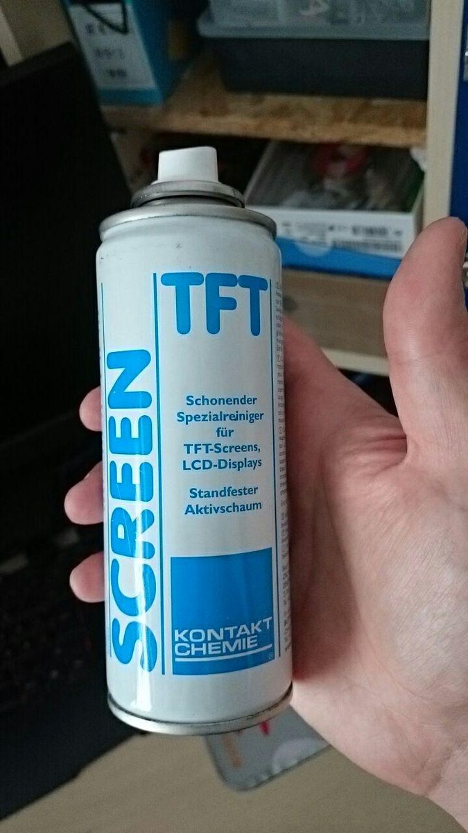

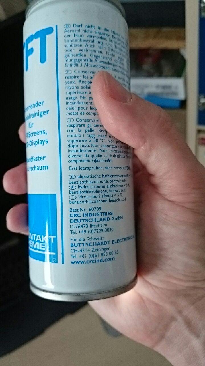

    Aber was wirklich funktioniert:
    PLA schwarz matt von extrudr haftet sonst wie nichts gutes. Auch nach dem Abkühlen.
    Hiermit haftet es während des Drucks. Aber läßt sich danach easy runterpusten.
    Ein mal auftragen reicht für 3 Drucke.
    Die Drucke dann später mit Isopropanol gereinigt und lackiert. Wenn man nicht lackieren will, kann man die auch so lassen.
