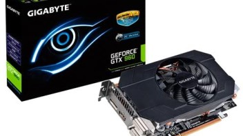

    Die sind auch teilweise nicht riesig die Karten:
    Auch GTX 1060 gibt es in dieser Größe.

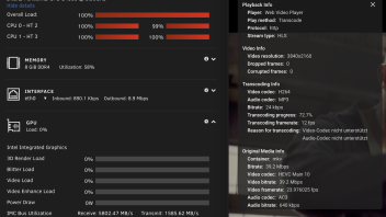

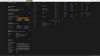

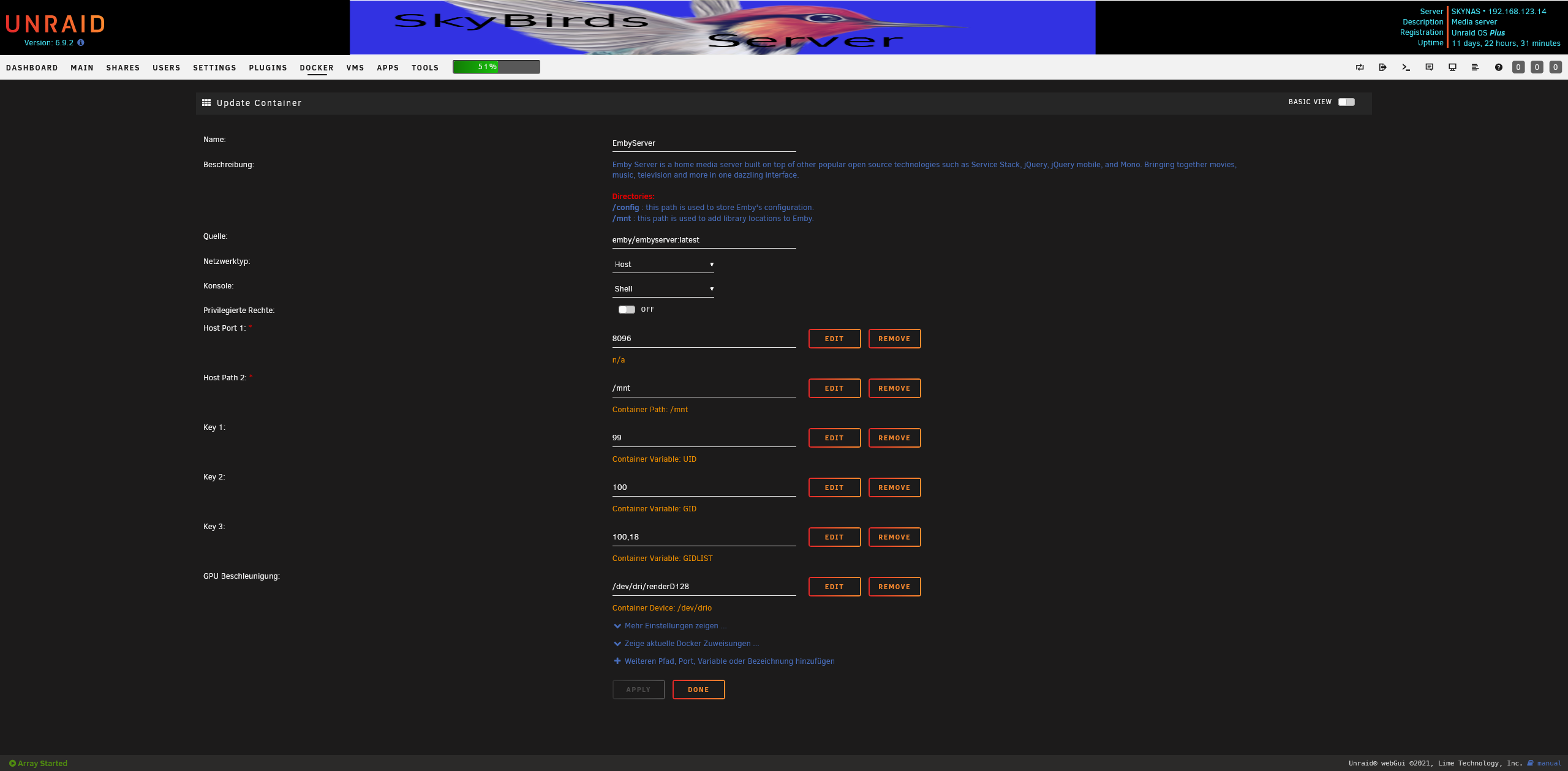

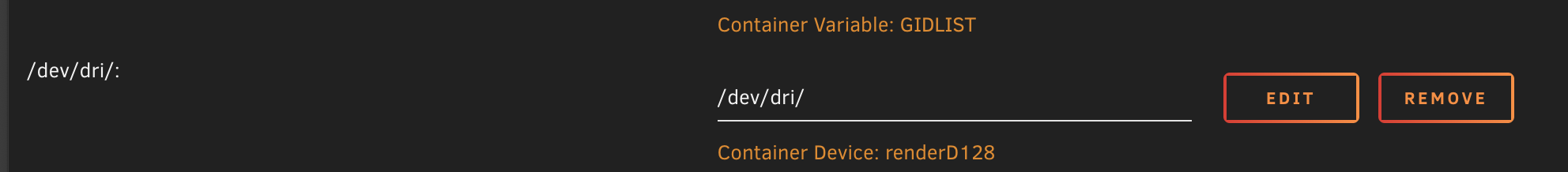

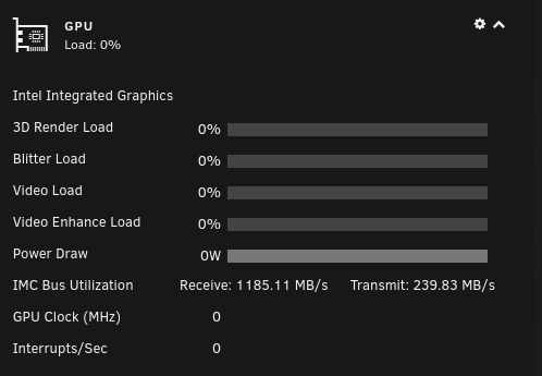

  • @Commerzpunk danke für den Tipp mit dem Plugin! Hast du nen kleinen Tipp wie ich das Plugin auch dazu bekomme mir irgendwelche Daten anzuzeigen? Ich sehe zwar die Stats im Dashboard aber ohne Inhalt. Hab auch wie du nur einen GPU Chip im Prozessor.

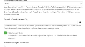

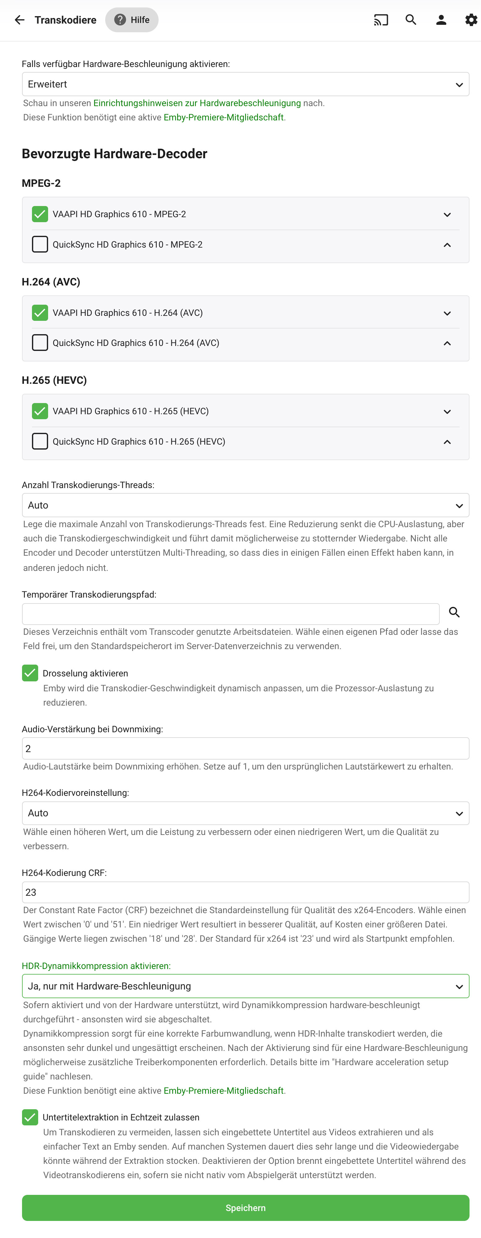

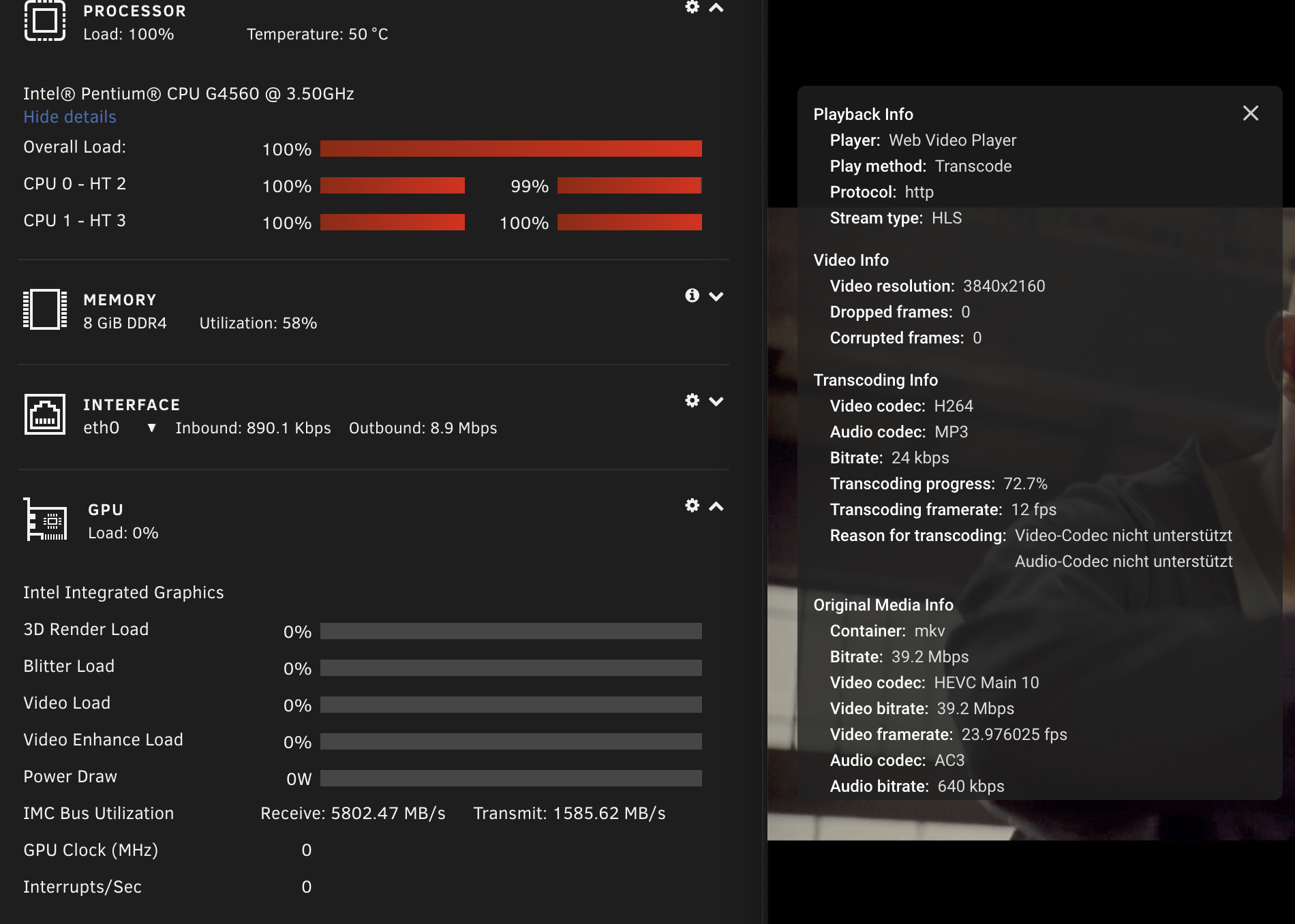

  • Um Eure Fragen zu beantworten:
    - offizieller Emby Docker in UnRaid
    - Emby lifetime Lizenz
    - alles verkabelt, kein WLAN
    - Ja, der 4560 ist eingebunden und wird für transcoding genutzt
    - Im Bereich 1080p reicht die Performance diesbezüglich, da das transcoding (wesentlich) schneller läuft als der eigentliche Stream. Video läuft also flüssig und ohne Hakler
    - Anders beim Zuspielen von Material in 4K / HDR: Die CPU läuft lt. Monitoring auf Anschlag, Temperatur steigt, Lüfter, …
    Video ruckelt bzw. buffert ziemlich stark
    - Ja, ich bin unter diversen Gegebenheiten darauf angewiesen, dass Videomaterial transcodiert wird. Mein ATV 4K als Zuspieler kommt mit dem Quellmaterial nativ nicht zurecht. Der Odroid 2C schon, der ist aber wegen Emby bzw. der mittlerweile ziemlich suboptimalen Integration in Kodi 18 (CoreElec) meistens raus (ich habe momentan einfach keine Lust und keine Zeit mehr, alle 2 Wochen an Kodi, dem Skin, Addons etc. rumzuschrauben)
    Intel GPU Top installiert?
