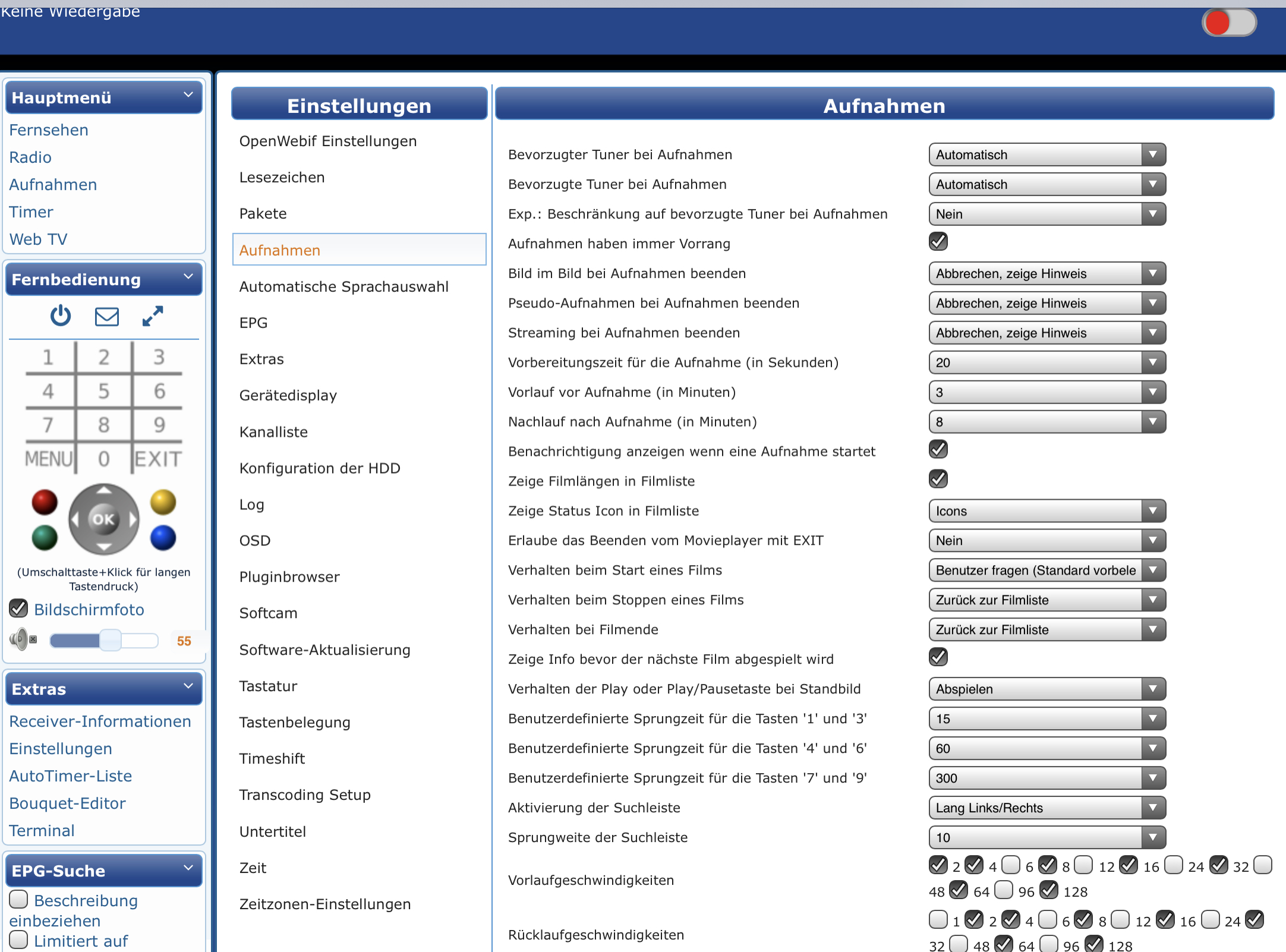

  • Habe nochmal eine Frage zur Gigablue. Habe heute mal Timer erstellt.
    1. in der Gigablue selber
    2. über DVBViewer
    1. wird nicht gestartet
    2. wird aufgenommen!
    Wo könnte ich den Fehler suchen? Die Gigablue soll auf ihrer internen HDD aufzeichnen.
  • Steht so drin. Ich hoffe, hier ist alles richtig?
  • Hab’s gefunden, die HDD stand zwar drin, war aber nicht initialisiert ;-). Jetzt startet eine Aufnahme! Haare das ohne Fernbedienung versucht, jetzt mit der APP als Remote klappte es.
  • aus einen anderen board von hans als ersteller, geht aber auch mit der fb hdd unmounten und im gerätemanager wieder einhängen, da kann man dan auswählen als was
