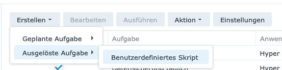

    hier ein gangbarer Weg, um die USB-Unterstützung auf die Schnelle wieder hinzubekommen:
    Bei der Systemsteuerung auf den "Aufgabenplaner" gehen und eine neue Aufgabe anlegen:
    [xattach=53489][/xattach]
    Auf der ersten Seite einen Namen angeben, als Benutzer "root" auswählen und das Ereignis auf "Hochfahren" setzen:
    [xattach=53490][/xattach]

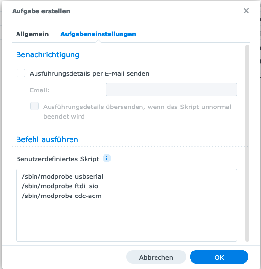

    Bei der zweiten Seite unter "benutzerdefiniertes Script" folgendes eintragen:
    /sbin/modprobe usbserial
    /sbin/modprobe ftdi_sio
    /sbin/modprobe cdc-acm
    [xattach=53491][/xattach]
    Mit "ok" abschließen - fertig!
