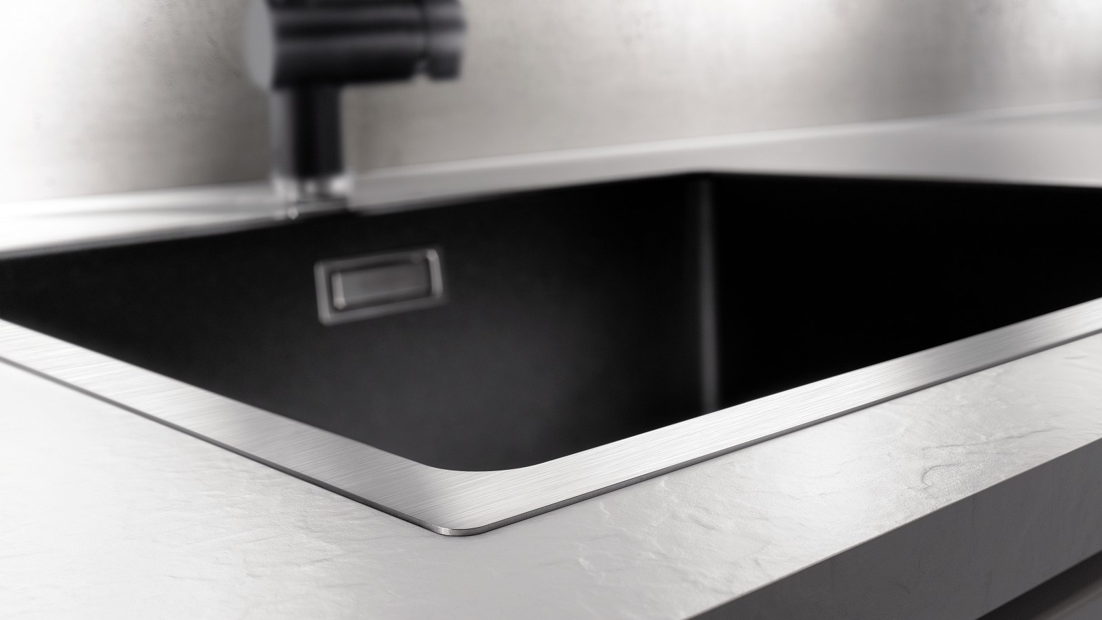

  • [infobox][/infobox]Moin zusammen,
    da ich weiß das hier diverse Hobby Handwerker vorhanden sind und teilweise auch Profis wollt ich mal euren Rat einholen.
    Ich werde voraussichtlich Ende des Monats/Anfang nächsten Monat unsere neue Küche im neuen Haus aufbauen dürfen und wollte hierbei mal einen halben Traum verwirklichen:
    Waschbecken und Kochfeld in die Arbeitsplatte einlassen, so dass sie bündig mit der Oberfläche sind.
    Die Ausschnitte allgemein sind ja kein Problem. Wobei ich von der Stichsäge schon lange weg bin und sowas ausschließlich nur mich mit der Handkreissäge mache.
    Nun muss ich ja dann im Anschluss mit einer Oberfräse (werde ich mir ausleihen) x Millimeter rings herum an Höhe zusätzlich wegnehmen (werde ich genau messen wenn alle Teile da sind).
    Nun zu meiner eigentlichen Frage:
    Muss ich mir fur die Fräse eine Art Führung bauen (wenn ja wie?) oder kann ich ganz einfach dem Ausschnitt folgen?
    Habe bisher noch nie mit einer Oberfräse gearbeitet, daher die Frage.
