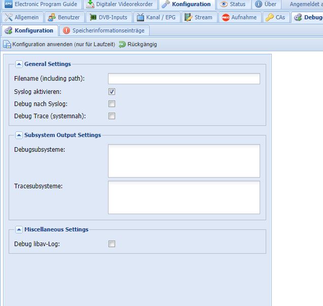

  • Hallo!
    Wenn ich auf Konfiguration - Debugging gehe, finde ich dort nur eine Einstellungsmöglichkeit, aber kein Log. Bei Filename (including path) steht nichts, bei Syslog aktivieren ist die Checkbox aktiviert. Sonst ist auf dieser Seite nichts konfiguriert. Heißt das nun, dass er zwar loggen würde, ich aber keinen Pfad bzw. Filename eingegeben habe und er deswegen nichts loggt? Wenn ja, was müsste ich bei Filename (including path) eingeben?
    LG
    Thomas Heiderer

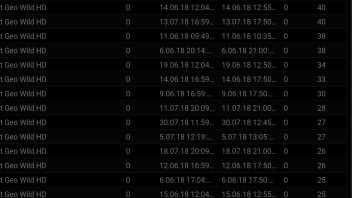

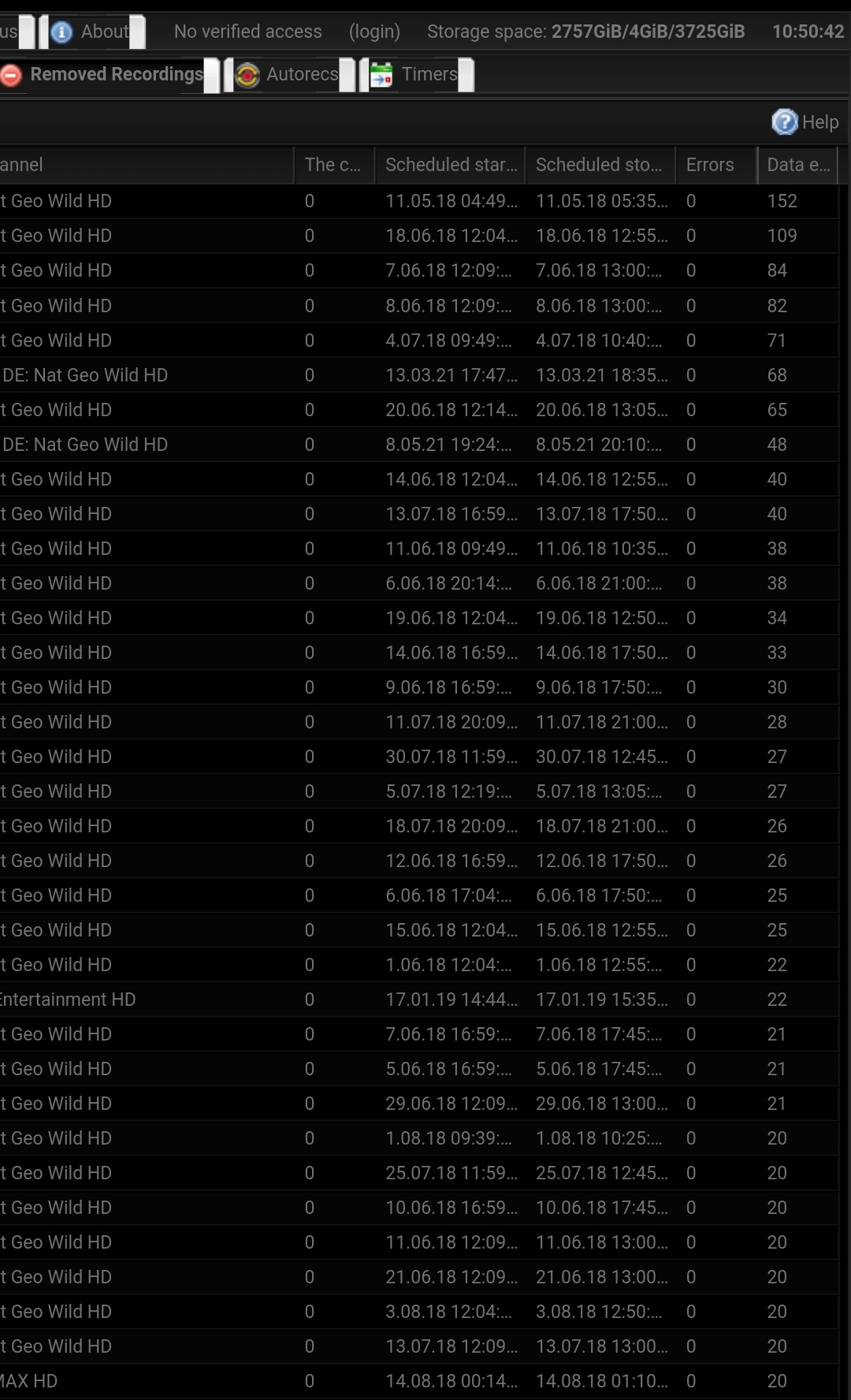

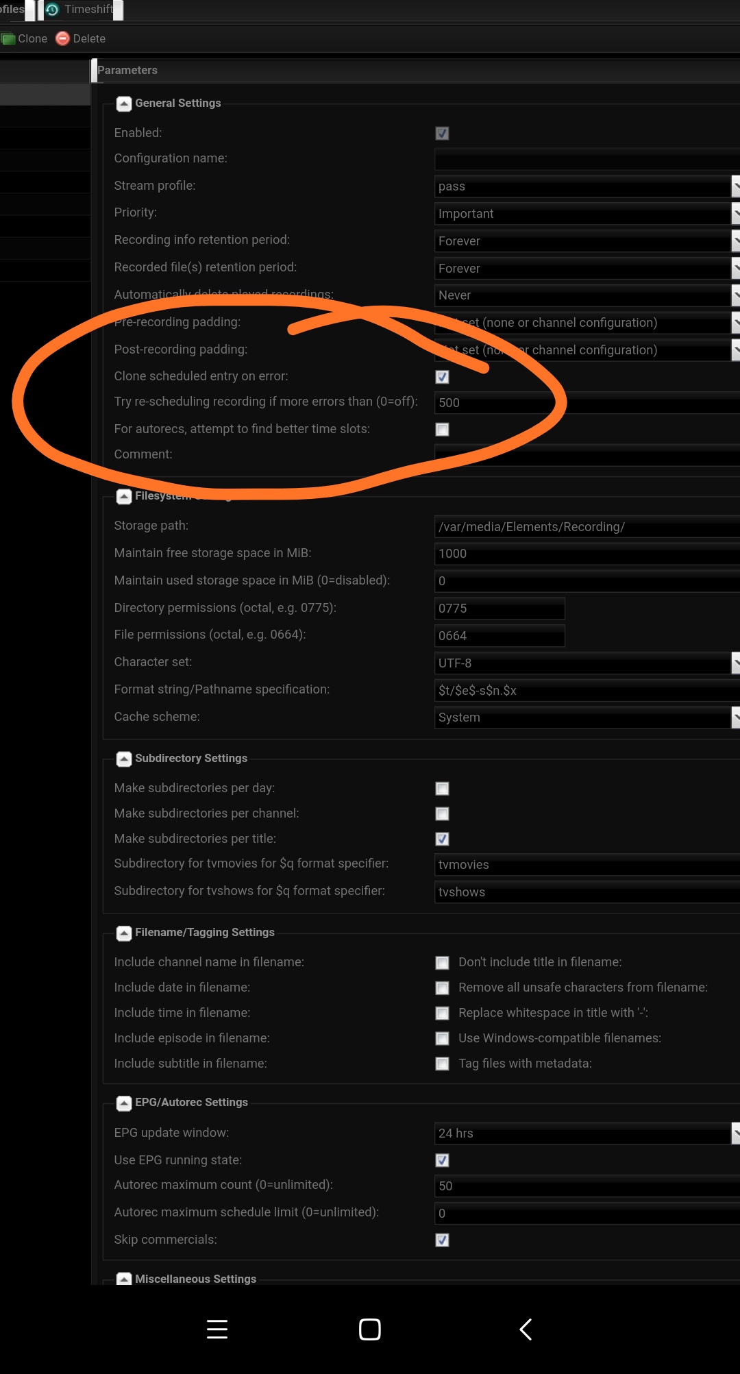

  • Schau mal bei aufs bild.
    Das sind fertige und gelöschte Aufnahmen.
    Data error siehst du rechts.

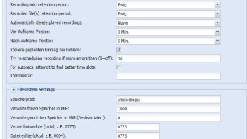

    Und unter recordings settings, gibt es eine option die Aufnahmen mit mehr als xxx fehler abzubrechen.

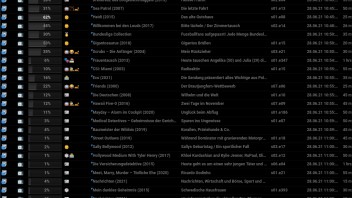

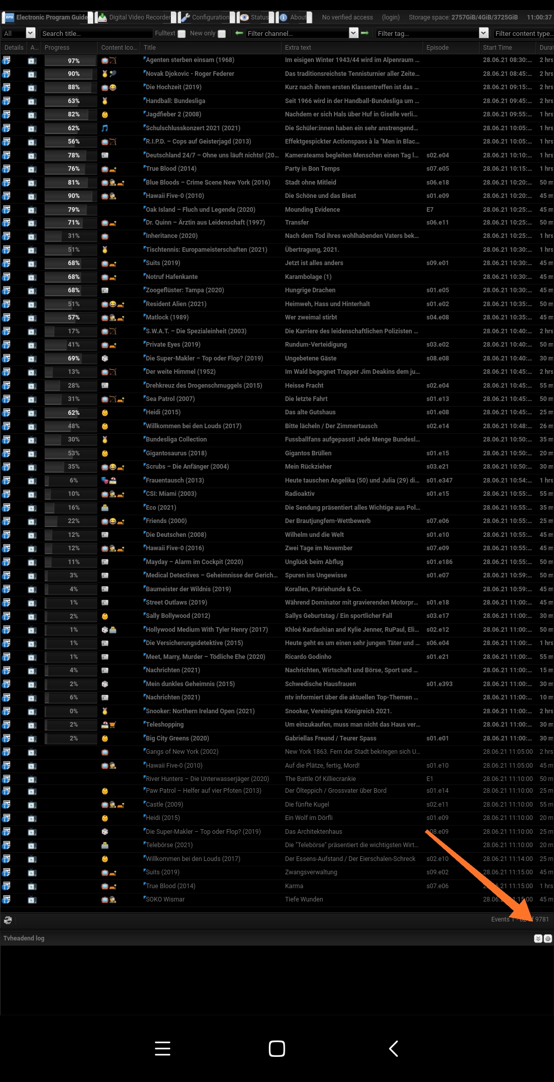

  • Vielleicht missverstehe ich das oder habe was überlesen ... Im Webinterfache von tvh kann man das Log einfach sehen, wenn man den entsprechenden Fensterbereich mit Klick auf den Doppelpfeil rechts unten aufklappt.
  • Ooo, viele denke das gleiche [ag]
    Mach das fenster auf und starte erst dann eine Aufnahme, dann beobachte was dort passiert.
  • heißt das, dass nur der momentan Stand geloggt wird und nicht, dass man sich rückwirkend ein Log ansehen kann? Was mache ich, wenn ich z.B. nicht zu Hause bin und einen Film aufnehme, wo dann wieder die Aufnahme abgebrochen wird. Dann kann ich mir nicht das Log ansehen, weil ich gerade nicht zu Hause bin und die Aufnahme mittlerweile vorbei ist. Das kann es ja nicht sein, oder?
  • hi
    Wenn ein "Live"-Log ausreicht, ist die oben schon erwähnte mit dem Fenster unten schon richtig, falls du ein permanentes Log haben möchtest, so mußt man meines Wissens den Log-Pfad (mit den jeweiligen Rechten es zu erstellen) auf der Konfigurationsseite angeben.

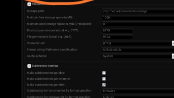

  • Hi,
    du kannst im webIF eine Logdatei schreiben lassen. Dies ist allerdings keine Dauerhafte Lösung,
    da die Einstellung "nur" bis zum nächsten Neustart hält.

  • Hi,
    einen Fehler im Log kann ich auch nicht finden....
    Probier doch mal andere Aufnahmesettings aus. Da hab ich früher auch länger dran probiert:
    Hier mal meine Settings.
    Vielleicht hilft dir das ja weiter.
    Mein System:
    Server
    Wohnzimmer
    im Haus verteilt
    Cooler Master Elite 110
    ASRock J3455-ITX
    16GB DDR3L-1333
    3x WD green 3TB
    1x 60GB BOOT-SSD
    OMV 7.x
    TVHeadend 4.3.xx
    Phillips PUS8546
    Kodi 21 Beta (maven)
    diverse
    Raspberry Pi
    LibreElec 9.x
  • Hallo Grabber66!
    Danke sehr für den Screenshot. Ich habe nun ein paar Werte geändert, welche du anders hast als ich. Könntest du mir bitte vielleicht noch vom restlichen Teil der Seite Screenshots hochladen, nämlich für Subdirectory Settings, Filename/Tagging Settings, EPG/Autorec Settings, Miscellaneous Settings und Artwor Settings?
    Danke sehr.
    LG
    Thomas
