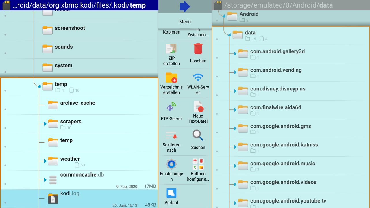

  • Zu Punkt 1. = Dieses sollte in der "[definition=9,2]kodi.[definition='1','0']log[/definition][/definition]" Datei zu finden sein...also unter den Ordner "/http://org.xbmc.kodi/files/.kodi/temp/[definition=9,2]kodi.[definition='1','0']log[/definition][/definition]"
    Zu Punkt 2. = OK
    Zu Punkt 3. = OK = Gut
    Zu Punkt 4. = OK
    Zu Punkt 5. = OK = würde es für die Zukunft soetwas als Tipp voschlagen = aber deine Entscheidung
    Zu Punkt 6. Bitte ab hier Lesen und bitte auch die Link dann in meinen Beiträgen öffnen und Lesen.
    Shield TV 2019 Firmware Update und Hotfixe
    Es geht dabei um die Verbindungen der benutzenden Geräte in beide Richtungen durch das Programm adbLink und um das SMB 2 beziehungsweise SMB 3 Protokoll
    Shield <--> PC
    PC <--> Shield
    Um zum Beispiel schnell ein Backup vom Daten Ordner zu erstellen auf ein Externes Gerät.

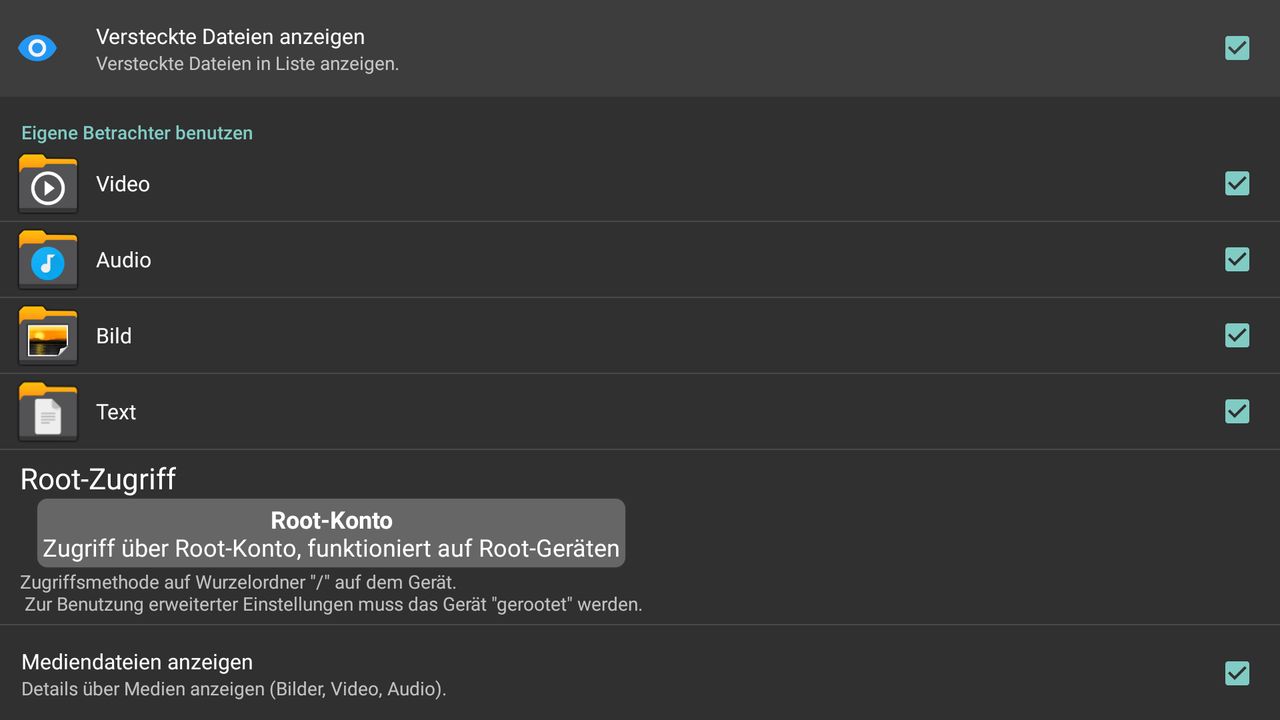

    7. Welche App nutzt du als Dateimanager auf der Shield ...vielleicht die X-plore App?
    Wenn der Daten Ordner "org.xbmc.kodi" gesichert ist...dann kommt das weitere vorgehen.
  • Ich nutze X-plore, ja. Bzw. Habe es installiert.
    Backup brauche ich nicht... Sprich die Schritte oben bzgl. PC Verbindung.
    Sorry aber ich weiß immer noch nicht, wie ich den von dir genannten Ordner finde, damit ich dir sagen kann, welche Version ich nutze. Das ist gerade sehr frustrierend.
    Ich finde kein [definition=9,3]Kodi.[definition='1','0']log[/definition][/definition].
