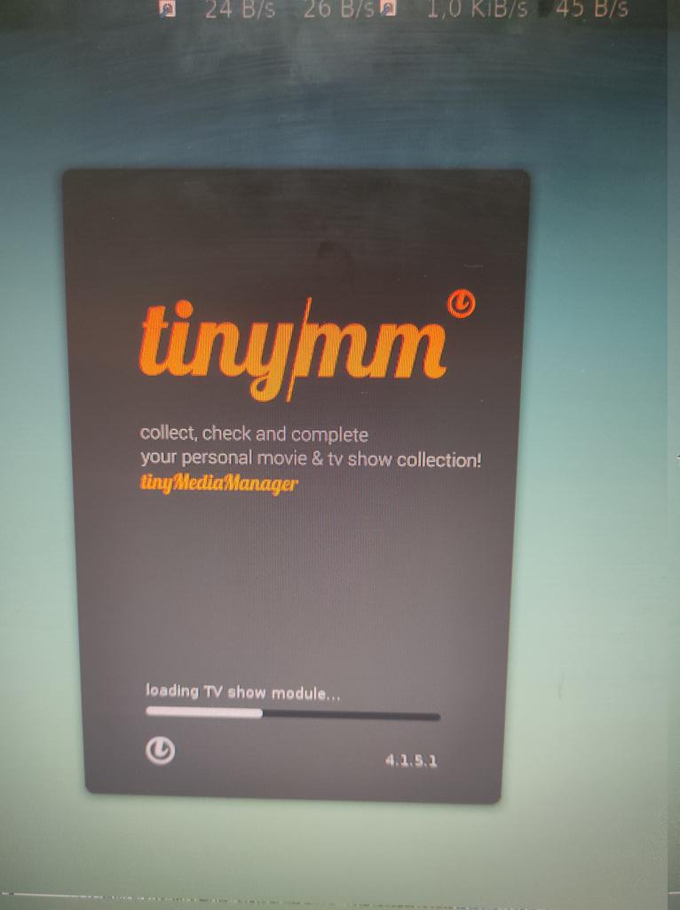

    loading TV show module ...
    Was genau bedeutet das?

  • Hier scheint dann wohl das Problem zu sein.
    Ab dieser Meldung vergehen rund 10 Minuten, bis das Programm geladen ist.
    Wird hier eventuell versucht, etwas aus dem Internet zu laden? (Mein Internet ist zeitweise sehr langsam)

    TV Shows bedeutet TMM lädt den Serien Scraper, falls du keine Serien hast, kannst du den Scraper abschalten

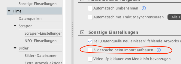

  • Bei mir läuft tMM (3.x) auf einem Mac, den ich jetzt gerade nicht hier habe (ist auch nicht tragbar :-)).
    Dort gibt es irgendwo in den Tiefen der Einstellungen etwas bei dem man beim Start den Bildercache neu aufbauen lassen kann. Das dauert relativ lange (auch mit schnellem Internet, wobei es darauf aber meine ich nicht zugreift), daher habe ich das auch abgestellt.
    Ich kann heute Abend gerne einmal nachsehen, wo das genau ist.

  • Der TMM kommt mit einer so großen Filmsammlung wohl nicht klar.
    Ich meinte diese Einstellung hier:
    Die gibt es analog auch noch bei den Serien. Das dauert wirklich extrem lange beim Starten.
