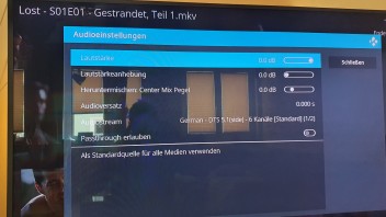

Kein DTS / DD 5.1 ausgabe an Receiver möglich
  • Ich habe zwar kein FireTV, aber es würde mich ganz stark wundern, wenn der kein DTS kann.
    DTS ist tabu auf dem FTV, mit tricksen und Kodi-Build mit Anpassung funktioniert teilweise DTS-Core, aber
    auch nur auf dem Cube...
  • ich habe auch keinen Fire TV stick
    Ich hab wie gesagt alle alten von kombinationen ausprobiert oben unten hin und her, mal dd, mal dts andere filmchen alles
    Im Android selsbt unter settings hab ich auch alles aus und angestellt
    ich denk es liegt an der nokia BOx, anders gibts das ned.
    ich wed mir mal noch tetweise eine andere Bestellen, keine Ahnung, ansonsten geh ich halt wieder aufn mede8ter und Zatoo billig vom fire tv oder so.

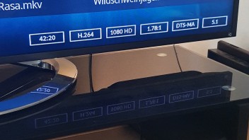

    Ich weiß das der TE nicht von DTS-HD gesprochen hat, aber dieses Format ist den meisten aktuellen Streams enthalten.
    Und wenn ich in meine Sammlung schaue dann trifft das zu 80% zu, was beideutet das der FTV-Stick damit garnichs
    anfangen kann, da DTS/DTS-HD tabu ist, aber der Cube mit angepassten Build DTS-Core schafft.

    Das kannst du doch gar nciht wissen. Auf keiner DVD ist DTS-HD. DTS-HD befindet sich nur auf BluRays. Und wir wissen nicht, was der User abspielt, wenn wir kein Logfile sehen. Ich sehe auch auf dem Bild, dass da "DTS-HDMA" steht. Solange das Gerät aber keine Option von "DTS-HDMA capable receiver" hat, kann man "DTS capable receiver" beruhigt eingeschaltet lassen.
    Du kannst doch DTS und DTS-HD mit "DTS/DTS-HD" nicht in einem Atemzug nennen.

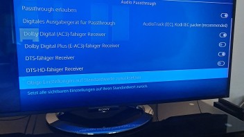

    Du würdest den Core bekommen, wenn du einfach "DTS-HD capable Receiver" ausschaltest und "DTS capable receiver" einschaltest. Das sind 2 Unterschiedliche Optionen, die man einschalten kann. Das eine ist für die HD-Tonspur und das andere ist für den "Core" ...also einfach DTS.

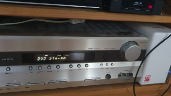

  • HDMI am avr hab ich aber wenn der aus ist dann kommt auch kein Ton zum TV daher bringt mir nix weil ich den 160w onkyo nicht immer laufen lassen will.
    Also in dem Fall, machst du dir das Leben komplizierter als es ist. 160W macht das Gerät in der Spitze. Also wenn du es auf volle Lautstärke hast. Aber gut. Jeder so wie er will. Verstehen werde ich das aber nicht. ;)
    Man müsste sich nochmal die Frage stellen, ob ich einen Film ohne Filmton hören möchte ;). Bei mir ist der Verstärker mit Kodi immer an. Weils einfach geiler klingt :D
    Kann das Teil denn kein "Durchreichen" (keine Ahnung, wie der richtige Begriff lautet)?
    Meine Denon/Marantz konnten das. Dort wurde Audio/Video dann durchgereicht, wenn er ausgeschaltet war.

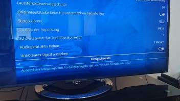

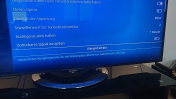

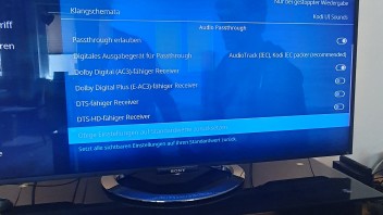

  • Dann deaktiviert man entsprechende Optionen (es gibt für "DTS" und "DTS-HD" getrennte Schalter in Kodi) und aktiviert "DTS" alleine und schon bekommt man von einem DTS-HDMA Film nur die Core-Spur und das ist in dem Fall DTS.
    So ist der Gedanke dieser Einstellungen, das ist schon klar und richtig.
    Aber der Player muss das mitmachen, sprich die Hardware und die gegebenen Voraussetzungen müssen
    vorhanden sein, damit die Kodi/passthrough Einstellungen umgesetzt werden können.
    Der FTV-Stick z.B. hat "nichts" mit DTS/DTS-HD am Hut, also entweder man deaktiviert beide DTS passthrough
    Optionen, damit als PCM durchgereicht wird, oder man bekommt im Zweifel nicht mal den Film abgespielt.
    Ähnlich ist es auf meinem OLED, mit dem Unterschied das der interne Player garkein DTS/DTS-HD Stream
    abspielt "wird nicht unterstützt" und Ende. Und wenn ich über z.B. die Plex App ein solches Video abspiele,
    wird transcodiert, da der TV meldet "DTS no". Beim TV vom TE wird es ähnlich sein, der TV wird bestenfalls
    auch transcodieren und PCM durchleiten, oder stumpf nach AC3 recodieren. Von DTS bzw. DTS-HD wird in
    beiden Fällen aber nichts mehr via passthrough beim Receiver ankommen, da der Hersteller DTS grundsätzlich
    nicht unterstützt.

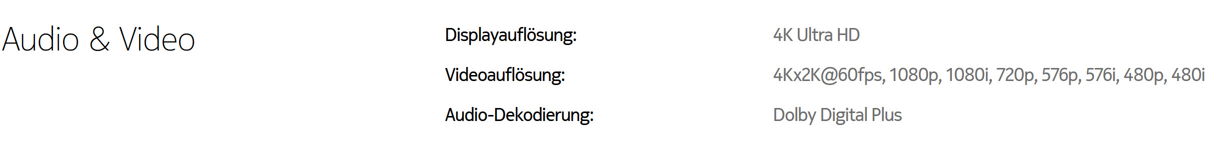

  • Hat eigentlich schon mal jemand hier eingeworfen, dass die Box kein DTS unterstützt? Also ist ein Film mit DTS Spur denkbar ungeeignet um weiter zu testen.
    https://www.opena.tv/vorstellung-ne…orstellung.html
    Generell scheint es auch Probleme mit der Kiste bzgl. Passthrough zu geben. Es wird wohl alles zu DD+ transkodiert. Wird DD+ überhaupt via toslink unterstützt? Ich meine nicht. Also würde ich da auch mal ansetzten.
    Wenn dem so ist, dann wäre das die 2. Hürde.
    Könnte er testen, indem der TE seinen Nokia Player direkt am AVR anschließt, wäre vermutlich auch die
    bessere Reihenfolge.
    Die technischen Daten auf der HP des Herstellers sagen nichts von DTS passthrough
  • Man muss nur mal ein wenig Googlen. Die Kiste scheint generell Käse zu sein. Im Netz findet man einiges zu dem Thema, dass nur Stereo aus der Büchse raus kommt.
    http://www.hifi-forum.de/viewthread-181-11765.html
    Scheint aber Widevine L1 intus zu haben, was ja schon mal von Vorteil ist.
    Auf eigene/lokale Medien hat man beim Design vermutlich keine Rücksicht genommen...
    Es gibt Android Player, da ist es genau andersherum. Ob das besser ist, hängt von der Anwendungsumgebung ab...
    Wenn dann jetzt die Frage kommt, welche Alternative gibt es für unter 100€, die eben auch mit Netflix, Prime, Disney usw. "uneingeschränkt" funktioniert....
