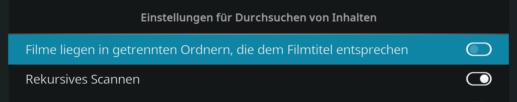

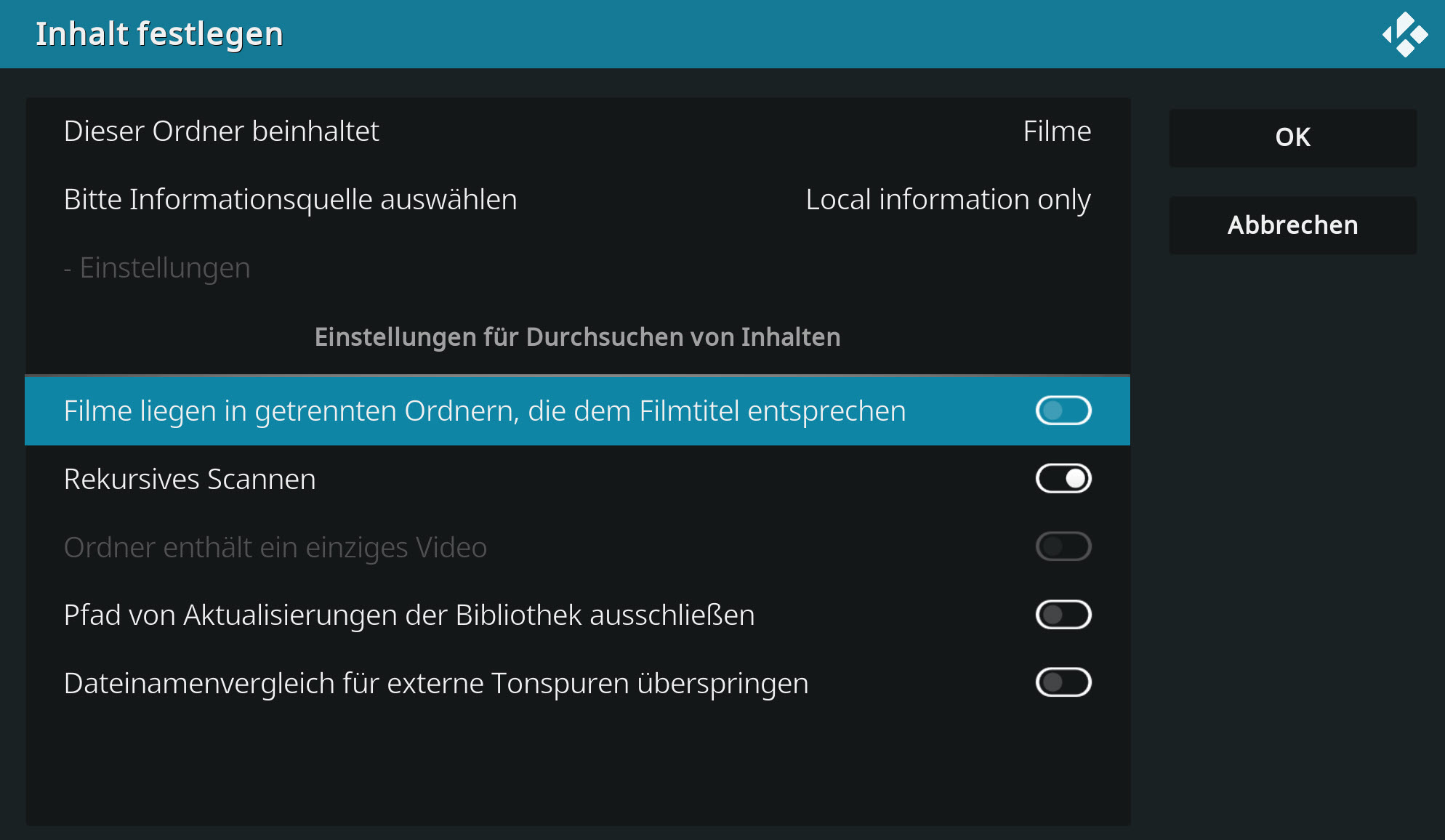

  • Aber was bedeutet das und wieso wird der Film nicht aufgenommen?
    Filme liegen in getrennten Ordnern, die dem Filmtitel entsprechen - so wie es bei dir, siehe Log, der Fall ist. In diesem Fall soll, siehe Screenshot, die Option aktiviert werden.
