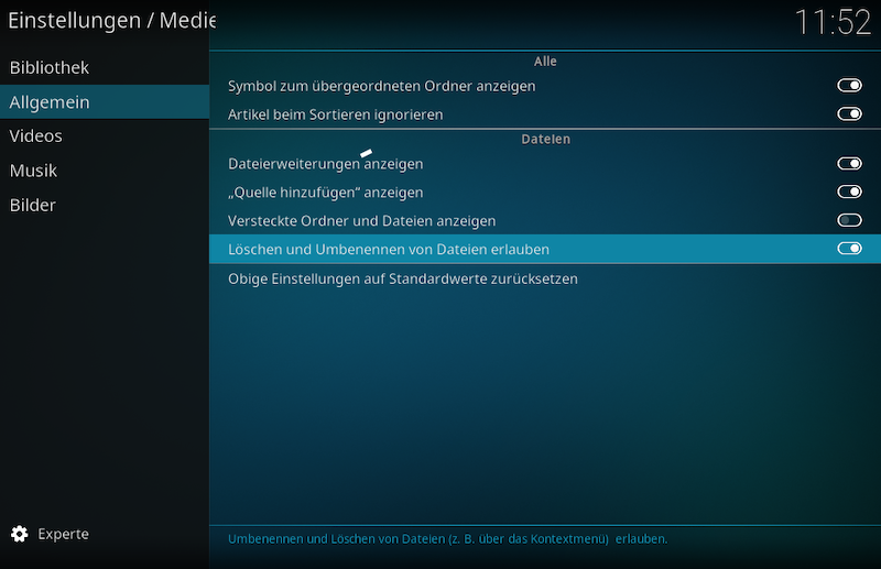

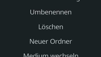

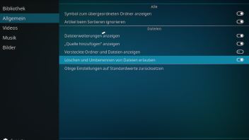

    Platten werden NIE angeklemmt, die werden nur dann entnommen, wenn ich was draufkopieren (bzw. löschen) will(leider geht das Löschen ja mit dem Dateinamanger innrhalb von Kodi nicht - oder ich hab die Option bisher nicht gefunden)
    Moin,
    funktioniert folgendermaßen:
    Kodi - Zahnrad - Dateimanager - Quelle hinzufügen - Dateiquelle hinzufügen auf Durchsuchen - auf deine externe Festplatte gehen und gewünschten Ordner hinzufügen.
    Im Kodi Dateimanager erscheint dann der hinzugefügte Ordner mit den/deinen Dateien.
    Optionen/Kontextmenü bekommst du dann, wie in Kodi üblich, durch gedrückthalten.
