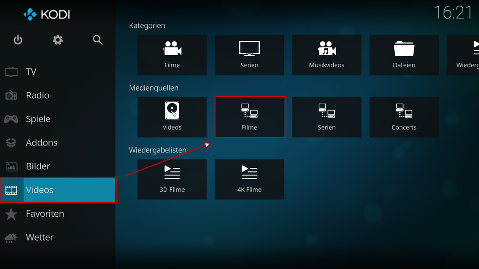

  • PvD:
    Erstmal Danke für die Hilfe mit dem Screenshot.
    Allerdings weiss ich nicht so recht... aber ich glaube, irgendwie reden wir beide aneinander vorbei.
    Den Eintrag "Filme" habe ich mir zwar ins Hauptmenü plaziert... und genau dort unter "Titel" wird der o.g. Film nicht angezeigt.
    Da ich auch unter "Videos" keine Funktion finde, wo ich (nicht gescrappte Dateien etc) einsehen kann, weiss ich nicht so recht, was Du mir mit dem Screenshot sagen willst.
  • Da ich auch unter "Videos" keine Funktion finde, wo ich (nicht gescrappte Dateien etc) einsehen kann, weiss ich nicht so recht, was Du mir mit dem Screenshot sagen willst.
    Genau dort - wie im Screenshot - tauchen auch die nicht gescrapten Filme auf.
  • @'PvD:
    @'SkyBird1980:
    Sorry... da war ich woh zuvor etwas zu schnell... habe zuvor unter "Kategorien" auf "Filme" geklickt... und nicht wirklich realsiert, dass dort auch noch "Medienquellen", sowie eine Untergruppe "Filme" bei Mediaquellen ist. upppss...
    Vielen Dank... Habe mir das nochmal genauer angeschaut und nun direkt festgestellt... sah bei mir etwas anders aus... Werde nun mal schauen, ob ich diesen besagten Film händich hinzufügen kann... Wobei halt nach wie vor die Frage bleibt, warum Kodi bzw. der Scrapper diesen Film nicht erkennt und mit in die DB packt... (Ist mir eher nur durch Zufall aufgefallen)
    Auf jedenfall bis hierhin schonmal vielen Dank...!
