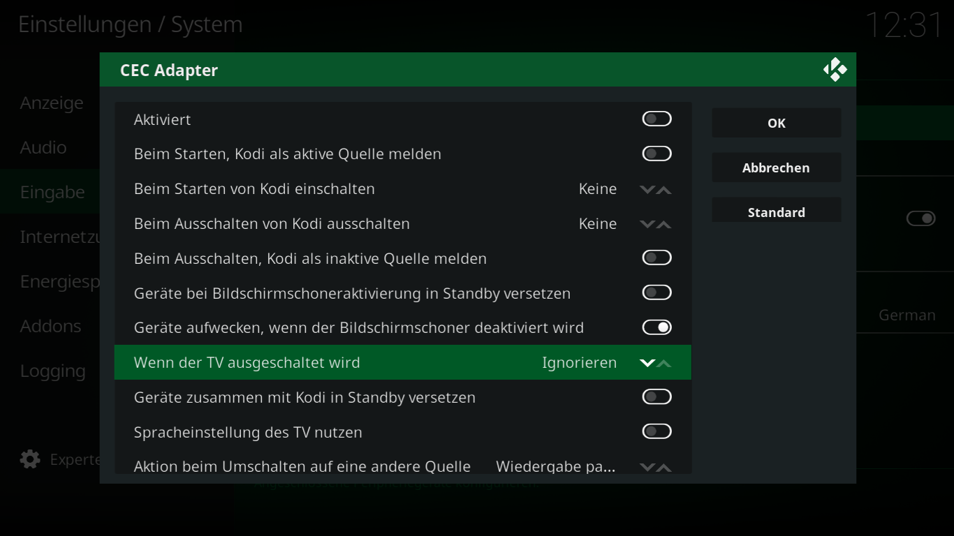

Scheint mit den CEC Einstellungen zusammen zu hängen:
>Einstellungen >System >Eingabe >Peripheriegeräte >CEC Adapter
Probier mal da die Einstellungen

Von einer Harmony lese ich jetzt nichts und die CEC Einstellung müssen halt auch berücksichtigt werden.
mehr Information wäre gut. CEC FB etc.
mit CEC,wie schon geschrieben von gedi,
Upps...Da war ich wohl etwas vorschnell
genau.....und WENN Harmony dann am besten auf CEC verzichten, da die Harmony sonst nicht weiß was die Geräte machen...

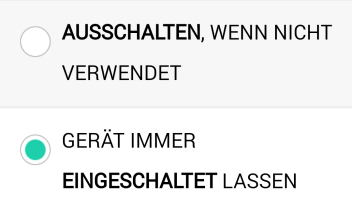

ja, ich verwende eine Harmony Ultimate One. Leider habe ich keine Möglichkeit gefunden die Routine vom OFF Button anzupassen. Der scheint einfach alle konfigurierten Geräte auszuschalten. CEC habe ich nicht aktiv, da bei mir ein IR Empfänger am PC angeschlossen ist. -
das geht über die Einstellung der einzelnen Geräte.
Betriebseinstellungen -
LibreELEC ist also auf einem PC?
Schaltest du den mit der harmony auch an? -
BetriebseinstellungenOhmann...danke. Das war es. Hab ich wohl die ganze Zeit übersehn...
