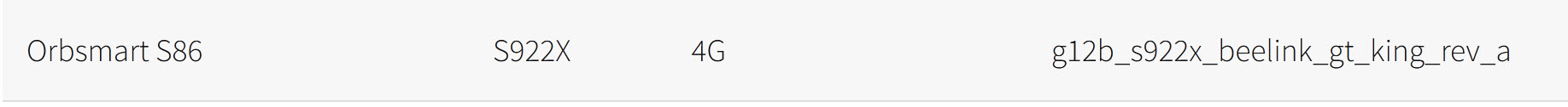

  • Orbsmart s86 Anleitung:
    BEELING GT1 mini2 aus dem device tree Ordner die sm1_s905x3_beelink_gt1mini2 in den Home Ordner kopieren und in dtb.img umbenennen.
    Der "Orbsmart s86 (S922X)" ist ein Beelink GT-King (S922X). Habe (hatte) beide Boxen in meinem Besitz.
    Sowohl die originale Android Hersteller-Firmware, (sind im Bootvorgang nur anders gelabelt - Firmenlogo),
    als auch das CoreELEC Image/dtb "g12b_s922x_beelink_gt_king.dtb" sind tauschbar, bzw. funktionieren auf
    beiden Boxen. Die Mainboards sind auch gleich. Wie gesagt, von mir getestet und funktioniert.
    Also Orbsmart labelt im Fall s86 die Beeling GT-King mit ihrem Firmenlogo.

    Hier auch eine umgelabelte Beelink, In diesen Fall eine Beelink GT1 mini 2, CoreELEC dtb "sm1_s905x3_beelink_gt1mini2".
