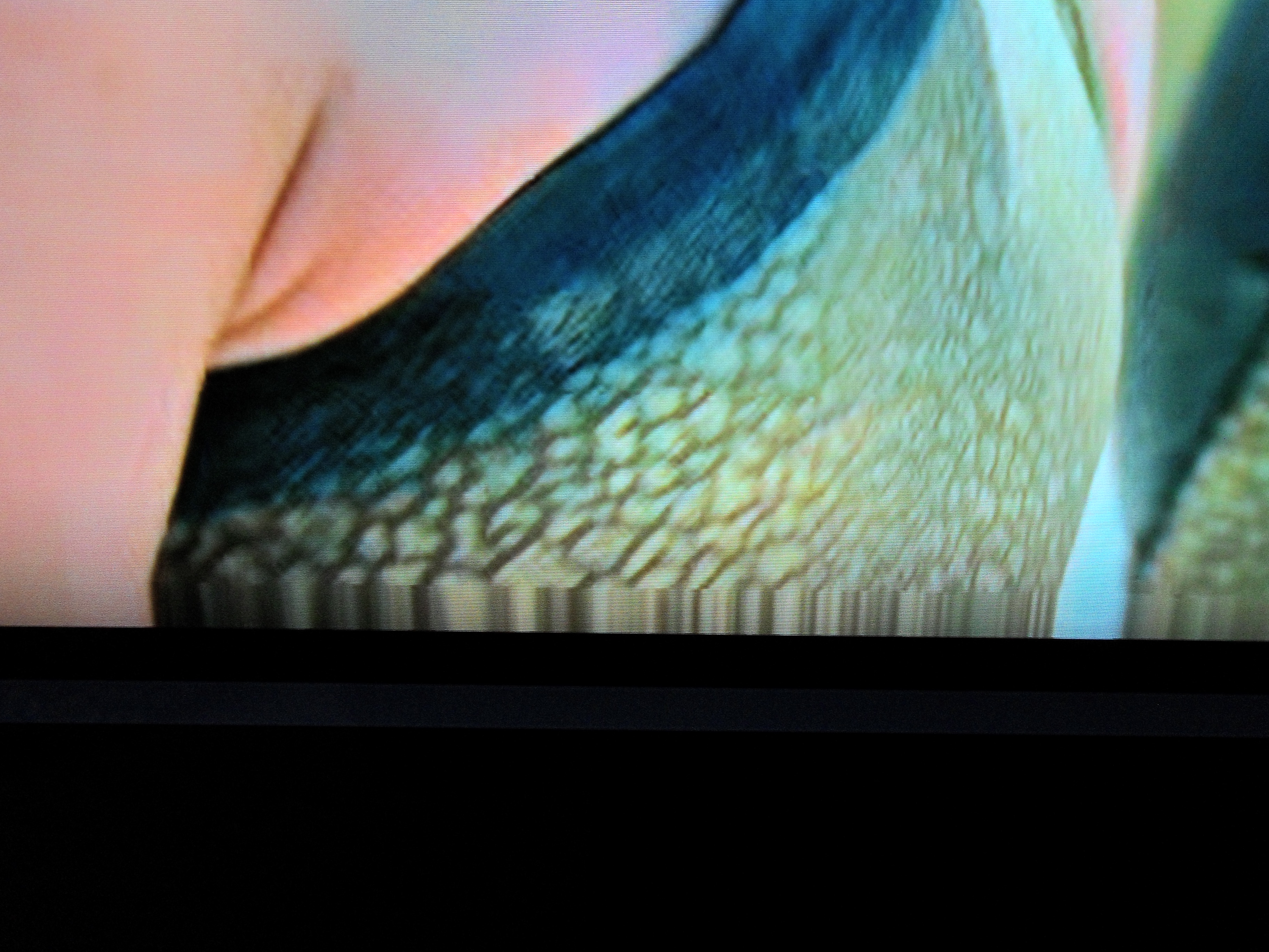

    ich habe festgestellt, dass ich bei manchen Filmen eine Art verpixelten unteren Rand habe. Wenn ich mich nicht verzählt habe, betrifft es in diesem Fall bei meinem 4k-TV ca. die untersten 30 Pixelreihen (wieviele Pixelreihen das umgerechnet bei einem 1080p-TV wären, weiß ich jetzt gerade nicht), es gibt aber Filme, da ist dieser Streifen nur ungefähr halb so groß. Zur Verdeutlichung hier mal ein Foto (ein besseres ist mir nicht gelungen!):
    Ich meine jetzt diesen unteren Streifen des Bildbereiches, man kann einigermaßen erkennen, dass das nicht so recht zum Rest des Bildes passt.
    Ich meine nicht diesen helleren Streifen auf dem schwarzen Balken, das ist nur die Zeitleiste vom Kodi-Menü, weil ich auf Pause gedrückt hatte und nicht weiß, wie ich die Menü-Einblendung ausblenden kann.

  • Hab das jetzt auch bei 16:9 gesehen, auch im x265 Codec. Es handelt sich dabei eigentlich immer um MKV-Dateien.
    Nur wie gesagt, das Komische ist, wenn ich das zur Kontrolle in einem anderen Player anschaue, z.B. meine E2-Box oder auch (ganz anderes System) an meinem PC via VLC-Player, dann gibts diesen "Pixel-Rand" nicht.
    In beiden Fällen habe ich auch gesehen, dass das Video geschnitten war, z.B. auf 1920x802 Pixel.
  • Bug im dekodiertreiber fuer die S905X box. Weiss leider absolution nicht, wer den Treiber macht, so das man sich dort beschweren kann. Aber selbst wenn Du das findest kann es gut sein, das die entwickler keinen Bock haben, das zu fixen, wenn es halt letztlich daher kommt, das Du die x265 irgendie mit parametern codiert hast die andere nicht so nehmen, so das das Problem halt nicht bei allen Nutzern auftritt. Ist mit beim Vero4k und aehnlichem Problem so gegangen.
    Kann man dekodieren in HW ausschalten in Kodi ? auch wenns damit zu lahm wird, aber wenn das Problem weg ist dann, das wuerde die Theorie bestaetigen.
    Ansonsten sollte man immer versuchen zu verstehen, was es da potentiall an verschiedener hw decodiersoftware gibt.
