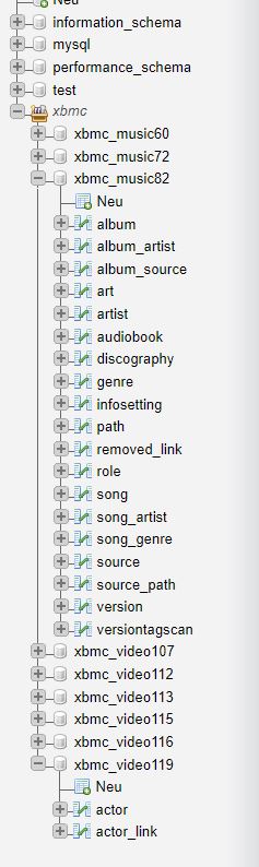

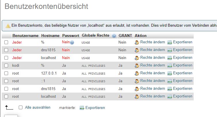

  • Die Rchte sollten passen, da es ja mit allen vorigen Kodi Versionen (17 & 18) wunderbar geklappt hat.
    Habe sowohl die Benutzerkontenübersicht als auch die Einträge der Datenbank in Video119 und Music82 angehängt.
    Was mich allerdings stutzig macht ist, dass sechs verschiedene Video Dateien (107-119) vorhanden sind? legt jede Version eine neue an?
  • habe die Music Ordner und den 199er Ordner mal gelöscht und dann ging alles wunderbar! :)
    Vielen Dank für eure Hilfe!!
