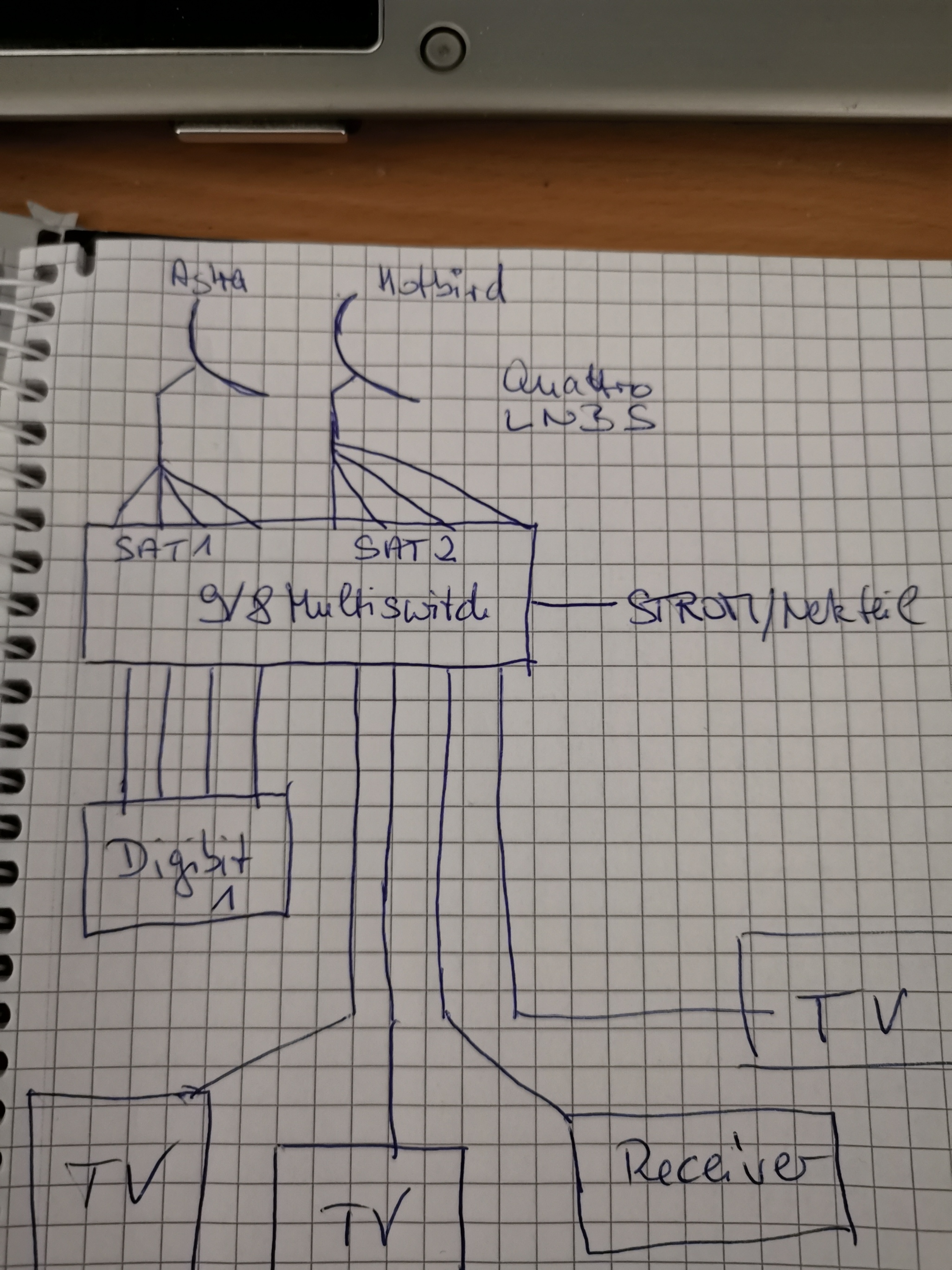

  • Ich würde gern - wenn möglich - meine SAT Anlage erweitern, brauche aber Tips, wie ich das am Besten angehe.
    Ausgangslage :
    Sat Schüssel 2 LNB Quattro Astra 19.2 / Hotbird 13.0
    Multiswitch 9/8 mit Stromversorgung
    an 4 Leitungen Digibit R1
    weitere 4 Leitungen in verschiedene Räume mit TV oder Receiver dran
    Sat Schüssel nicht (!) zugänglich / Giebelwand knapp 8m Höhe
    Ziel (Wunsch): Zweiten digibit R1 in Betrieb nehmen
    Beide Digibits über Unicable anschliessen ? "Legacy" Kabel in die 4 Räume soll erhalten bleiben.
    Ein digibit ist momentan im Büro, der TV ist daher vom Sat Kabel abgeklemmt.
    Könnte den auch auf den Dachboden packen.
    Lässt sich das bezahlbar auf unicable erweitern ?
    Und wie läuft das bei unicable mit der Verkabelung ?
    Hab von Unicable Null Ahnung und wäre für tips dankbar.
  • hmm 9 auf 12 wär eine Möglichkeit.
    Dann hab ich aber immer noch das Problem mit Räumen wie im Wohnzimmer.
    1 Sat Kabel, Sony TV an der Wand, zusätzlicher Sat Receiver im TV Schrank.
    Hatte gehofft, man kann an 4 Ausgänge des Multiswitches was dranpacken, was dann Unicable Signal ausgibt
    Alternativ den Multiswitch tauschen gegen was mit Unicable und herkömmlichen Ausgängen.
    Blicke da aber nicht durch..

  • Ich bin mir nicht sicher ob ich italofan's setup richtig interpretiere, aber das ziel einen DigiBit fuer Astra zu haben und einen anderen fuer Hotbird ist IMHO falsch. Man will ja von jedem SATIP receiver, ob es ein tablet, TV oder TV-Headend ist, beide Satelliten erreichen. Und das kann man nur machen indem man beide Digibits hinter einen Multiswitch klemmt ueber den beide Satelliten adressierbar sind. Dazu muss man bloss den existierenden Multiswitch 9/8 gegen einen 9/12 austauschen um den zweiten Digibit anzuschliessen.
    Wenn man zusaetzlich noch Einkabel erzeugen will, dann kann man natuerlich wie von italofan beschrieben je einen von den Du-line Teilen direkt hinter die LNB klemmen, aber das waeren dann bloss zusaetzliche Unicable ausgaenge die weniger koennten als die andeen 4 coax oder SATIP ausgaenge: die koennten jeweils nur einen satellit adressieren.
  • Jetzt ist es klar, wie ich mit meiner baulichen Situation alles zufrieden stellend lösen kann.
    Mit einem 9/12 Multiswitch kann ich beide digibits aktiv bekommen für max 8 Tuner mit Zugriff auf beide Satelliten.
    Der 9/8er switch läuft seit fast 15 Jahren und ist eh überfällig.
    Und mit nem durline in den Zuleitungen vom LNB, das auf Astra schaut, kann ich 2 vorhandene SAT Kabel so nutzen, dass TV und Receiver Tuner mit 1 Kabel angeschlossen werden können.
    Und de Oma kann mit roter Taste wieder ihre Mediatheken aufrufen.
    Die Investition ist überschaubar und ich brauche kein Gerüst.
    Jetzt muss ich noch rausfinden, wie ich das Kabel, was jetzt direkt an einem Gerät angeschlossen ist, bei Verwendung als unicable an das zweite Gerät führe. Muss ich da 2 Dosen in Reihe schalten und die letzte Dose mit einem Widerstand terminieren oder reichen 1 auf 2 Verteiler?
