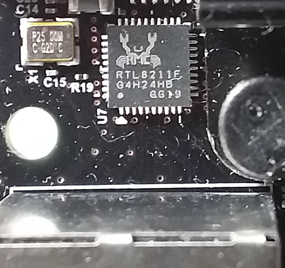

Odroid C2 mit Ethernet Chip RTL8211F wird LAN bei Kodi 19 nicht erkannt.
  • Ich habe Probleme mit meinem Odroid C2:
    Bei den neuen LibreElec nightly-Images (Kodi 19) wird bei mir kein LAN erkannt (bei @testy allerdings sehr wohl).
    Bei alten CE- und LE- (Kodi 18.x) Images wird LAN erkannt.
    (Es wurden unterschiedlich SD-Karten getestet.)
    Sind unterschiedliche Ethernet Chips verbaut worden - könnte das das Problem sein?
    Bei mir verbaut:
    RealTek RTL8211F - mit den unteren Buchstaben/Zahlen kann ich nichts anfangen (Charge?)

  • Aber wieso werden bekannte Chips bei neueren dtb-Files "einfach" rausgeschmissen (zur Erinnerung: LibreElec mit Kodi 18.x läuft)? RealTek bzw. der RTL8211F scheinen ja nicht so selten zu sein ...
