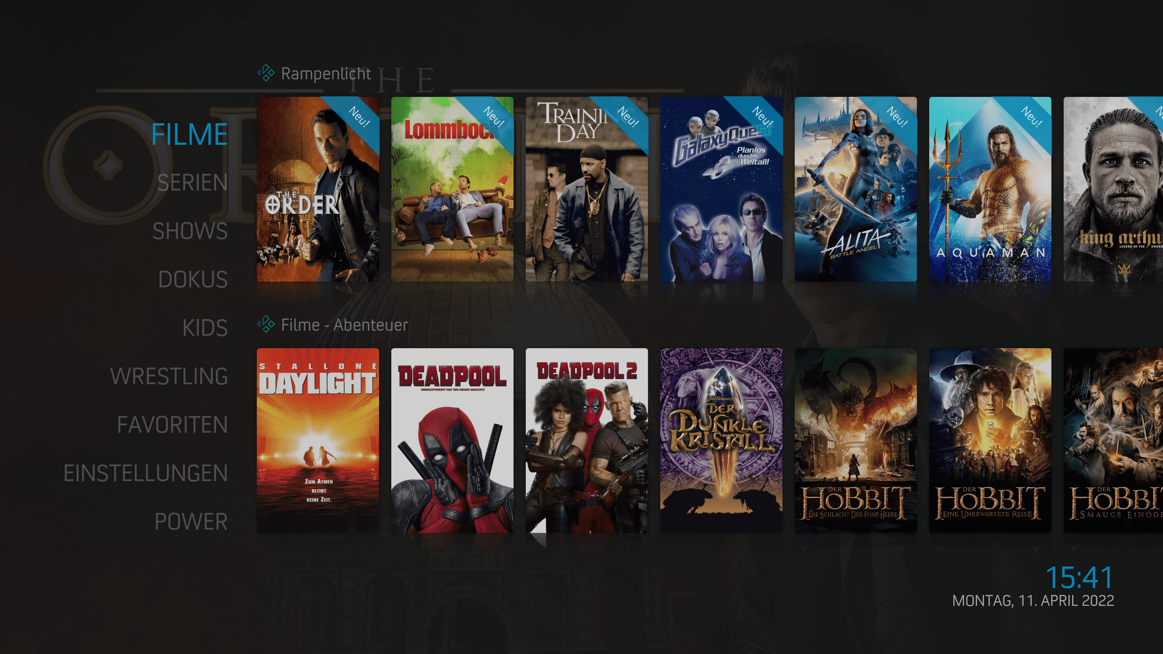

  • Ich liebe diesen Skin, deshalb noch eine Frage, da ich gerne alles perfekt geordnet habe :)
    Folgendes Problem:
    Ich würde gerne meine Filme vertikal nach Genre ordnen. Ähnlich wie beim originalen Netflix. Da ich bei so vielen Filmen sonst immer ewig nach rechts durch scrollen muss.
    In der Filmansicht ist es (soweit ich das sehe) nicht möglich! In der Hauptmenü Anzeige aber schon, da ich hier Widgets einfügen kann.
    Hier ist allerdings das Problem, dass keine Filmreihen erzeugt werden. Siehe Screenshot.
    Kann das irgendwie eingestellt werden? Oder gibt es sogar einen anderen Weg? (vielleicht doch Widgets in der Filmansicht einzufügen?)
    Über Hilfe würde ich mich sehr freuen. Vielen Dank

  • Filmreihen sind nur separat möglich, indem man das Filmreihen-Widget auswählt. Es ist kein Problem, nur ein Genre pro Widget anzeigen zu lassen. Man muss das aber manuell anlegen und es gibt nur max. 6 WIdgets. In den Skin Einstellungen > Hauptmenü anpassen > Widget 1 > Videobibliothek > Filme > Genre > z.B, Abenteuer. Das Ganze dann für alle anderen Widgets wiederholen.
    ok schade, so ist dann z.b. beim Genre Abenteuer jeder Harry Potter Film einzeln aufgelistet. Damit muss ich aber wohl leben [ab] Vielen Dank schon mal für die Infos!

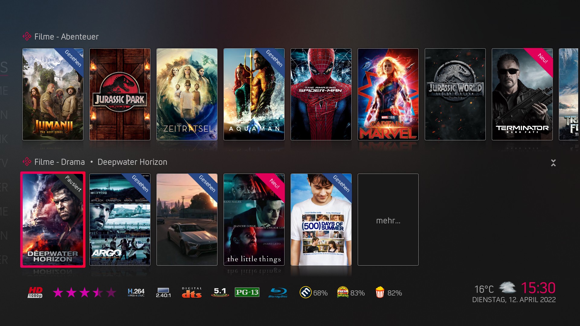

  • ich habe noch gesehen das Du auf deinem Screenshot die Metacritic und Rotten Tomatoes Flags angezeigt hast. Das funktioniert bei mir irgendwie nicht.
    Ich habe es in den Einstellungen unter Ausstattung aktiviert und auch meine Filme wurden mit den Ratings gescrappt. Die stehen auch in der NFO. Muss ich sonst noch was beachten?
    Danke
  • Diese Ratings werden nur durch das TmdbHelper-Addon bereitgestellt. Dazu muss man im Addon einen Omdb API-Key eingeben. Dann werden die Ratings angezeigt :)
    Habe den Key soeben beim Tmdb Helper eingegeben und die Filme aktualisiert. Passiert ist aber leider nichts. Muss noch etwas zusätzlich eingestellt werden?
    Danke
    Edit: Es hat doch funktioniert. Hat nur etwas gedauert. Danke
