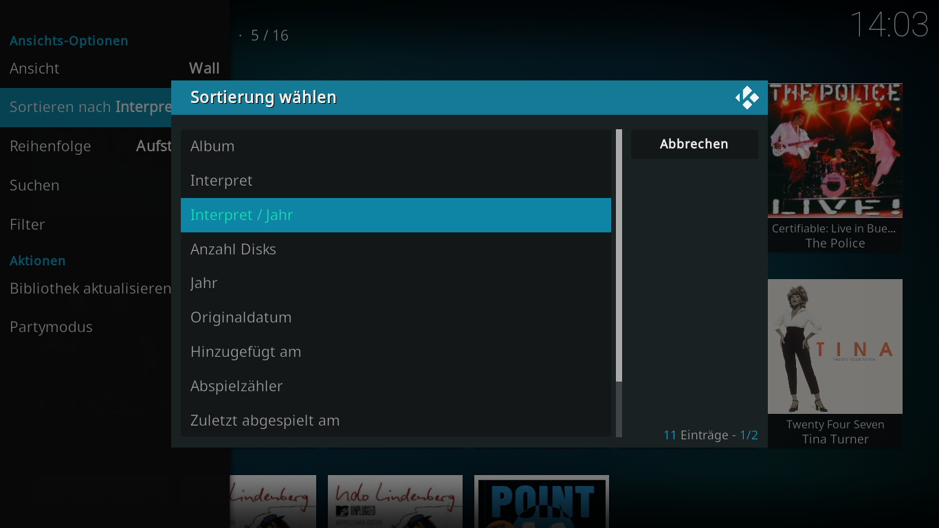

    Ob Interpretenordner oder nicht ist fast egal, da fast jedes Programm die Alben nach Interpret/Jahr sortieren kann.
    zB Kodi
