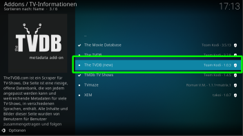

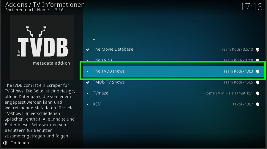

  • Ok, die Bezeichnung "The TVDB (new)" triggert nun nicht gerade, dass das der Python-Scraper ist. Zumal sich weder Addon-Icon noch Kurzbeschreibung von "The TVDB" unterscheiden. Beim Movie-Scraper ist das anders und eindeutig (The Movie Database Python).
    Ja, der Python Scraper für Serien wird mir auch angezeigt ;) .
