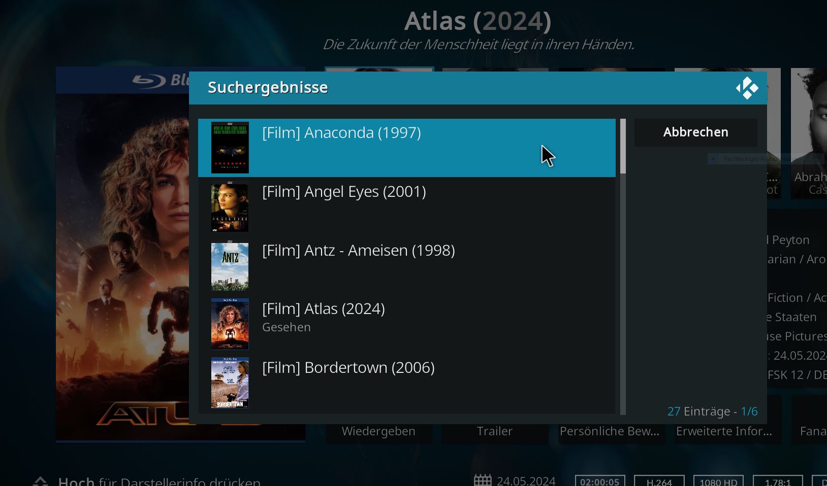

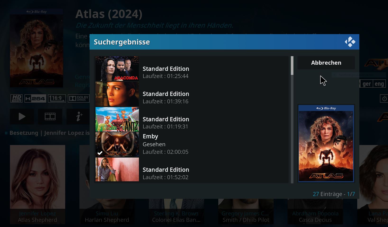

  • Hi PvD,
    ich hab da auch mal wieder einen kleinen Fehler(?) gefunden (unter Omega.xx).
    Wenn man Film / Serien Informationen anzeigt und darüber lokal nach anderen Filmen / Serien der Schauspieler sucht zeigt der Skin statt dem Filmnamen nur noch "Standard Edition" bzw. "Emby" (verm. wegen meines Emby 4 Kodi Addons) an. Screenshot von Windows anbei. Unter Coreelec 21.x wird interessanterweise nur "Emby" statt des Filmnamens angezeigt...
    Mit dem Stock Esuary ist auf den gleichen Geräüten alles so wie es sein sollte.
    Ich kann jetzt allerdings nicht sagen seit wann das genau ist, vor einiger Zeit (2-3 Monaten;)) war das noch in Ordnung....
    Andy
  • Da bin ich schon drüber...
  • ### 21.2.1+omega ###
    • Videoversion/-selection, DialogSelect fixed
