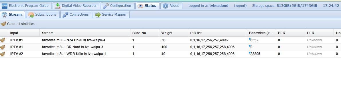

  • Probleme mit waipu, wenn mehrere Streams gleichzeitig verwendet werden:
    Ich habe jetzt mal Telerising mit der providers.json für 5 Devices/Streams von fds97AVVS S getestet.
    Für waipu.tv habe ich jetzt 4 Provider in Telerising angelegt.

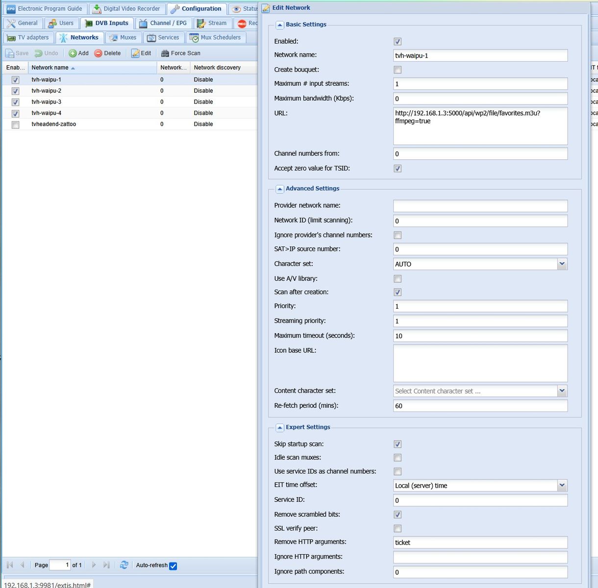

    Anschließend wurden in TVH 4 DVB-Inputs -> Networks nach diesem Muster angelegt:
    Beim Mappen der Services aus den Muxes muss man bei "Merge same name" einen Haken setzen, damit werden die Muxes zusammen gefügt, so dass nur jeweils 1 Channel bekommt. Das hat alles soweit gut funktioniert und ich kann alle Sender/Streams im PVR-Addon Tvheadend-HTSP-Client anschauen.
    Die ersten gravierenden Probleme kamen, als ich probierte im PVR-Addon die Funktion Streaming -> voraussagendes Tuning mit. z.B 2 oder 3 Sendern zu aktivieren. Damit konnte ich früher bei Zattoo wirklich sehr schnell (<1 Sek.) durch die Sender/Streams zappen.
    Wenn ich das jetzt hier bei waipu mache, dann wird der Stream immer wieder unterbrochen, stockt und geht dann, wenn man Glück hat nach 5 ... 10 Sekunden weiter. Und genau das gleiche passiert dann, wenn man z.B. eine Aufnahme macht und weiterzappen will.
    Entweder wird die Aufnahme unterbrochen, stockt oder der Live-Stream wird unterbrochen und geht dann irgendwann weiter.

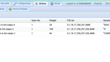

    Das kann man sehr gut im TVheadend -> Status -> Stream beobachten, denn dann haben plötzlich Streams eine "Bandwith = 0" , also es werden Null daten übertragen.
    Da konnte ich auch beobachten, dass es auch dazu kam, das der empfangene Stream das verwendete Network gewechselt hat.
    Da diese Problem vorher mit Zattoo, wo man ja für die 4 Streams nur 1 TVH-Network gebraucht hat, nicht vorhanden war, vermute ich, dass es an TVheadend liegen muss.
    Bei zattoo konnte ich problemlos 2 oder 3 Aufnahmen gleichzeitig machen und dann noch mit dem 4. Stream durchs LiveTV zappen.

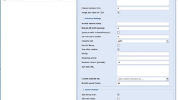

    Meine Einstellungen für das IPTV-network, wie ich es für die 4 waipu-Streams erstellt habe, sind oben zu sehen.
    Bis auf den "Network name" und die "URL" ist alles gleich eingestellt.
    Die Frage wäre, ob das überhaupt so funktioniert, wie von mir gedacht?
    Hat das jemand überhaupt so am Laufen und kann damit flüssig Aufnahmen + LiveTV machen?
    Gibt es ein paar Tipps, wo ich da evtl. noch etwas einstellen kann/muss, damit es flüssig läuft und ich vor allem 1 oder 2 Aufnahmen plus LiveTV gleichzeitig zum laufen bekommen kann.

  • Paust55 hast du auch wirklich bei jedem der 4 devices die richtige url drin, und nicht immer die gleiche?
    ich hab hier 2x waipu und in hochzeiten bis zu 10 streams ohne problem.
    • wpu/file/favorites.m3u
    • wpu2/file/favorites.m3u
    • wpu3/file/favorites.m3u
    • wpu4/file/favorites.m3u
  • Oh Mann, ist das peinlich. :(
    Ich war mir absolut sicher für jedes IPTV-Network die separate URL von Telerising übernommen zu haben.
    Jetzt habe ich nochmals genau nachgeschaut und 3x die gleiche URL eingetragen! X(
    Ich habe es nochmals neu gemacht und nun folgende URLs in den IPTV-Networks direkt von Telerising übernommen:
    Ich benutze die "waipu.tv (Wb/Mobile)" bei Telerising, deshalb sieht das wohl etwas anders aus, dürfte aber trotzdem passen.
    Okay, jetzt werde ich nochmals testen und hoffen das nun alles wie gewünscht klappt! ;)

  • Nö, das kommt bei Telerising mit "wp4" raus.
    Vielleicht in der "providers.json" so definiert?
    Oder gibt es inzwischen eine neuere Version der "providers.json", als die die ich aus meinem verlinkten Beitrag habe?

  • Ich benutze die "waipu.tv (Wb/Mobile)" bei Telerising, deshalb sieht das wohl etwas anders aus, dürfte aber trotzdem passen.
    So, ich habe jetzt getestet, mit jedem IPTV-Network eine eigene URL von Telerising.
    Den Test habe ich auf die Schnelle mit dem PVR-Addon Tvheadend-HTSP-Client gemacht und da die Funktion Streaming -> voraussagendes Tuning mit 3 Streams eingestellt.
    Das Ergebnis war etwas ernüchternd, denn es war noch nicht so richtig rund, denn es kam immer noch zu Aussetzern im Stream. :(
    Dann habe ich mir gedacht, wenn fds97AVVS bei Telerising die Provider "waipu.tv (Smart TV)" nimmt und nicht wie ich bisher immer die "waipu.tv (Web/Mobile)", dann teste ich nochmals damit.
    Also in Telerising die neuen Provider "waipu.tv (Smart TV) 1 ... 4" eingerichtet und in TVH die IPTV-Networks mit den neuen URLs versorgt. Nach dem Muxen und Mappen der erste Test mit dem PVR-Addon:
    **** Alles läuft wie geschmiert, rund und flüssig. Keine Aussetzter mehr bei den Streams! :) ****
    Endlich läuft es so wie es sein soll. Perfekt!
    :thumbup: Danke an easy4me für das Addon und fds97AVVS für die Hilfe! :thumbup:
    Tests mit Aufnahmen usw. mache ich dann Morgen, aber ich denke das wird nun auch perfekt klappen! :)
    Da muss also zwischen dem "waipu.tv (Smart TV)" und dem "waipu.tv (Web/Mobile)" doch noch etwas anderes in der Bearbeitung bei waipu.TV sein, als nur der unterschiedliche Anmelde-Login.
