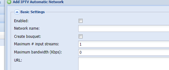

  • Melde mich hier mit einer Anfängerfrage: Ich habe Telerising API auf meinem Windows 10 Rechner am Laufen und funktioniert sehr gut. Ich wollte jetzt TVHeadend ausprobieren, habe aber von Linux keine Ahnung. Mir geht es da wie Lehmden, ich bin ein Windows Kind, schon immer gewesen. Ich habe daher TVHeadend unter dem WSL nach vielen Versuchen zum Laufen bekommen unter Ubuntu 20.04. Die Anleitung von Lehmden hier im Forum ist zu alt und funktioniert nicht mehr, da Debian unter WSL anscheinend nicht mehr aktualisiert wird. Wenn ich in TV Headend die IP Adresse der m3u aus Telerising eingebe, findet er zwar 283 Muxe, aber keinen Service. Das gleiche passiert, wenn ich unter Telerising einen anderen Provider nehme. Ich habe hier im Forum gefunden, dass in TVHeadend in den Networkeisntellungen die maximale Anzahl der Streams nur 1 sein soll. Trotz dieser Einstellung auf 1 komme ich nicht weiter. Könnte jemand hier im Forum so nett sein, und mir einen Tipp geben, woran es sonst noch liegen könnte. Hat TVHeadend einen Fehlerlog, wenn ja, wo?

  • Habe ffmpeg unter Linux installiert, den Windows PC neu gestartet. Wenn ich den Haken setze bei "Retrieve streams via via ffmpeg pipe" hat in Telerising die m3u http://localhost:5000/api/y3o/file/channels.m3u?ffmpeg=true . In tvHeadend habe ich diese m3u bei URL des Netzwerks eingefügt, wobei ich anstelle von "localhost" die lokale IP meines Windowsrechner 10 nehme. Leider ist das Ergebnis immer noch das gleiche: TVHeadend findet Muxe, aber keinen Service. Noch mal zum Thema Linuxanfänger: TVHeadend konnte von Linux bei der Installation nur als "Snap" installiert werden. Ich weiß leider nicht, ob das wichtig ist. Versionsnummer ist "HTS Tvheadend 4.2.8".

    achte drauf das du Maximum # input streams: auf 1 stellst.
    bevor man auf Bestätigen drückt, sollte man rechts unten das Logfenster aufmachen( Zwei Pfeilchen nach oben ), dort siehst du dann was los ist.

    nicht die lokale IP des Windows Rechners nehmen sondern die wo TVHeadend, FFMpeg und Telerising installiert sind also die IP vom Linux Rechner.
    Sonst findet der nix

  • bevor man auf Bestätigen drückt, sollte man rechts unten das Logfenster aufmachen( Zwei Pfeilchen nach oben ), dort siehst du dann was los ist.
    Die Beschränkung auf einen Stream habe ich drin. Hier mal die Fehlermeldung aus dem Log. Danke Kampfader für den Hinweis, wo der Log zu finden ist:
